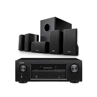

    Hem sinema hem müzik için AVR'li bir sistem tercih edebilirsiniz. Ancak bütçeyi baya yukarı çekmeniz gerekiyor.
    En basitinden şu sistem gibi;
    Tabi bu da AVR'li giriş seviyesi. Bütçe arttıkça alacağınız kalite artacaktır. Hoparlörleri ayrı avr'yi ayrı alabilirsiniz tabi.
    Her şey bütçeye bakıyor.
