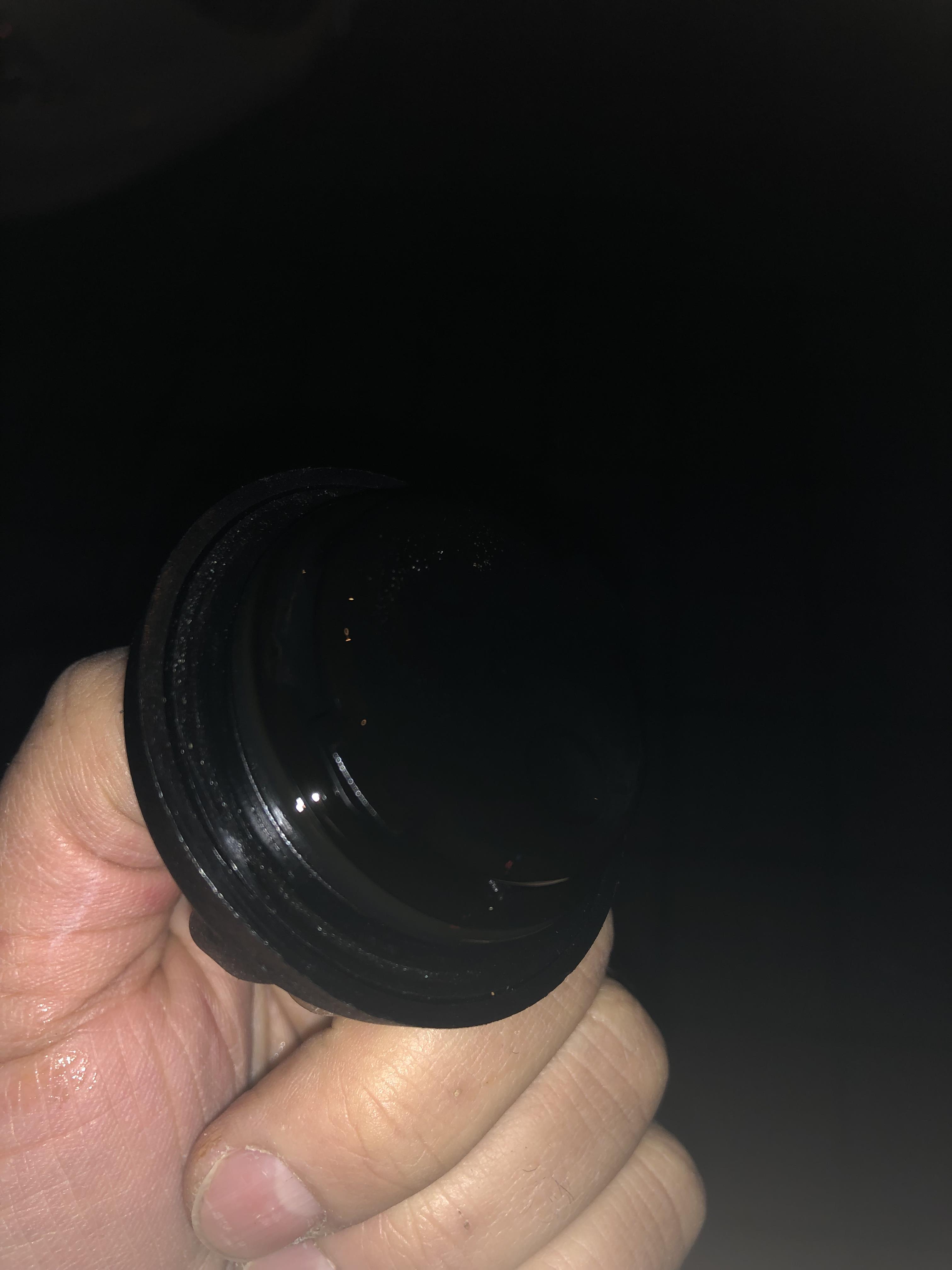

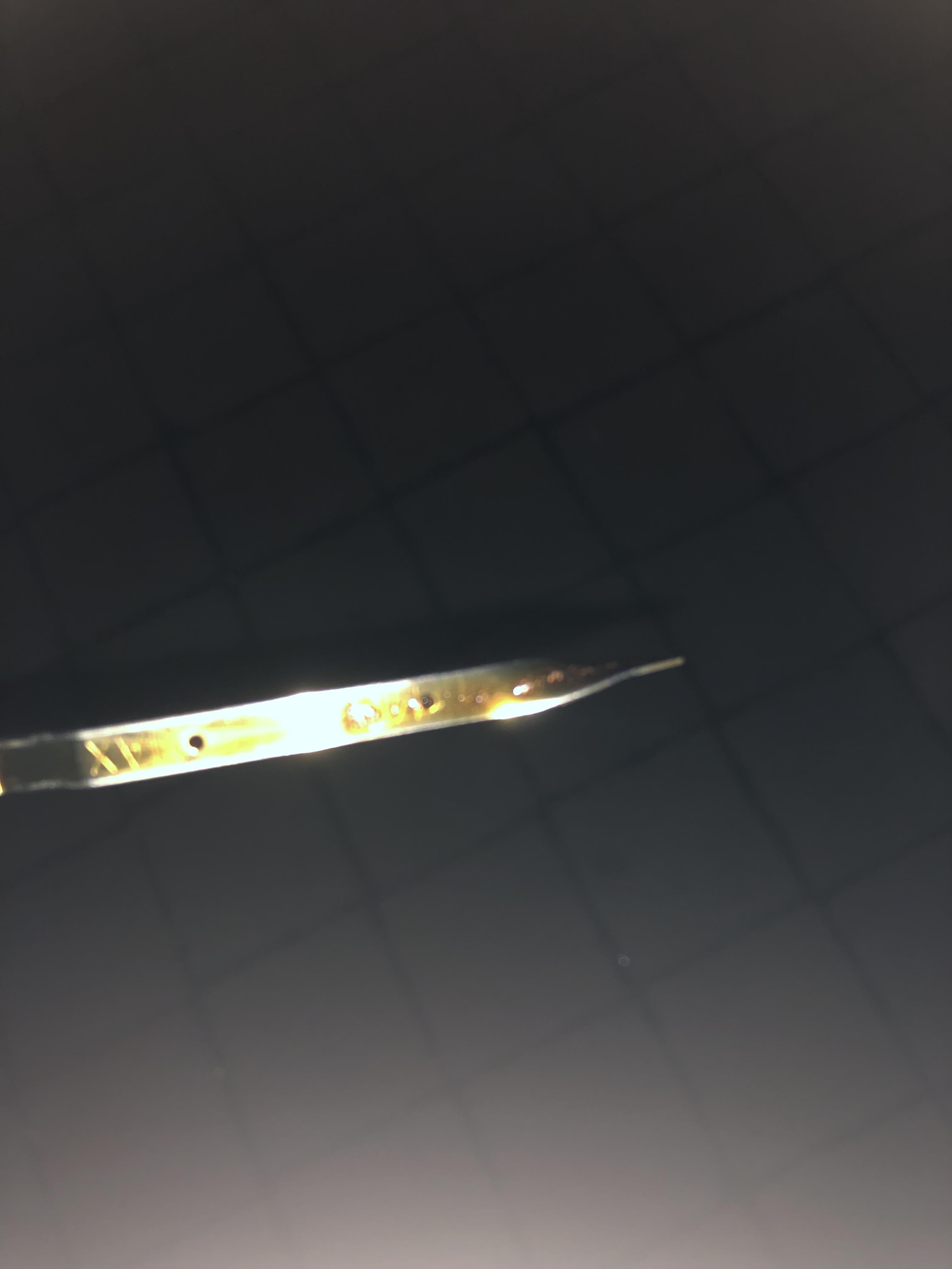

    Şimdi aracı kullandım motoru 2 dk rölantide çalıştırıp yürüdüm gaz verince şakır şakır su sesi geliyor aracı park edip kaputu açtım motorun bi yerinden buhar geliyor ve cız vız cız vız sesler geliyordu
    yağ çubuğu yağ kapağı ve motor duyunun fotosunu cektim karanlık ama belki anlaşılır

  • 8Silindir 8 kullanıcısına yanıt
    gece yapılacak iş değil kaputu kapat yarın bakarsın
    su sesi gelmesi hava yaptığı için olabilir radyatör kapağını açıp biraz gaz ver kabarcık geliyosa hava vardır havasını gaz vererek al
