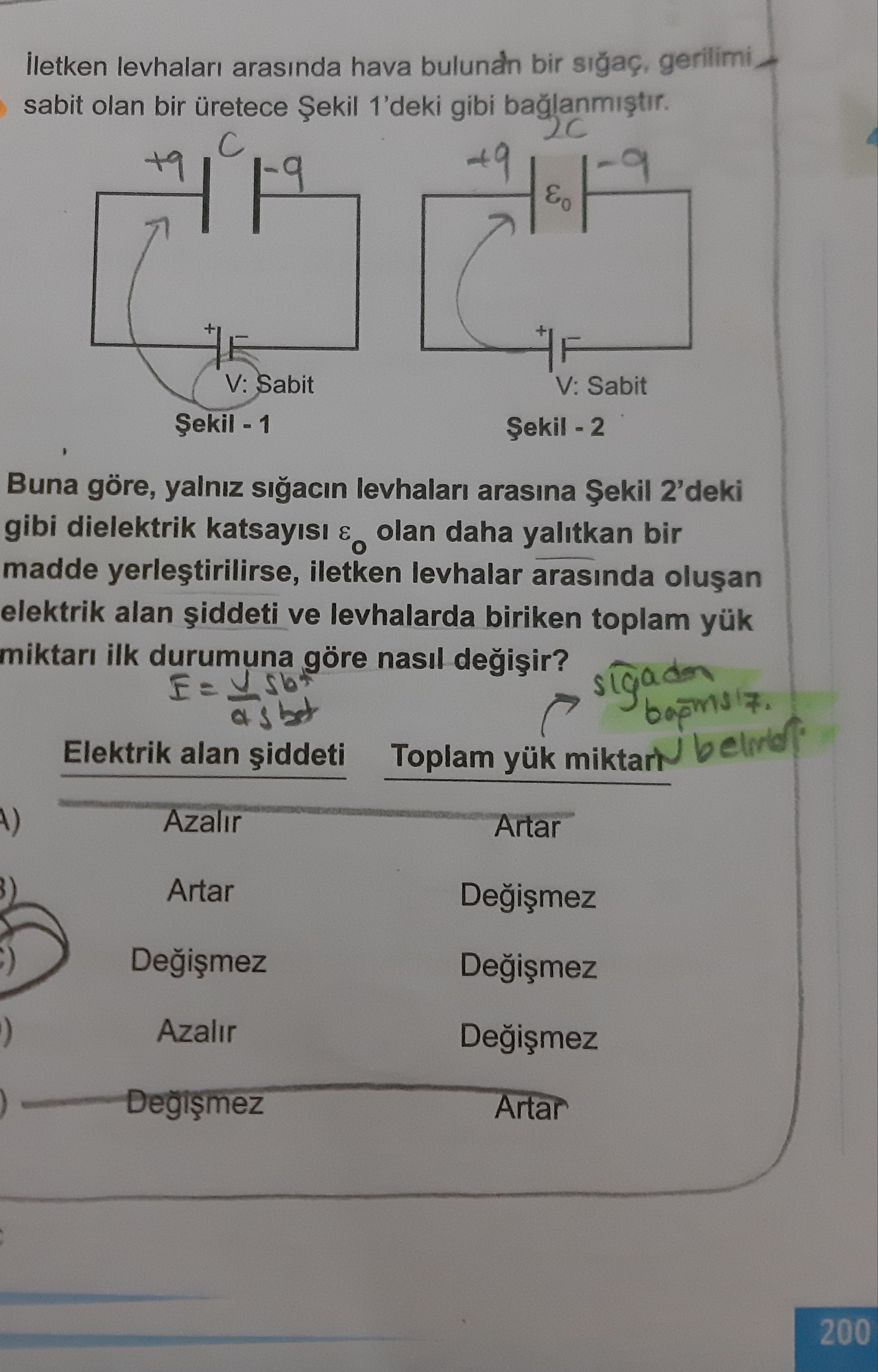

    Iki soru da 345ten birinci soruda siga 2 katina cikmasi levhalarda biriken TOPLAM yük mikarini etkilemiyor. Ikinci soruda siga azalmasi BIR LEVHADA biriken yuk miktarini azaltiyor. Nasil oluyor?
    Acaba bir levha ve toplam laflarinda bir kelime oyunu mu var
  • Hocam önce formülleri hatırlayalım. Yük, potansiyel ve sığa ilişkisini açıklayan formül q = v.c formülü. Burada bilmemiz gereken çok ama çok önemli iki şey var onlar da şunlar: İlki eğer sığalar bir pile bağlıysa potansiyel pil potansiyeline bağlıdır. Yani pil potansiyeli değişmediyse sığaların potansiyeli de aynı kalır. İkincisi de eğer bu sığalar bir pile bağlı değilse yük miktarları aynı kalır sığa nasıl değişirse değişsin. Yani sığayı değiştirmek potansiyeli değiştirir ama yükler aynı kalır çünkü başka yük kaynağı yok
    Şimdi ilk soruya bakacak olursak q = v.c den 2q = v.2c olacağını görebiliriz. Burada toplam yük miktarı artıyor aslında. Ama E sabit demiş elektrik alan formülü kq/d^2 değil mi q da artmış E nasıl sabit kalıyor? Şeytan ayrıntıda gizli derlerdi eskiden :D O formüldeki k dediğimiz şey ortamın dielektrik sabitidir yani yalıtkanlıkla (ve de aynı zamanda iletkenlikle) alakalı bir katsayı ortama bağlı. Bu k değerinin açık formülü k = 1/4(pi)(epsilon0) şeklinde. Yani 4 sabit bir sayı pi de sabit ama epsilon diye bir değer var ve bu bizim az önce iki katına çıkardığımız yalıtkanlıkla alakalı bir sayı. Demek ki k aslında yarıya düştü. Yani kq/d^2 derken k oldu k/2, q oldu 2q yani E sabit kalıyor
    İkinci soruda da sığaların karşılıklı olan alanlarının c = epsilon.A/d formülünde alındığını biliyoruz. c azalınca yine az önceki mantıkla aynı olarak V sabit kalıyor yani q = v.c den q azalmalı diyoruz. Buradan konuyu yaklaşık 2 sene sonra bile hala ilk günkü gibi hatırlamamı sağlayan lisedeki fizik öğretmenime ve esen yayınları 11. sınıf konu anlatımlı fizik kitabına selamlar dilerim :D Umarım anlatabilmişimdir hocam size de mantığını
