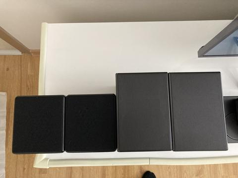

    (tayaydin):
    https://forum.donanimhaber.com/soundbar-ana-konu--83289199-986#151427414
    (Hocam'ın önerisi ile bende bu modeli aldım. Ürünün kendi vidaları kısa kaldığı için kendi vidalarından daha uzun vidalarla kurulum yapınca var olan hafif sallantısı gitti. Altına da küçük beyaz yükselticilerden vidalayınca kusursuz oldu.)

    Yorumlara geçmeden önce, LG SN11R'i satmadan ikisini birlikte fotoğraflamıştım.
    TV : Philips 65PUS8102
    Bar kıyaslaması
    LG SN11R, TV ile aynı ebatlarda, Samsung HW-Q950A daha ufak.
    Samsung HW-Q950A : 21 cm daha uzun, 0,7 cm daha yüksek ve 0,9 cm daha dar
    Subwoofer kıyaslaması
    Samsung HW-Q950A : 1,2 cm daha kısa, 1,1 daha uzun, 9,1 cm daha geniş.
    Arka hoparlörler :
    Samsung HW-Q950A : 0,6 cm daha kısa , 0,8 daha alçak, 5 cm daha dar.
