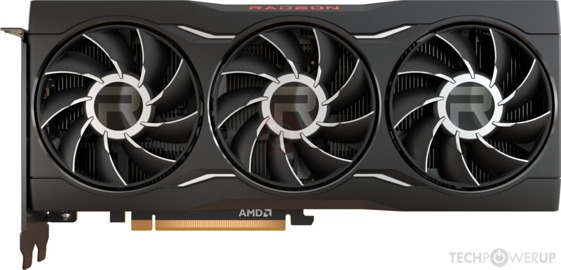

  • Aynı sorunu 6900XT kartta yaşadım, 750'den 1000W PSU'ya geçince sorunum çözüldü. %99 PSU kaynaklı sorununuz.

  • Vallahi gençler bende corsair hx1200 mevcut. Rx 6900 takınca makineyi kapatmaya başlamıştı. Ekran kartında sorun çıktı. Her parça sorun olabilir.
    Cougar Stx 700W( tek kablodan 1 adet pciex güç çıkışı var,bu kablonun da 2 ucu var(2+6 pin) [PSU tier listten baktım, en düşük sistemlerde bile kullanmayın diye kategorilendirilmiş]
    diye belirtmişsiniz.
    Teorik olarak:
    -PCIe kablosu 150w (8pin)
    -PCIe slotu 75w (anakatta)
    güç sağlayabiliyor.
    Referans RX 6750 XT grafik kartı ile 2 ayrı PCIe kablosu kullanmak gerekiyor. 8pin+6pin. Bu durumda 225w güç sağlanabiliyor. İhtiyaç olursa kalanını PCIe slotu sağlıyor.
    Biraz bakındım. Piyasadaki hız aşırtmalı kartlar 2*8 pin girişli.
    PCIe kablosusun ucuna (y şeklinde) 2 ayrı 8 pin soket ucu konulması 2*150=300w güç sağlamıyor. Sadece ilgili grafik kartının çalışmasını sağlıyor.
    Normalde 200-225w'dan fazla güç ihtiyacı olan kartlar sistemi zorladığında sizinki gibi durumlar yaşanıyor.
  • Çok haklısınız hocam. Benim psu+Pcie slotu en fazla 150+75w toplamda 225W güç sağlayabiliyor. Tabi bunu da ne kadar sağlıyor orası da muamma.
    Ekran kartına ayrı ayrı 2 tane 8x pin güç bağlantısı sağlanarak en sağlıklısı elde edilir diye düşünüyorum.
