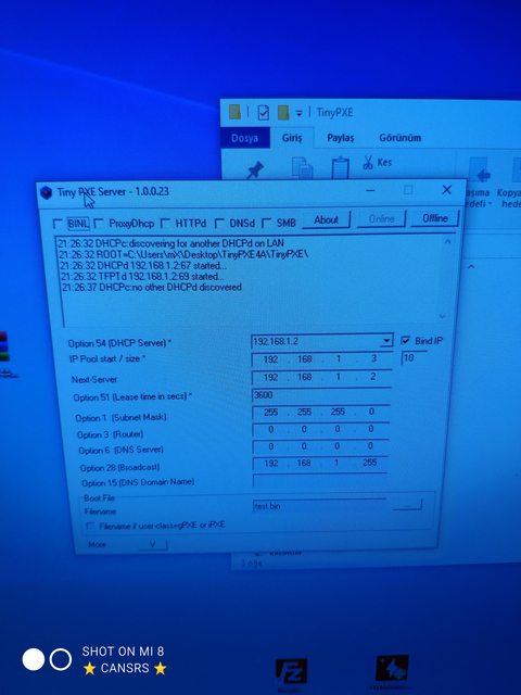

  • Merhaba, openwrt uzerinden sifirlama yaptim cihaz debrick oldu. Suanda debrick tool ile deniyorum ama bir turlu duzeltemedim cihazi. Guc kablosunu cikarip geri takip reset tusuna 10saniye kadar basiyorum, turuncu isik yanip sonuyor ama herhangi bir hareket olmuyor bilgisayarda. ( Online tusu basili pcde ) reset tusuna birdaha bastigimda isik maviye donuyor ama modeme hicbir sekilde baglanamiyorum. ( Pc ipsi 192.168.1.2 ) modeme erisemiyorum. Ne yapmami onerirsiniz.
    Xiaomi Router 4A Gigabit Edition Stok ve OpenWrt karşılaştırmam, kurduğum eklentiler (sqm,adblck...)
    Basina gelen olursa diye editliyorum. Farkli bir pcde denedim ayni islemleri yaptim ve oldu sonunda. Cin firmwareli orijinal miwifi yuklendi. Simdi tekrar openwrt yukleyecegim. Openwrt icinden sifirlama yapinca neden bu sekilde oldu onu cozemedim sadece :)
