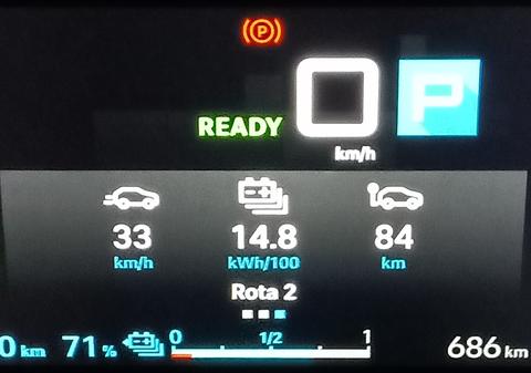

    29 Şubat'ta, 2023 model e-C4 X (100 kW'lık model) ile aranıza katıldım.
    Araç neredeyse 2000 km'ye yaklaştı. Bu süre zarfında çoğunlukla şehir içi kullandım ve son olarak da bayram tatilinde Ankara-İstanbul arası gidiş-dönüş şehir dışı seyahat yaptım. Bir süredir fırsat buldukça konuyu takip etmeye çalışıyorum ama foruma yazmak için en az 1 şehir dışı seyahati yapmayı bekledim.
    Bu modeli ya da genel olarak elektrikli araç almayı düşünenler için kısaca bir kaç noktaya değinmek istiyorum.
    Öncelikle aracın menzilini hava sıcaklığı kayda değer etkiliyor. Ankara'da İncek'te oturuyorum. Bilenler bilir, Ankara'nın ayazı fecidir ama İncek ondan da fecidir. En az 5 derece oynar Ankara'nın geri kalanıyla. Aracı ilk aldığımda havalar nispeten soğuktu. Bu tarihlerde tüketim 20-25 kWh/100 km civarlarında gerçekleşti. Tabi bunda bizim arabaya alışık olmayışımızın ve Eco modunu çok fazla kullanmayışımızın da etkisi olduğunu düşünüyorum. Eco modu gözle görülür bir fayda sağlıyor. Performansı da fazla düşürmüyor. Bu tüketim değerleri 7,99 TL/kWh birim fiyattan (Trugo hızlı şarj (DC) istasyonları), 160-200 TL/100 km'ye denk geliyor. Benzinli bir araçla kıyaslama yapmak gerekirse ~44 TL litre fiyatıyla bu maliyeti yakalamak için 3,63-4,54 lt/100 km tüketim ortalaması yakalamak gerekiyor. Şehir içi tüketim için oldukça ekonomik, hem de soğuk havalarda.
    İkincisi, klimanın ısıtma fonksiyonu soğutma fonksiyonundan çok daha fazla elektrik tüketiyor. Keza koltuk ve direksiyon ısıtma da öyle. Üstte bahsettiğim tüketim değerlerinin yüksek olmasında soğuk havalarda içeriyi ısıtmamızın, ara ara koltuk ve direksiyon ısıtma kullanmamızın etkisi büyük. Ayrıca Eco modunda sıfırdan ısıtma neredeyse pek olmuyor. Soğuk havalarda önce Normal modda başlayıp, içeriyi ısıtıp sonra Eco moda geçmek en mantıklısı. Bir kere ısınınca Eco moda geçseniz bile sıkıntı olmuyor, ama Eco modda başlayıp sıfırdan ısıtmaya çalışırsanız pek ısınmıyor. Koltuk ve direksiyon ısıtmaları çok iyi çalışıyor ve kısa sürede ısıtıyor. O yüzden de sürekli açık tutmaya gerek kalmıyor, açıp ısıtıp geri kapatmak yeterli, sıcaklığını koruyor. Bu açıdan sevindim.
    Havalar ısındıkça ise tüketim gözle görülür düşüyor. Son bir kaç haftada şehir içi 14.8 ile 16.3 kWh/100 km ortalama ile rahatça kullanabiliyorum. Sıklıkla da klima açık oluyor. Dediğim gibi soğutmanın tüketime etkisi ısıtmaya kıyasla minimal gibi görünüyor. Bu tüketim değerleri 7,99 TL/kWh birim fiyattan (Trugo hızlı şarj (DC) istasyonları), 118,25-130,23 TL/100 km'ye denk geliyor. Benzinli bir araçla kıyaslama yapmak gerekirse ~44 TL litre fiyatıyla bu maliyeti yakalamak için 2,69-2,96 lt/100 km tüketim ortalaması yakalamak gerekiyor. Şehir içi tüketim için daha önce hayal edemediğim rakamlar oldu bunlar. Altta ara ara farklı rotalarda aldığım görselleri koyuyorum, merak eden olursa diye:

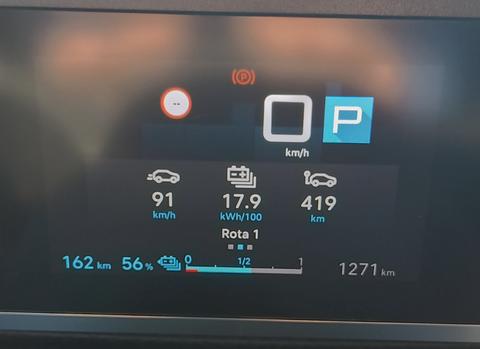

    Gelelim şehir dışı seyahatine. Aracı almayı düşündüğümüzden beri en büyük endişemiz şehirlerarası seyahatti. Anladığım kadarıyla Türkiye'de elektrikli araçlar için en büyük endişelerden biri de bu zaten. Ben şahsen bu seyahatten sonra pek endişem kalmadığını söyleyebilirim. Tabi ki gidilen güzergahlara göre değişebilir şüphem yok ama gördüğüm kadarıyla şarj istasyonu bulmada sıkıntı yok. Neredeyse her tesiste, her benzinlikte istasyon var. Ortalama yarım saatlık bir mola ile 200-250 km'lik bir şarj alınabiliyor. Bir WC, bir sigara, bir çay-kahve molası için değer. Hele ki yemek molası verdiyseniz zaten fazlasıyla yetiyor.
    Bu seyahatte Ankara İncek'ten İstanbul Sabiha Gökçen Havaalanına gidiş dönüş yaptık. Tek yön ~420 km, gidiş geliş ise ~840 km'lik bir yoldan bahsediyorum.
    Gidiş yönünde ortalama 91 km/h hızda 17.9 kWh/100 km ortalama yakaladık. Çoğunlukla hızımız 110-120 km/h civarlarındaydı, ara ara 130-150 bandına çıktığımız durumlar oldu. Klima, ısıtma vs. gerek olmadığı için açık değildi. Eco modda ve %99 Drive Assist ile seyahat ettik.
    Dönüş yolunda ise, ortalama 93 km/h hızda 18.3 kWh/100 km ortalama yakaladık. Benzer şekilde çoğunlukla hızımız 110-120 km/h civarlarındaydı, ara ara 130-150 bandına çıktığımız durumlar oldu. Ayrıca bu rotada klima da (soğutma) açıktı. Eco modda ve %99 Drive Assist ile seyahat ettik.
