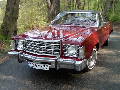

    1975 FORD GRANADA
    17 İnch orjinal fabrika çıkışı jant

  • Sn unforgiv3n; gerçekten bayılıyorum eski ford lara çok asil...
    Sizin granada bu kasa mı? Ne renk?
