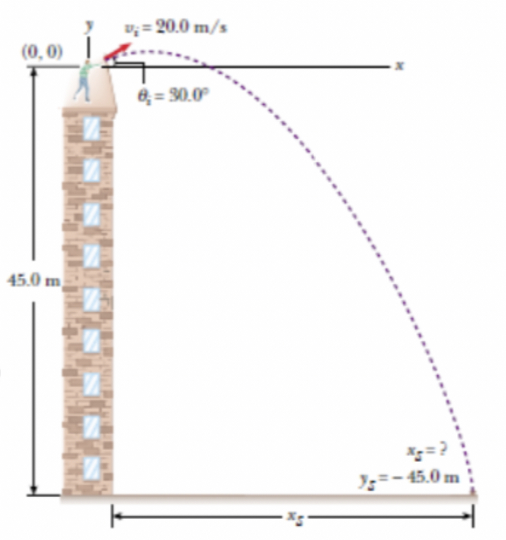

  • tekrardan rahatsız ediyorum kusura bakmayın hocam
    bu soru için başlangıç noktasını y=0 şeklinde aldığımızda -25 m y=50 şeklinde aldığımızda da 25 m çıkıyor aynı sonucun çıkması gerekmez mi?
    mesela buradaki 11.dk’da bu soruya çok benzer bir soruda belirli bir yükseklikten yukarıya fırlatılan cisim için y=0 noktasından başlanmış buna göre konum negatif çıkmış

  • Hocam çözümünüzde bir problem yok. Dediğiniz gibi referans noktalarını farklı almışsınız.

    hocam ben anlamadım tam olarak, yani referans noktaları farklı alınsa da sonuçların aynı çıkması gerekmez mi?
    yani başlangıç noktasını nasıl almalıyız sizce?

    benim konuyla ilgili aklıma takılan tek soru cisimlerin başlangıç noktasını her daim 0 noktası olarak kabul etmemizin bir sakıncı oluşturup oluşturmayacağına yönelik, genel olarak atış sorularında koordinat eksenlerinde bir sorun oluşmadı normal olan da buydu ama bu soruda zıtlaştık nedense
  • aslında bahsedilen noktalar aynı ama sonuçların da aynı çıkması gerektiğini düşünmüşüm ben
    soruyu hocama sorduğumda cevapların yere göre ve y=0 noktasına göre doğru olduğunu söyledi
