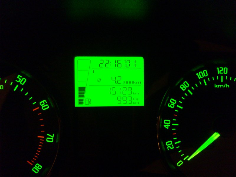

  • 2 gün önce TEM'de 50 km yol gittim ve geldim, sakin sakin 7. viteste toplamda 100 km
    Aracım 1.2 TSI DSG 2011 model
     Seat İbiza 1.2 tsi dsg vs Skoda Fabia 1.2 tsi dsg
    Marka modeli geçtim, 1.2 TSI DSG İbiza ya da Fabia üzmez, kasa küçük, haliyle seri, aynı motora sahip Leon, Yeti, keza Avrupa'da olup burada olmayan 1.2 TSI Golf ve Octavia'lar bu derece ekonomik değiller tüketim açısından (kasa büyük ve ağır sınfı itibariyle). 2. eli alırsanız bazı güncellemeleri var bu motorun garanti kapsamında ücretsiz yapılan (turbo pullama, ECU update, triger zincir değişimi, şanzıman yazılımı güncelleme), bunlarla aracın sesi ve gidişi değişiyor olumlu anlamda.
    Öte yandan kışın İstanbul içinde 7 litreyi geçmedim ortalama tüketimde. 2 markayı da iyice inceleyin, hoşunuza gideni alın, gerisi hikaye, darmış, yüksekmiş, yeşilmiş
