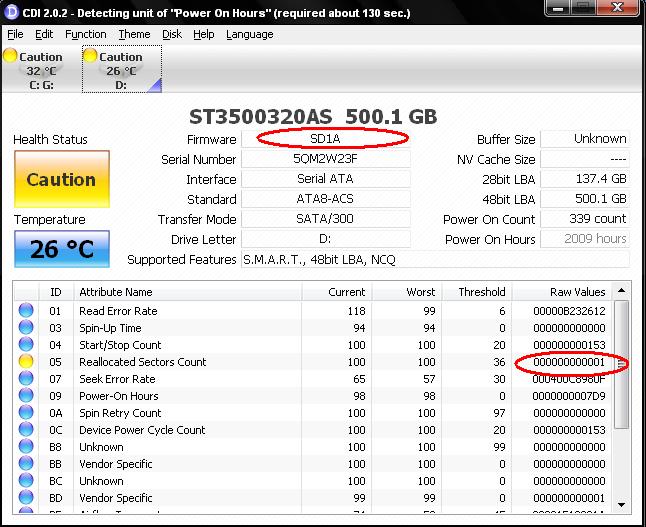

  • Arkadaşlar güncellemeyi yaptım ve daha dün hiç birşey olmayan disk de bugün reallocated basladı
    Diger harddiskte aynı durumda (hatta daha beter)
    Ne dersiniz 4. kere servise yollıyayım mı,bad sctr büyürmü ?
     Seagate : İkinci güncelleme çökmeyi engelliyor(7200.11 serisi HDD'ler)
    < Bu mesaj bu kişi tarafından değiştirildi Seopast -- 28 Mart 2009; 1:21:10 >
    Orjinalden alıntı: Seopast
    dostum bu programın adı nedir?
  • _____________________________
    Crystal Disk Info
    http://crystalmark.info/?lang=en
    program için teşekkürler bende problem yok gibi ara ara kontrol edeceğim
