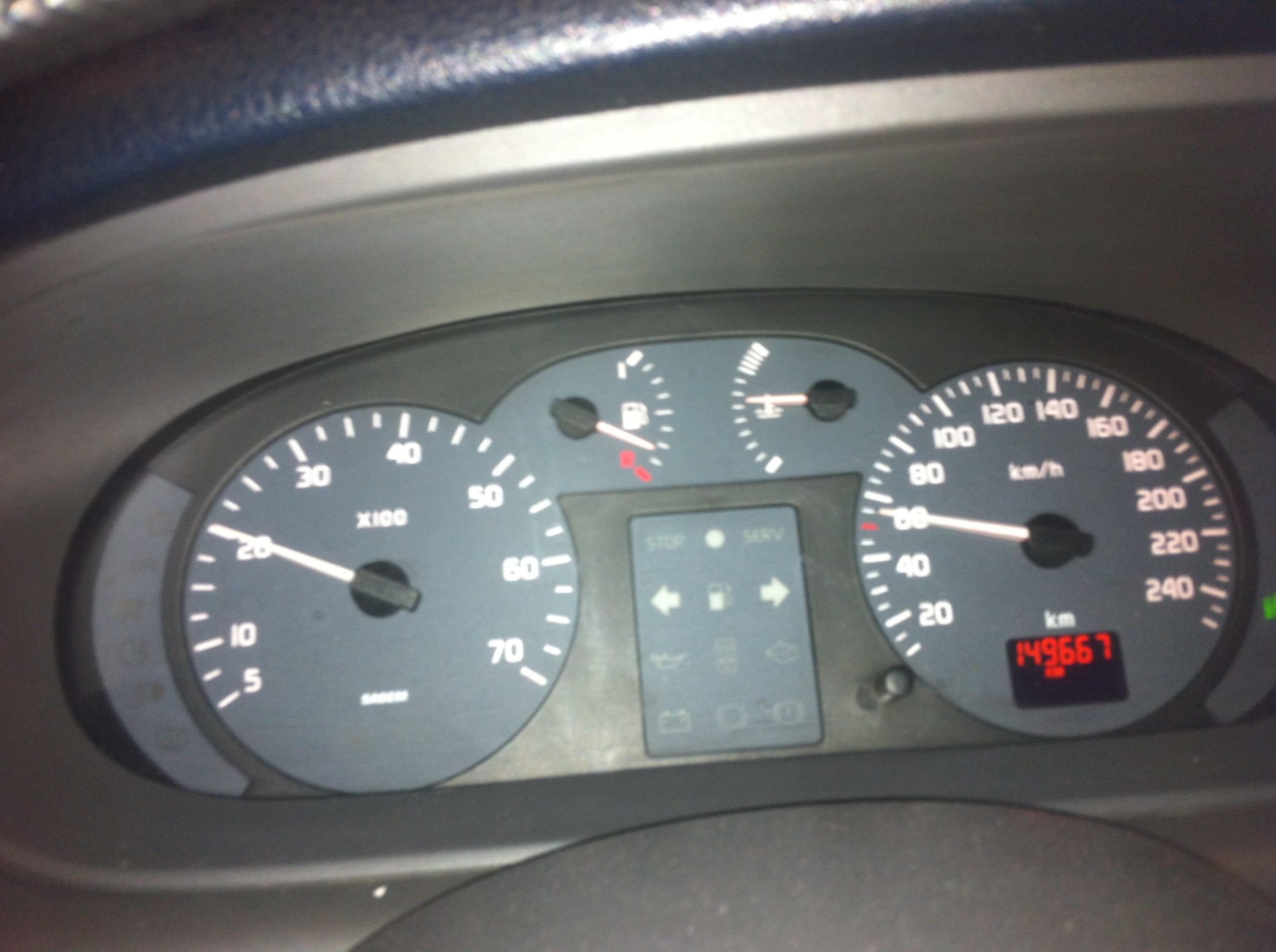

  • Arkadaşlar Aracımın hararet sorunu mu var sizce ?. su eksiltme yada su kaynatma yok ama hararet ibresi bu durumda daha önce hiç dikkat etmedim kimi normal diyo.
    aracı bilgisayara bağladığımızda sıcaklık falan filan arızası verdi. usta net bilgi vermedi. bu böyle iken fan devreye girince 1 çubuk aşağı iniyor. ve araç seyir halinde iken de düşüyo.

    Aracı size cevap verebilecek başka bir ustaya götürün. Hararet çok yüksek görünmüyor ama sıcaklık ile ilgili bir hata mesajı verdiyse araç, çok ciddi olabilir durum. Allah muhafaza tık der durursa ciddi masraflar çıkarır size.
    "Sıcaklık falan filan"dan daha net olarak tekrara takılınca aracınız, bilgisayardan hata mesajının kodunu ve açıklamasını tam yazın bir kenara. Motor kapunun altındaki alan çok dar olduğu için ustalar 100 tl isteyecekleri işe 150 istiyor haklı olarak. Motor büyük masraf çıkarmasın size.
