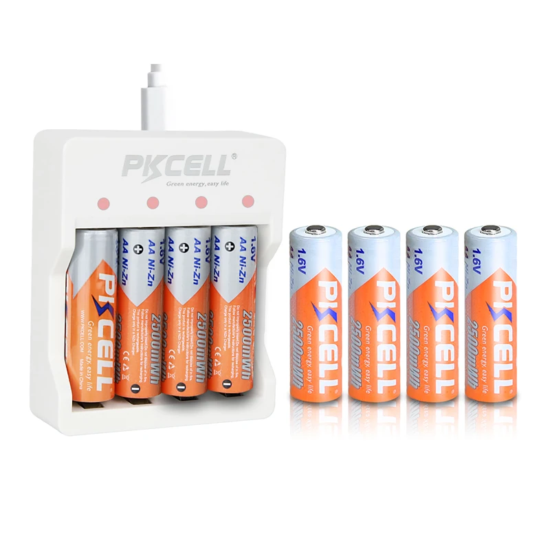

    Çinlilerin alkalin pile eşdeğer voltajlı 1.6V Ni-Zn şarjlı pil denemeleri vardı 10-15 yıl önce başarılı olsaydı şimdi Ni-Mh bataryaların yerini almış olurdu.
    AliExpress'te az önce şunu buldum:
    1.399,45TL | 8 adet PKCELL 1.6V AA NI-ZN pil 2500mWh 2A aa şarj edilebilir piller ve 1 adet NI-ZN pil şarj cihazı AA AAA pil için
    Japonlar yada büyük markalar üretmedikçe bunların hiçbiri alınmaz.
