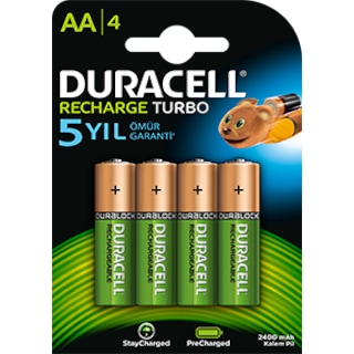

    Canon sx150ıs fotoğraf makinam için AA pil almak istiyorum. Makina çok pil harcıyor şarj edilebilir tipte hemen bitmeyecek dayanıklı hangi pili tavsiye edersiniz. Ucuz olmadı şart değil kalite önemli
    @gungorm,

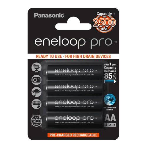

    Makinanızın normal şartlarda alkalin pil kullanıldığında çabuk pil tüketmesi normal.Çünkü 2 adet AA pil kullanılıyor. Şahsen tercihim Compact makinelerde ya 4xAA kullanan yada Li-Ion tek hücreli batarya kullanan makineler daima tercihimdir.
    Size önerim fiyatıda önemli olmadığına göre Panasonic Eneloop Pro AA 2550 mAh pillerdir. Türkiye'den alırsanız şu andaki döviz fiyatlarıyla:
     Şarjlı Piller Hakkında Her Şey
    daha uygun fiyatlı olarak:
    urun.n11.com
    Duracell Şarj Edilebilir 2500 Mah Turbo Şarjlı Aa Kalem Pil 4lü - n11.com
    https://urun.n11.com/sarj-edilebilen-pil/duracell-sarj-edilebilir-2500-mah-turbo-sarjli-aa-kalem-pil-4lu-P47449133
    veya şarj cihazlı olarak, 2 adette yedekte şarjlı olarak bekleteceğiniz 2 pilinde olması gerektiğini düşünerek:

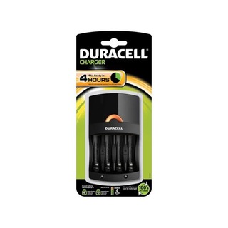

    Zaten şarjlı pil aldığınızda önereceğim en uygun şarj cihazı Duracell CEF14 olacak.
    Tek şarj cihazı fiyatıda:
    urun.n11.com
    Duracell Cef14 Aa-aaa Şarj Cihazı - n11.com
    https://urun.n11.com/sarj-kiti/duracell-cef14-aa-aaa-sarj-cihazi-P177601519
    Araştırırsanız dahada ucuza bulabilirsiniz.

    ''Benim de sattığım Eneloop 4.nesil ve Eneloop Pro piller en iyisidir ancak Euro çok arttığı için ve yüksek pazaryeri komsiyonları vergiler vs fiyatları her alıcıya uygun olmuyor. Bu nedenle başka bir satıcıdan daha ekonomik Eneloop üretimi pil almanızı tavsiye ederim. Çok sık şarj edecekseniz sadece 2014 yılında üretilen Eneloop hücreli Fujitsu pillerden 2000mah olanı, haftada 1 gibi seyrek şarj için IKEA Ladda min.2450mah yada indirim,kupon, puan vs denk gelirse bu pilden biraz daha düşük kalite olan yine Eneloop üretimi Duracell 2400-2500mah tavsiye ederim. Pil kapasitesi arttıkça şarj olabilme sayısı yani ömrü kısa olur.
    Edit: Şarj cihazı da sormuşsunuz. Eneloop pil+şarj cihazı seti almayacaksanız Eneloop şarj cihazını uygun fiyata bulamazsınız. Farklı marka pil almanız durumunda Liitokala Lii-500, Nitecore D4, Xtar VC4, Liitokala Lii-402 yada yurtdışından Opus BT-C3100, Eneloop 8li yada Japcell 8li şarj cihazı tavsiye ederim.'' Çok sık olmayan şarj işlemleri yani amatör kullanım için en kötü ihtimalle Duracell CEF14 almalısınız.

    Otomatik bir cihaz daha iyi olacağı için CEF 14 sipariş ettim sizin de tavsiyeleriniz doğrultusunda. Çok teşekkür ederim zaman ayırdığınız için.

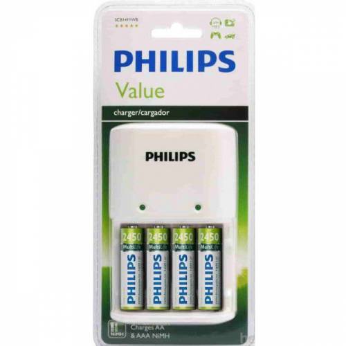

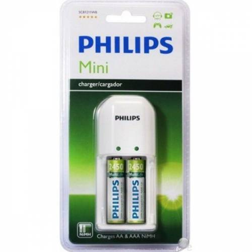

  • Philips'ten pek bahsedilmemiş ama şöyle bir model buldum.
    GittiGidiyor
    Philips SCB1292WB Şarj Cihazı 2Li 2450 mAh Şarjlı Pil Fiyatı ve Özellikleri - GittiGidiyor
    https://urun.gittigidiyor.com/bilgisayar-tablet/philips-scb1292wb-sarj-cihazi-2li-2450-mah-sarjli-pil-343058404
    Sizce alınır mı ?
    Birde şu iki modelden hangisi iyidir ?
    GittiGidiyor
    Philips SCB1492WB Şarj Cihazı 4lü 2450 mAh Şarjlı Pil Fiyatı ve Özellikleri - GittiGidiyor
    https://urun.gittigidiyor.com/bilgisayar-tablet/philips-scb1492wb-sarj-cihazi-4lu-2450-mah-sarjli-pil-343058875
    Şimdiden teşekkür ederim.

    Bahsedilmeme nedeni, Dünya genelinde bir değerinin olmamasıdır. Türkiye gibi fakir ve geri kalmış ülkelerde pil üreticisi bile olmayan firmalar 20-30 yıl önceden kalan marka değeriyle satış yapabilmektedir. Link verdiğiniz 3 şarj cihazı da Duracell CEF14 ün yakınından geçemez, pil kadar şarj cihazı da önemlidir.
    Dünya genelinde endüstriyel üretim hariç bilinen markaların pazar payı olarak şöyle düşünebilirsiniz. %40-50 Eneloop Japonya+Panasonic Çin+Eneloop hücreli Fujitsu, Energizer, IKEA Ladda, Duracell 5 yıl, Ansmann, Powerex, Amazon Basics gibi Eneloop dan daha düşük kaliteli made in Japan piller, %25-30 GP ve GP üretimi Philips, Sony(2017 ye kadar) vs piller ve %10 Rayovac(zarar eden Varta şarjlı pili satın alması dahil)

  • www.hepsiburada.com
    Philips SCB1292NB Pil Şarj Cihazı + 2'Li 2450 Mah Şarj Fiyatı
    https://www.hepsiburada.com/philips-scb1292nb-pil-sarj-cihazi-2-li-2450-mah-sarj-edilebilir-pil-hediyeli-p-OFISPHSCB1292NB
    Philips'in bu modelini aldım bakalım ne kadar dayanacak. 3 yıl sonra gücellerim : )
    Bu arada bu şarj aleti ile ilerde kaliteli pil alsak sorun olmaz değil mi ?
