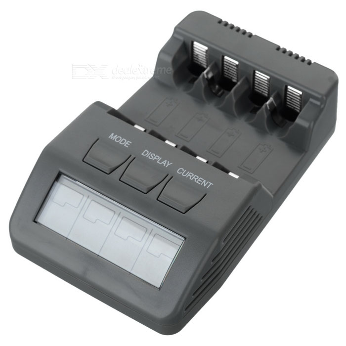

    Orjinalmidir acaba. fiyat uygun gibi geldi de?

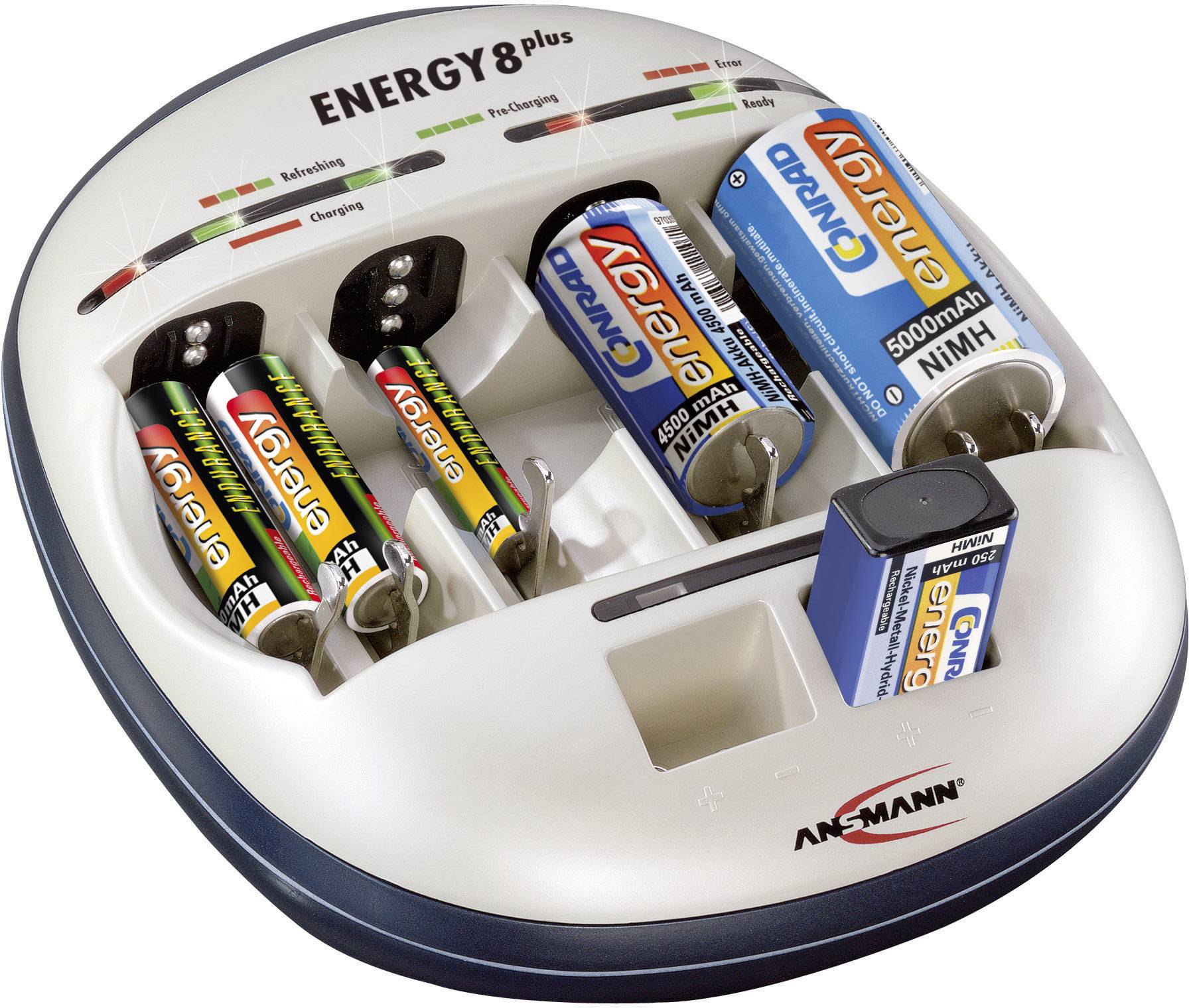

    Arkadaşlar, D boy pilleri şarj edebilecek şarj cihazı ve 6 adet D boy şarjlı pile ihtiyacım var. Ufaklığın dönencesinde kullanmak üzere... Ne önerirsiniz? EBay ve amazonda 20 dolara şarj cihazı var ama hiç duymadığım bi marka.
    @bjkhukuk,
    Şöyle biraz araştırdım.Aşağıdaki linkteki epey gözüm tuttu.
    www.conrad.com
    Ansmann Energy 8 plus NiCd, NiMH AAA , AA , C, D, 9V PP3 Charger for cylindrical cells | Conrad.com
    http://www.conrad.com/ce/en/product/200800/Ansmann-ENERGY-8-PLUS-8-Slot-Universal-Battery-Charger-NiCd-NiMH
    Özelliklerine bakınca yeterince doyurucu.
    Ancak TR' den temin ederseniz,Energizer Universal (CHEUF) ŞARJ CİHAZI' nı öneririm. Bu forumun 1. sayfası ilk mesajımda geniş açıklaması var.

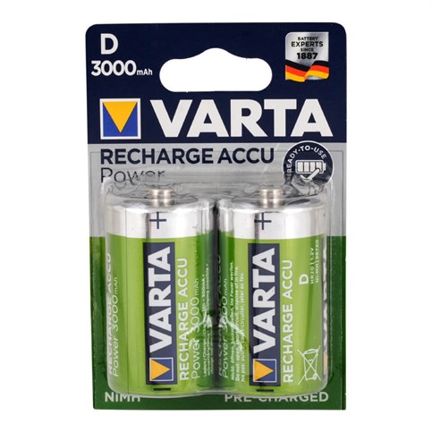

    Pil olarak Varta d tipinden başka şansınız yok. GP' nin 9000 mA D tipi pilleri de var ancak fiyatları çok uçuk ve kalitesi nedir ne değildir bir fikrim yok.
    Pil, Batarya, Akü, Pil Şarj Aleti, İşitme Pili - Pilburada
    Varta Power Accu Ready 2 Use 3000 mAh Şarj Edilebilir D Büyük Boy Pil 2'li Fiyatı - Pilburada.com
    http://www.pilburada.com/varta-power-accu-ready-2-use-3000-mah-sarj-edilebilir-d-buyuk-boy-pil-2li-311u.html

    @neeylesinmahmut,
    Sadece fiyatına bakıp şarj cihazı alacaksanız çok daha ucuza bu işi bitirmek mümkün.
    XTAR-VC4 sadece şarja yönelik bir cihaz.Li-Ion ve Ni-Mhd pilleri şarj eder ve bu işi iyi yapar.Ancak cihazı ucuz tutmak adına bir adaptör yerine USB' den şarj edebiliyor olması büyük bir hendikap. 2.1 amper gibi yerine göre yüksek bir akıma ihtiyaç duyması USB için çoğu PC' de sorun yaratır. Böyle bir cihazı almak yerine örneğin üstte açıklamaları verilmiş LiitoKala Engineer Lii-500 almak çok daha MANTIKLI.

    @maskeli03,
    Ansmann hk. kesin bir bilgim var. Örneğin Canon Ftg. makinalarının org. pillerinden de iyi. Ancak Ayex'i ilk duyuyorum. Denemeden bir fikir edinemezsiniz. Verdiğiniz linkte Alman imaltı deniyor ancak Ansmann gibi hüğcre kesinlikle Çin malıdır. Küçümsememek lazım.Süper dandikleri olduğu gibi çok iyi hücrede imal edilir Çinde. Burada li-Ion pillerde önemli olan, aşırı voltaj ve akım koruma devreleridir. Bunlar yeterli ise hücrelerin dandik olması hemen hemen imkansız gibidir.Örneğin sabit telsiz telefon için AVEC adlı pili korka korka aldım.Süper çıktı 3 yıldır kullanıyorum.Orjinalleri 2 yılda çökmüştü. Merak etmeyin pil patlamadığı sürece cihazlara pek zarar vermez alt tarafı 10 gün gitmesi gereken pil 2-3 günde biter yada doğru dürüst şarj tutmaz,akma gibi dertleride yoktur Li-Ion pillerin.
