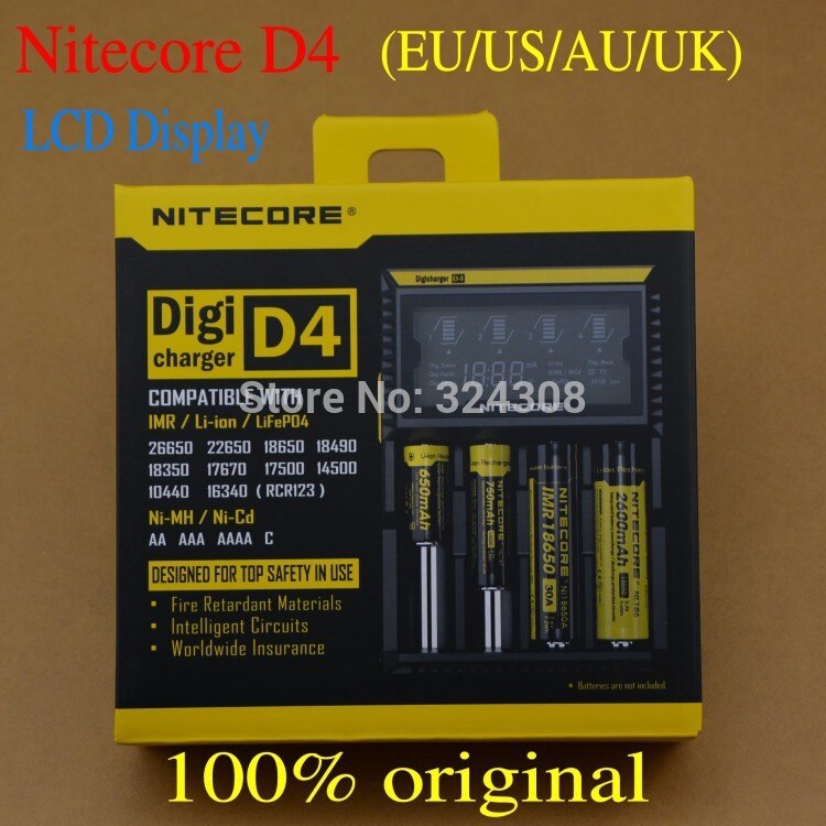

  • aliexpress.com
    US $25.38 |2015 New Nitecore D4 Digicharger LCD Display Nitecore Battery Charger Intelligent 2.0 Fit LI ion 18650 14500 16340 26650Freeship-in Chargers from Consumer Electronics on AliExpress
    http://www.aliexpress.com/item/NITECORE-SYSMAX-Version-2-0-Universal-Intellicharger-i4-Battery-Charger-For-26650-22650-18650-17670-18490/1004215699.html?spm=2114.32010308.4.2.a34qbD
    bu ürün orjinalmi arkadaşlar

  • Sahte modellerle mimlenmiş bir site.
    Bu site buranın hepsiburada sitesi gibi sahte ürün bulunmuyor
    www.banggood.com
    nitecore d4 - Buy Cheap nitecore d4 - From Banggood
    http://www.banggood.com/buy/Nitecore-D4.html

    Orijinalden alıntı: SAMET/
    Teşekkürler
    Heisenberg
  • Ali Arslan kullanıcısına yanıt
    Hocam intenetten alisveris sansim yok. Magazalarda d4 satilmiyorsa en iyisi bu.
