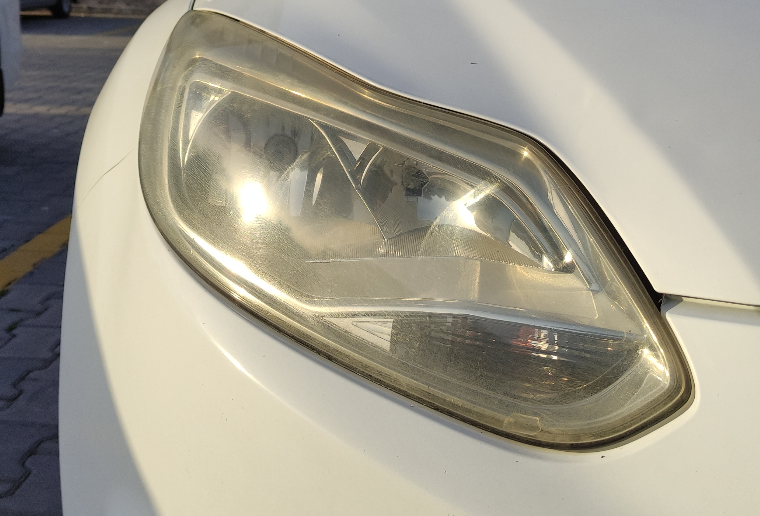

  • Focus 3 bir aracım var. Sol far sapsarı 1-2 kişiyle konuştum bu far temizleme işini yapan. Birisi Ford araçlarda kronik sonuç alamıyoruz dedi , diğeri beyazlatırız dedi. Çıkma sol far olmuş 800 lira.. yorumlarınızı bekliyorum..

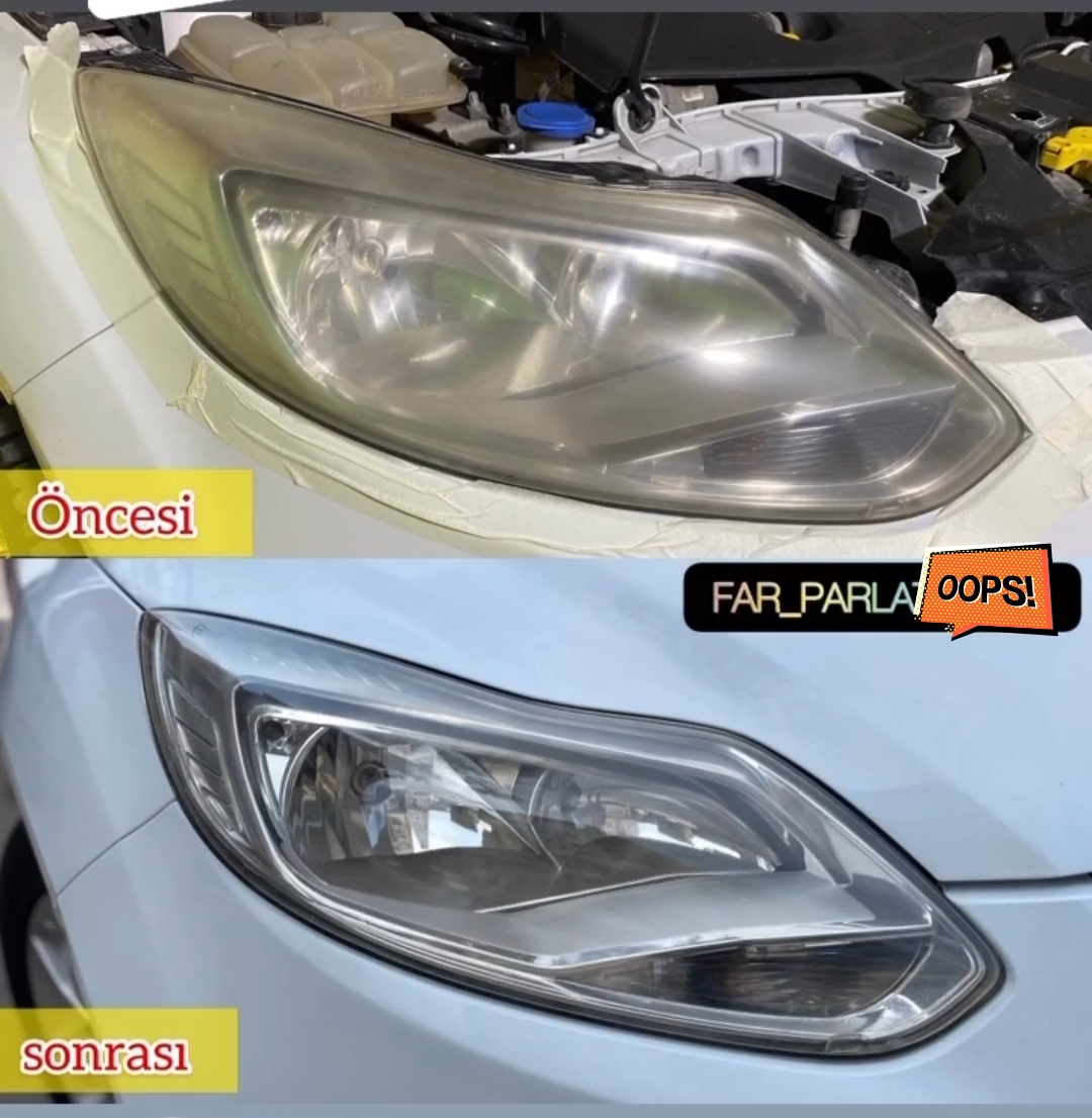

  • ankete gerek yok. youtube 'ta far parlatma yazınca bir sürü video çıkıyor.
    4 numara zımpara ve kloroform ile yarım saatlik iş.
  • Kendin parlat. 500 1500 en son 2000 sulu zımpara.
    Sonra da ben oluşan buhulu görüntüyü pasta ile düzeltiyorum. Üstüne akrilik vernik atıyorum.
  • Kovaya su doldurup az biraz bulaşık deterjanı sonra devamlı ıslatarak her yöne 2000 su zımparası sonra 2500 gene sulu kurulayınca mat görünecek biyerden ince araba pastası güzelce uygulayın kendine gelir. 1 hafta kadar önce 2006 ford aracıma uyguladım 7 sene kadar öncede yapmıştım aynı işlemi ciddi fark ediyor.
  • Farınızda ciddi bir sararma yok 1000 1500 gibi kalın zımparaları kullanmanızı tavsiye etmem
  • Ustaya götür 50 liraya yapıyorlar. Kendin uğraştığına değmez.

  • Orjinali zaten sararmış olan farı istediğin kadar uğraş olmaz. Olsa bile eski haline kısa sürede dönecektir. Varsa yan sanayi mercekli far alıp farları xenon led yapabilirsiniz.
  • Zımpara,bant,kloroform 50 lira tutuyor taş çatlasa. Kendiniz yapın boşa para vermeyin
  • Düzeltilebilir ama camın yapısı bozulmuşsa çok randıman vermez. Eliniz yatkınsa zımpara ile girişin yoksa dedikleri gibi 50-60 liraya yaparlar sanayide. En azından daha temiz ve yeni duruyor araba.

    Hocam 50 lira verdim bilenine yaptırdım. Sarı halinden eser yok ama temizletmediğim sağ far parlıyor , bu işlem yaptırdığım far mat duruyor. Sarılık gitti matlık kaldı. Yan sanayi olduğu için midir? Pasta ile parlatılır mı far?
    Birde resimde olduğundan parlak duruyor.. mat duruyor aslında.
