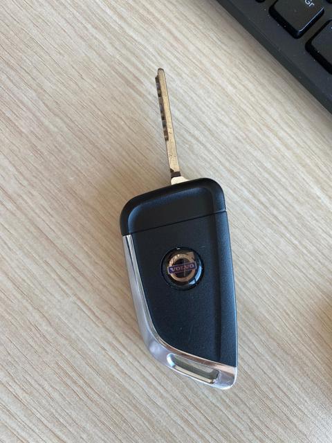

    böyle mi mesela, kumandası da arka tarafında.

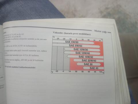

  • Arkadaşlar 2001 model 1.6 LPG/ Benzinli S40 kullanıcısıyım. Bu araçların Motorları Mitsubishi carisma 1.6 motorları ile aynı mıdır? Bunu şunun için merak ettim.
    Bizim 1.6 motor seçeneğinin motor yağı miktarı kullanım kılavuzlarında yazmıyor.2.0 motorun yağ miktarı 5.4 litre olduğu yazıyor.
    Mitsubishi carisma kitapçığında 1.6 motor 3.8 litre yazıyor.
    Ayrica motor soğutma suyu miktarı ve hangi özellikli antiffiriz kullanmalıyım bilmiyorum.
    Birde aracın resmi olarak önerdiği bir yağ markası yok Acea a2/A3 özellik belirtilmiş.
    5 30 mu 5 40 yağ mı kullanmalıyım.
  • Ahmtuzn A kullanıcısına yanıt
    dostum bende de 2000 model 1.6 benzin li var. benim makina 6 litre yağ alıyor. firma castrol diyor ama ben ankarada genelde shell 10w40 kullanıyorum. Bende 5w30 ince geliyor çok duman atıyor.
