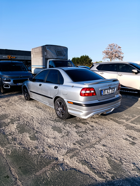

  • Merhabalar,
    2001 Model Otomatik 1.8 bir araç aldım. 258000 Km'de, 7bin KM önce motor yapılmış. LPG var ama motor yapıldıktan sonra hiç kullanılmamış, ben de LPG tercih etmiyorum, benzin devam.
    Şuan çalışmasında falan bir sıkıntı yok, maşallah tekte çalışıyor, D'ye ilk alınca ilk bir titreme yapıyor ama normal olduğunu söylediler. (İX35'im de yapıyor gerçi onu)
    Antifiriz yok şuan su koymuşlar, muhtemelen kaçak var.
    Hangi renk antifiriz önerirsiniz?
    Tekirdağ Bölgesinde Volvo'dan anlayan usta var mı bildiğiniz? (Tekirdağ-Merkez)
    Merkezde ben bulamadımda, antifiriz değişimi yapmam lazım, malum kaçak sorunları da olacak. Yapabilecek usta lazım.
    Birde yedek parça olayını nasıl yapıyorsunuz? Malum Tekirdağ'da volvo servisi yok, parça sorunu yaşama ihtimalim var ama yanı başımızda İstanbul mevcut, ordan getircez artık.
    Online parça temin ettiğiniz tavsiye edebileceğiniz siteler var mı?
    Şimdiden teşekkürler..
    Bu da aracın resimleri. :)

  • seader89 S kullanıcısına yanıt
    maşallah body kit çok yakışmış güzel diri duruyor aracınız hayırlı olsun. 1.8 otomatik benim de aslında istediğim ama kısmet olmayan araç. antifiriz olarak mavi kullanıyorum ben. tavsiyem mavidir. tekirdağ bölgesi hakkında hiç bilgim yok malesef ben ankaradayım. Parça sorunu çok yaşamazsın ama. en kötü istanbul dan ankaradan firmalardan alırsın kargo ile gönderirler. ben 3 senedir kullanıyorum herhangi bir parça sorunu yaşamadım.
