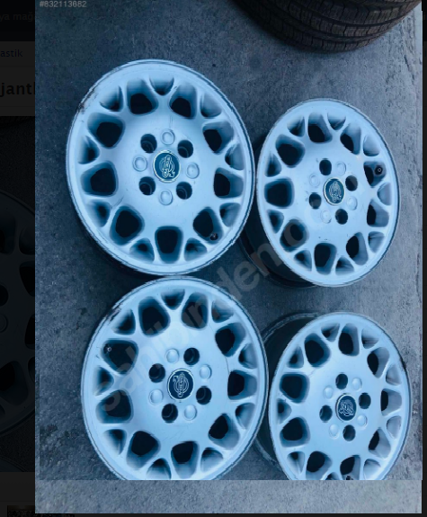

    Benim jantlar şu şekilde
     S40 I (1995-2004)
  • eloq kullanıcısına yanıt
    Poryalar aynı hocam. Sadece çelik (daha doğrusu alaşım, çelik jant dediğimiz şeyin içinde çelikten başka her şey var çünkü S40 I (1995-2004) ) jantın bijonları kendinden kapaklı oluyor. Onun haricinde yine somun şeklindeler.
    Yalnız somun boyu farklı jant çeşitleri arasında fark ediyor mu ondan tam emin değilim. Bende spectra var, Ankaradan almıştım direkt jantı yanıma alıp ZNT'ye gittim deneyerek aldım bijonları. Bir de uzun tip varmış ama onlar yeni kasa s40 için sanırım.
