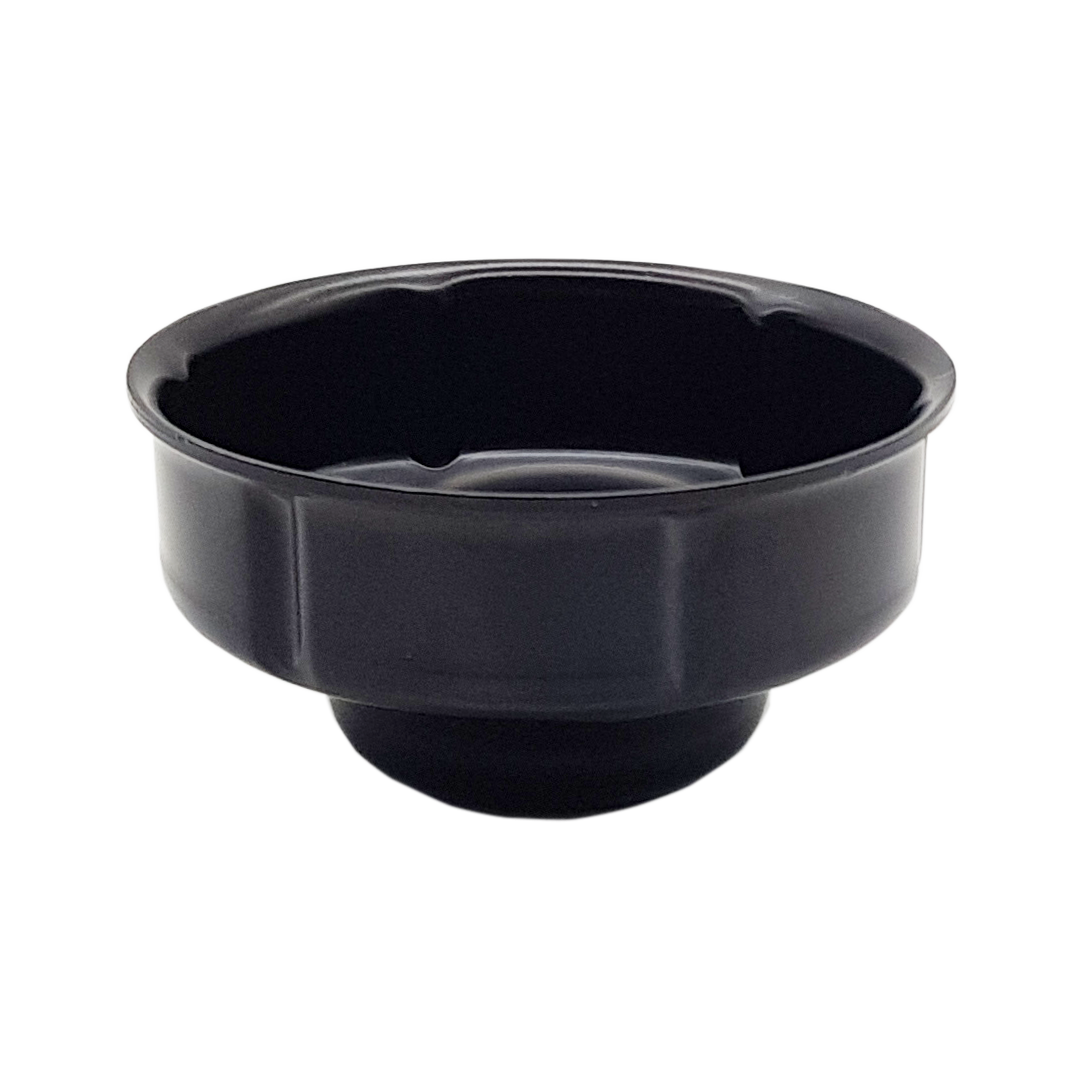

    Arabanın bakım zamanı geldi, hazır güzel havayı bulmuşken yapayım dedim. Filtre ve yağım hazırdı zaten, ilk defa kendim yaptım
    Öncelikle hep merak ettiğim bir olayı test ettim. Araba ne zaman senelik bakıma girse çalışması rahatlıyor, daha istekli devirleniyordu. Acaba hava filtresinden mi yağdan mı diye merak ediyordum, bu yüzden önce hava filtresini değiştirip arabayı çalıştırdım. Rahat çalışmaya ve daha istekli devirlenmeye başlayınca anladım ki hava filtresini daha sık değiştirsek iyi olacak.
    Sonrasında karter tapasını söktüm ama çok uğraştırdı. Serviste öyle bir sıkmışlar ki, açık ağızlı anahtar ile denerken vidayı az kalsın sıyırıyordum. Sonrasında lokma uca geçtim ama belki 1 saat açmaya uğraştım, canım çıktı Vidayı söküp yağı boşalttım, sonrasında yağ filtre aparatı ile yağ filtre tasını söktüm, eski filtreyi çıkartıp yeni filtreyi yerleştirdim. Filtrenin yanında gelen yeni contayı da plastik tasa taktıktan sonra yabancı forumlardaki arkadaşların tavsiyesi üzerine filtreyi yağ ile doldurmaya başladım. O ufacık tas neredeyse yarım litre yağ aldı.
    Filtreyi yerine geri taktıktan sonra karter tapasını da yeni pul ile geri taktım ve vida el ile dönmeyi bırakınca anahtar ile çeyrek tur kadar çevirip bıraktım. Yukarıdan 5 litre yağı ekledikten sonra seviye ve kaçak kontrolü, ardından marş, ardından işçilikten tasarruf edilen para için bir sırıtma
    İşin özeti eğer önceki bakımda karter tapası bu kadar sıkılmamış olsaydı en fazla yarım saatlik bir iş iken, bana neredeyse bir buçuk saate mâl oldu. Ama artık makul şekilde sıktığımdan sonraki bakımlarda büyük kolaylık olacak.
    Eğer kendisi yapacak olan varsa işin bir kaç püf noktası var. Öncelikle karter tapasını aşırı sıkmaya gerek yok. El ile dönüşü durduktan sonra çeyrek tur çevirmek yetiyor. Filtre tasında ise, tasın kenarındaki çıkıntı kartere değene kadar çevirip, sonrasında çok az daha sıkmak yeterli. Tasın etrafında conta olduğundan conta kartere temas ettiği anda sanki sıkılmış gibi bir his oluşuyor ama contanın tamamen içeri girip, dediğim gibi tasın kenarındaki çıkıntının kartere teması gerekiyor.
    Motordan çıkan yağı yeni yağın boş bidonuna koydum ve 4 litrenin biraz üzerinde geldi. Filtre kullanma kılavuzuna göre 0.4 litre tutuyor. Yani toplamda 4.5 litre kadar yağ çıktı. Dolu hali 5.4 litre olduğuna göre 10k km'de neredeyse 1 litre yakmış. Bu kilometreye göre normal herhalde.
    Hava filtresini meyle, yağ filtresini mann, yağı ise mobil 5w40 kullandım. Toplamda 5.4 litre yağ koydum. Totalde 220 lira tuttu. İsmi lazım olmayan bir özel serviste geçen sene bakıma 400 lira almışlardı. Üstelik koydukları yağ shell, taktıkları hava filtresi de eurofil diye uyduruk bir şey idi.
    Yalnız bayağı uzun yazmışım şimdi yukarı bakınca fark ettim Son olarak bakımı özetleyen kısa bir kaç video:
    < Bu mesaj bu kişi tarafından değiştirildi nacker -- 17 Ocak 2018; 20:7:26 >
  • elinize saglik bende hep kendim yapmak istiyorum ama yer musait degil
    arabayi oldugu yerdemi yaptiniz eger oyle ise nasil :)
    alttan hem filtre hem tapaya ulasmak zor
    birde yag filtresinin sokum aparati kayislimi zincirlimi koseli tas mi ? tas ise kac mm benim buldugum belgeler 88 yada 86mm yaziyordu emin olmadigim icin almamistim
    bu arada bakim icin ayni malzemeleri kullaniyoruz :)
  • LordMayros kullanıcısına yanıt
    Evin tek arabalık ufak bir yeri var, oraya çekip yaptım hocam. Arabayı sol taraftan kriko ile yükseltip (teker hala yere değiyordu, çok yükseltmeye gerek kalmadı) tahta takozlarla sağlama aldım. Geniş bir kartonun üzerine yatıp o şekilde girdim. Arabanın altına komple girmeme gerek kalmadı. Radyatör hizasına kadar girip kolumu uzatınca rahatça yetişebildim. Tabii karter tapasını sökmeye uğraşırken denemediğim şey kalmadı. Tekerleğin oradan ayağımı uzatıp bastırdım falan
    Önceki mesajda verdiğim ilk videonun 20.saniye civarında arabayı kalasların üzerine çıkarmış. Oradan ne kadar yükselttiğini tahmin edebilirsiniz. Ben de aynı adamın yattığı şekilde uzandım.
    Aslında iki tane kriko sehpası almak lazım bu tür işlerde çok kullanışlı oluyor. Kriko ile kaldır sehpayı koy geri bırak. Çok pratik.
    Kullandığım aparat tas şeklinde hocam. Ölçüleri 86mm, 16 oluklu. Üzerinde S40-S80 yazıyor. Ürün linki de bu, ben de buradan almıştım:
