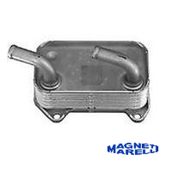

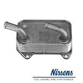

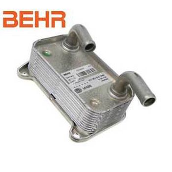

    Yağ soğutucunun iki farklı markası var hocam. Birisi nissens öbürü behr. Nissens aklımda iyi diye kalmış ama yabancı yorumlara bakınca son bir kaç senedir kaliteyi düşürdüklerini ve artık kısa ömürlü olduklarını yazmışlar. Behr ise Volvo'nun orijinal tedarikçisi imiş.
    Bir de nordic var ki uzak durun derim. Büyük ihtimalle yerli uyduruk üretim. Fiyatından da belli zaten. Bir de magneti marelli var ama radyatörlerinin kalitesi hakkında yorum bulamadım.

    Hocam Nordic ismini duyunca hep kaliteli hissi oluşuyor. İskandinav, hatta İsveç üretimi gibi hissettiriyor.
    Ön takım parçalarında da gördüm sanki ismini. Yerli üretimse gerçekten şok olurum.

    Yok hocam aynı parçalar arasından en ucuzu nordic oluyor. ZNT kendi adına ürettiriyor herhalde. Yabancı üretim olsa hadi neyse ama bu kadar ucuz olduğuna göre yerlidir.
    Bir de son zamanlarda herrlich teile diye bir şey çıkardılar. İnternette hiç bir sitesi falan yok. Ona da güvenmiyorum.
    Ekleme: Mesela yağ kapağı yağ sızdırıyordu, znt'den 5 liraya nordic marka kapak contası aldım. 2-3 ay geçmedi değişik bir şekil aldı. Kapağı kapatırken düşüyor, bir şekilde yerine oturtup kapatınca bu sefer kenardan dışarı taşıyor. Eski contanın tek sıkıntısı yağ sızdırmasıydı, kaç senelik conta sertleşmiş olması dışında tek kusuru yoktu.
