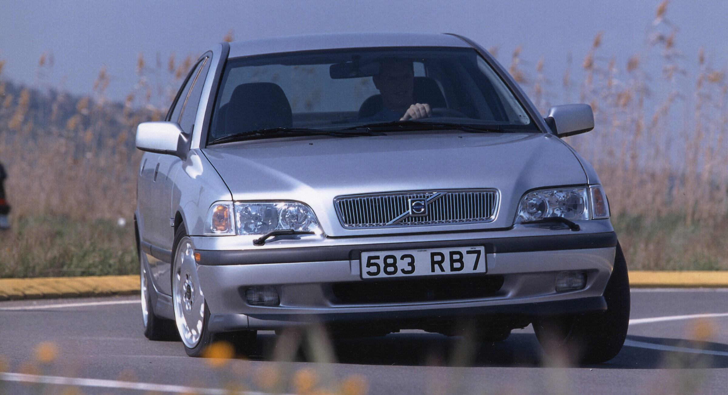

  • Çok güzel bir resim.
     S40 I (1995-2004)
  • goodorevil kullanıcısına yanıt
    Hocam viraj dönerken lastiklerin aldığı o hali görünce içim ürperiyor resmen Arabanın içinde giderken insanın aklına gelince bir değişik oluyor.
    Bu arada s40'ların basın kitapçıklarında "passive rear steering"den bahsediliyor. Sanırım araba belli bir açı kadar yatınca/yanal kuvvet iyice arttığında arka tekerler de hafiften dönüyor, yaptığım araştırmalarda böyle tarif edilmiş. Söylenenlere göre araba tam arkayı bırakacak gibi hissettirirken gerekli yanal kuvvet aşıldığında bir anda tekrar yola oturuyormuş.
    Açıkçası arabaya fazla limitlerde viraj döndürmedim ama bir iki sefer sert dönüş yaparken bahsedilen hissi yaşadım, tam arka taraf salmaya başlayacakken bir anda arabanın burnu viraj içine itiliyor. Bu gerçekleşince ilk başta şaşırdım niye viraj başından beri böyle yapmadı, alt takımlarda boşluk falan mı var diye, sebebi buymuş
