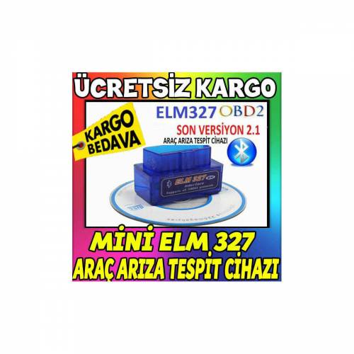

    mrh hocam obd2 v1.5 mi v2.1 alcağım aracım 2001 s40 1.8 ov hangisi işimi görürür.

    Hocam ben bir sene önce bu linktekini (
    GittiGidiyor
    ARAÇ ARIZA TESPİT SİLME CİHAZI ELM327 TÜRKÇE Fiyatı ve Özellikleri - GittiGidiyor
    https://urun.gittigidiyor.com/yapi-market-tamirat/arac-ariza-tespit-silme-cihazi-elm327-turkce-311737365
    ) almıştım, ama aldığım zamanki versiyonu kaçtı hatırlamıyorum.
    Daha önce v1.5 alıp memnun olan da var, v2.1 kullanıp sorunsuz çalışan da. Sanırım versiyondan ziyade içindeki çipin ne kadar iyi olduğuna bakıyor.
    Çalışmasa bile en kötü ihtimalle iade edersiniz.

    Hocam ben 2.1 aldım yarın veya carşamba gelir denerim. Uyumlu mu uyumsuz mu hataları siliyor mu falan haber veririm.
    Bursa..
  • benmkide 2.1 20 tl ye almistim sorun yok calisiyor sadece torque harici programa baglanamiyorum :( ama pc de cogu programla calisiyor
    -Iphone 16Pro -HP Elite X2 G8 - Kawasaki Z500Se -Opel Combo Ultimate
  • bende 2 adet odb cihazı var
    birisi v2.1 bluetoothlu
    birisi v1.5 wifi li.
    2.1 ile sadece arızaları görebiliyorum diğer sensörlere erişim sağlayamıyorum. Diğer programlarla çalışıyor yine aynı şekilde Sadece arıza. Devri bile göstermiyor.
    v1.5 ile herşeyi kontrol edebiliyorum tüm programlarla uyumlu çalışıyor.
