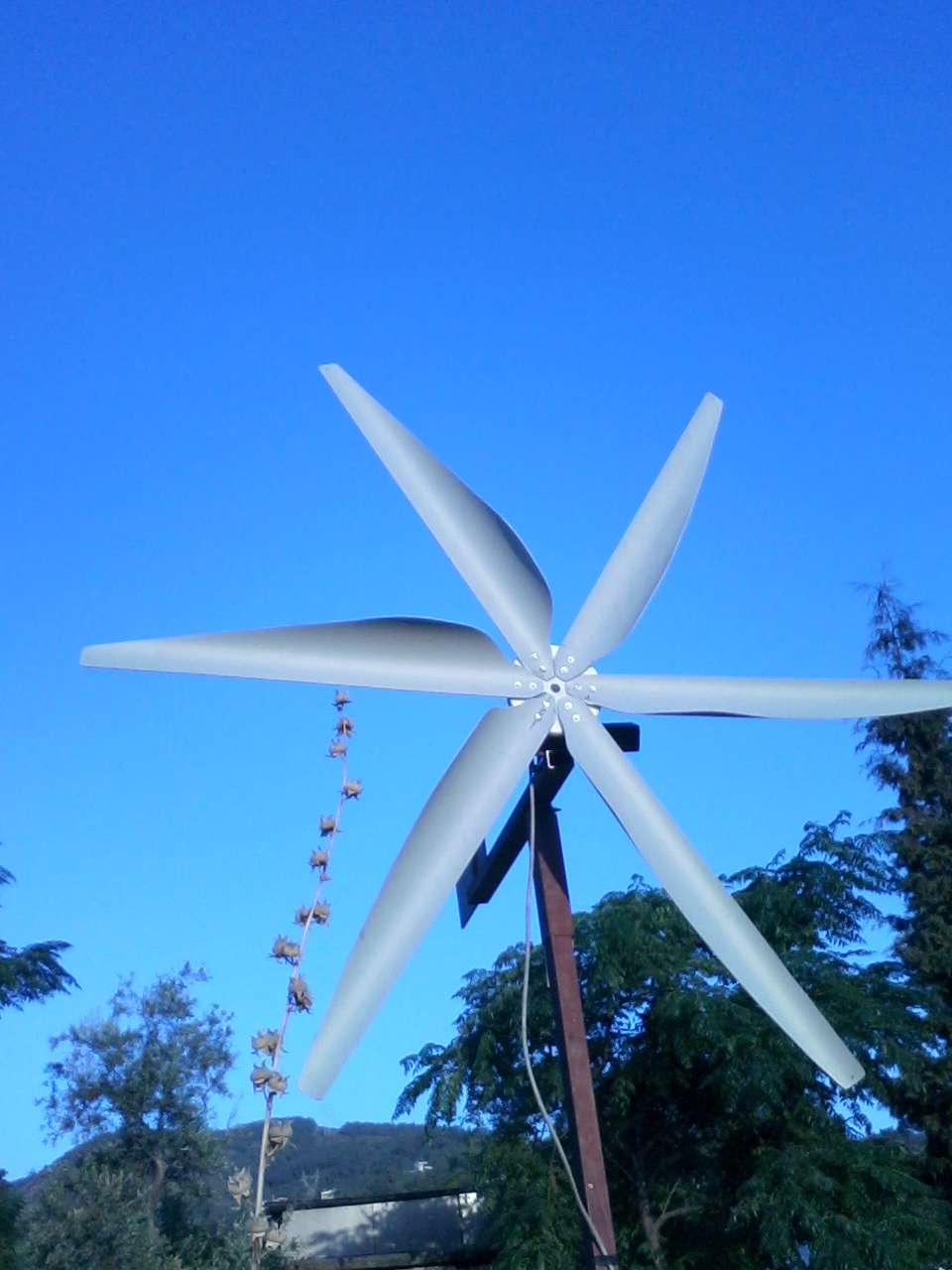

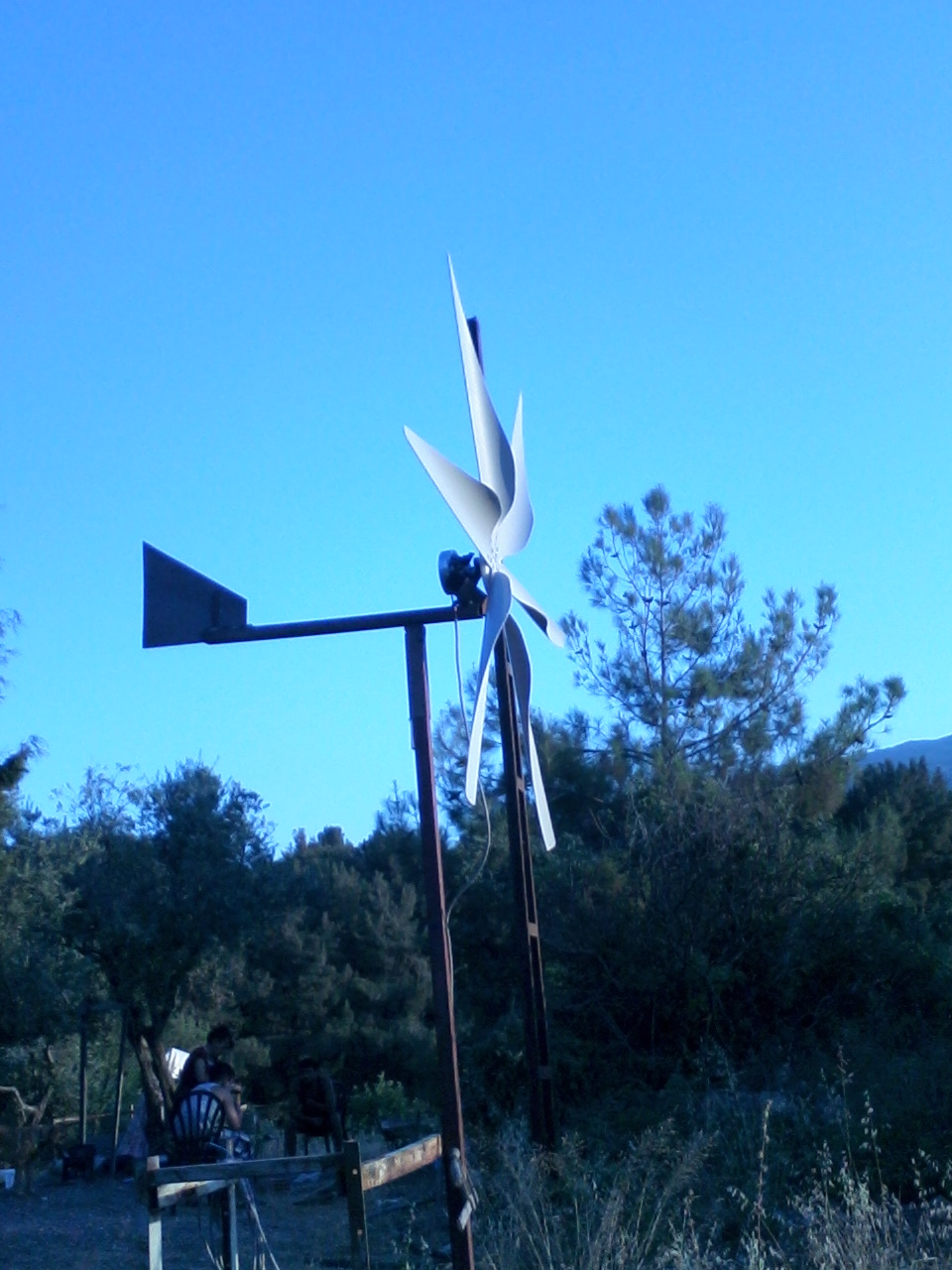

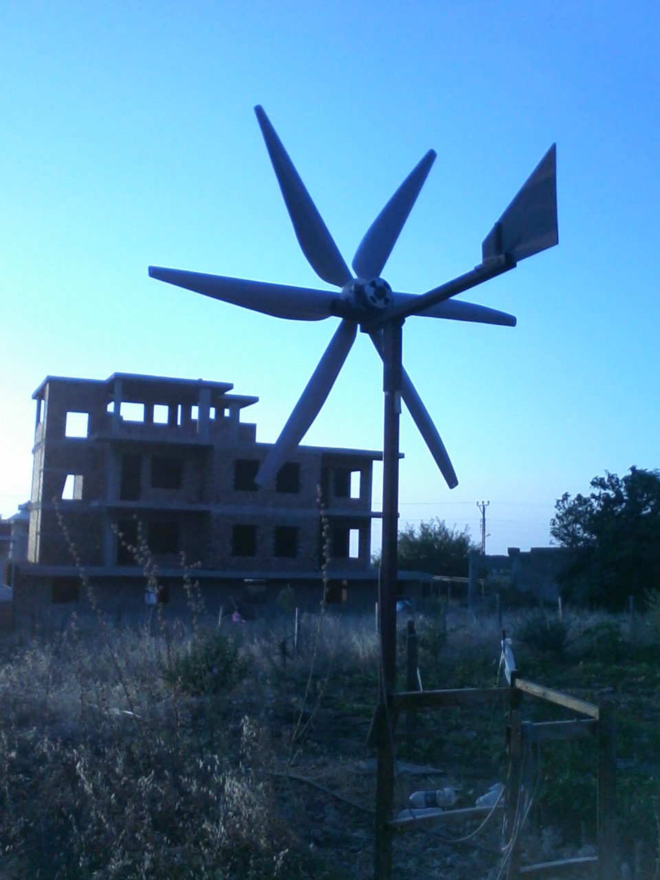

  • herkese merhaba forumu uzun süredir takip ediyorum zaman buldukça baştanberi bir göz attım güzel bilgiler var paylaşımcıların ellerine sağlık.
    sayenizde bende bir rüzgar türbünü yapıyorum resimleri ve videoları yüklemeye çalışacağım. değerli yorumlarınızı ve önerilerinizi bekliyorum üstadlar
    kulladığım altarnatör 2kw lık bir jeneratörün altarnatörü bir el çevirmesiyle 25v veriyor henüz detaylı bir ölçüm yapamdım.amperini bilimiyorum makapla çevirdiğimde 220v luk bir akkor lambayı yakabiliyorum. bir fotoğrafını yüklerim.
    http://www.youtube.com/watch?v=rIBeKxR2Nyk&feature=youtu.be ilk olarak 3 kanat yapmıştım altarnatörü bağlayınca ağar geldi sanırım6 kanada çıkarttım ilk kalkışlarda zorlanıyor hızını alınca yol alıyor.
    http://www.youtube.com/watch?v=NozaD8LBSHM&feature=youtu.be bu altarnatörü bağlamadan önceki durumu 3 kanat iken
    değerli yorumlarınızı fikirlewrinizi bekliyorum.

    sayın a_kandilli
    videoda sadece dönen kanatlar var.
    yorum almanız için elektriksel değerleri topiğe eklemeniz gerekir...
