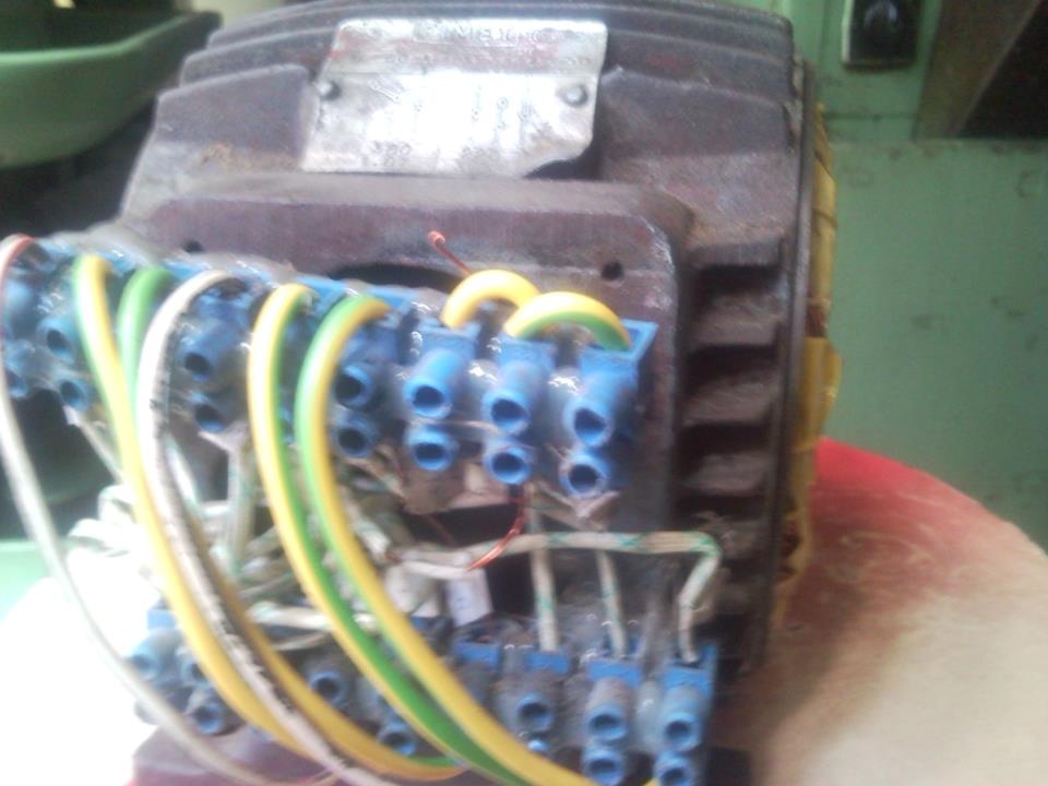

  • Bunlarda benim rüzgar gülümün alternatör resimleri 15 TL ye bit pazarından aldığım motoru modifiye edilip yapıldı.

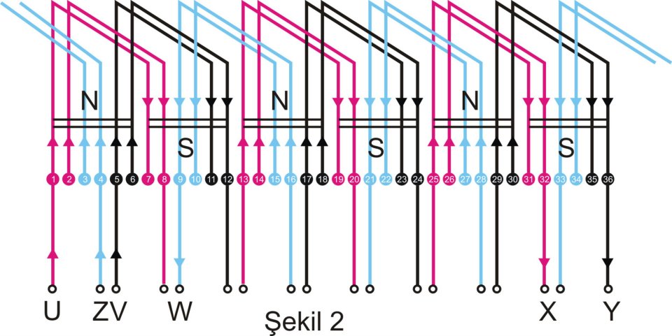

  • Yapmış olduğum sargı ve yapmayı planladığım şarj devresi
