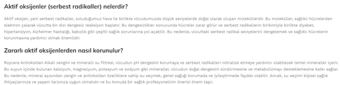

    Roycera Antioksidan Alkali Su Filtresi ile ters ozmoz cihazlarının ürettiği saf suyu Alkali ve mineralli hale getirin. https://royalgreen.com.tr/urun/roycera-filtre//

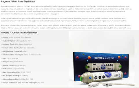

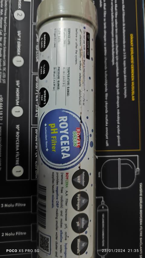

    Roycera filtresi yaklaşık 3000 litre su geçiş kapasitesine sahip olup yılda bir yenilenmelidir.

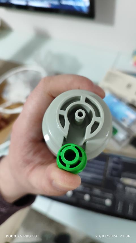

    Filtre, 2 inç kalınlığında ve 10 inç uzunluğunda olup, 1/4 inç çubuklu quick bağlantıya uygun olarak tasarlanmıştır.
    Roycera, giren suyun pH değerini +3 kadar yükselterek, örneğin 6,5 pH değerindeki suyu 9,5 pH'a çıkarabilir. Ayrıca, suyun ORP değerini -300'e kadar düşürür,
    bu da giren suyun +100 mV ORP'sini -200 mV civarına indirir.
    Roycera, suya eklediği kalsiyum, magnezyum, potasyum ve sodyum mineralleri sayesinde giren suyun TDS değerini yaklaşık 4-5 katına çıkarır.

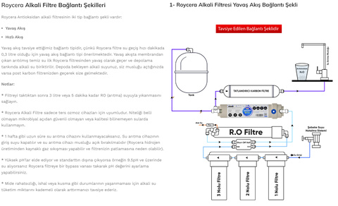

    Filtre, RO cihazlarına yavaş akışta bağlanmalıdır çünkü 0,5 litre/dakika su geçiş hızında en yüksek performansı gösterir.
    Ayrıca, su tankı olmayan RO cihazlarında kullanılacaksa basınç koruma valfi takılmalıdır.
    Eğer arıtma cihazından 1 hafta ve daha uzun süre su alınmayacaksa, oluşan H2 gazı nedeniyle Roycera filtresi sistemden çıkarılmalıdır.
    Roycera filtresinin raf ömrü, üretim tarihinden itibaren en fazla 5 yıldır. Beş yıldan sonraki kullanımlar garanti kapsamına girmez.

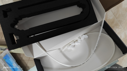

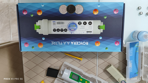

    Roycera Alkali Filtre paketi, kullanımınıza hazır bir şekilde gelir ve şunları içerir:
    • 1 adet Roycera Alkali Filtre.
    • 2 adet 1/4 inç L dirsek bağlantı parçası.
    • 1 adet 1/4 inç T dirsek bağlantı parçası.
    • 2 adet 50 cm uzunluğunda 1/4 inç hortum.
    Bu paket içeriği, Roycera Alkali Filtrenin kolay ve hızlı bir şekilde montajının yapılabilmesi için gerekli tüm parçaları sağlar, böylece filtre hemen kullanıma hazır hale gelir.
    Eğer Roycera filtresi beklenenden daha yüksek pH seviyeleri veriyorsa, iki seçenek mevcuttur:
    Filtreyi Hızlı Akışa Takın: İlk olarak, filtreyi sistemin en son çıkış noktasına, yani daha hızlı akışa takmayı deneyin.
    Bu, filtre üzerinden geçen su miktarını artırarak pH seviyesinin biraz daha düşmesine yardımcı olabilir.
    Bypass Vanası Kullanın: Eğer pH seviyesi hala çok yüksekse, bir bypass vanası takılması önerilir.
    Bypass vanası, suyun bir kısmının filtreden geçmeden musluğunuza gelmesini sağlar,
    böylece suyun pH seviyesini daha etkin bir şekilde düzenlemeye yardımcı olur.

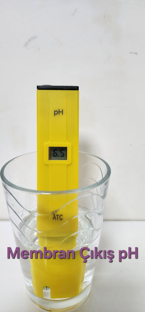

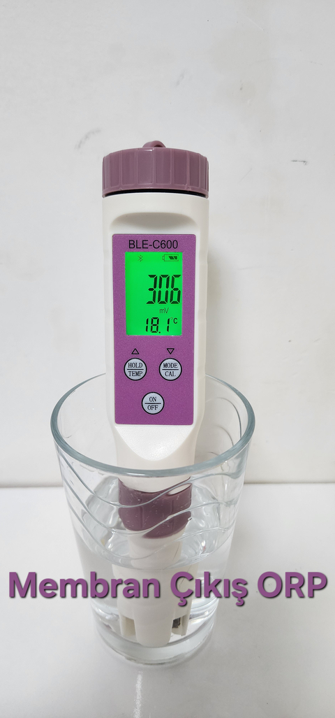

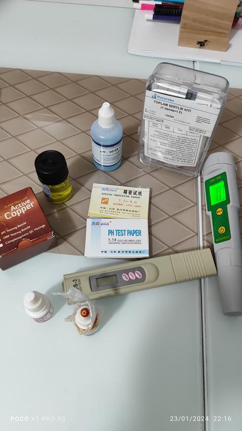

    Bundan sonrası aylık olarak benim ölçüm değerlerim ve yorumlarım olacaktır.

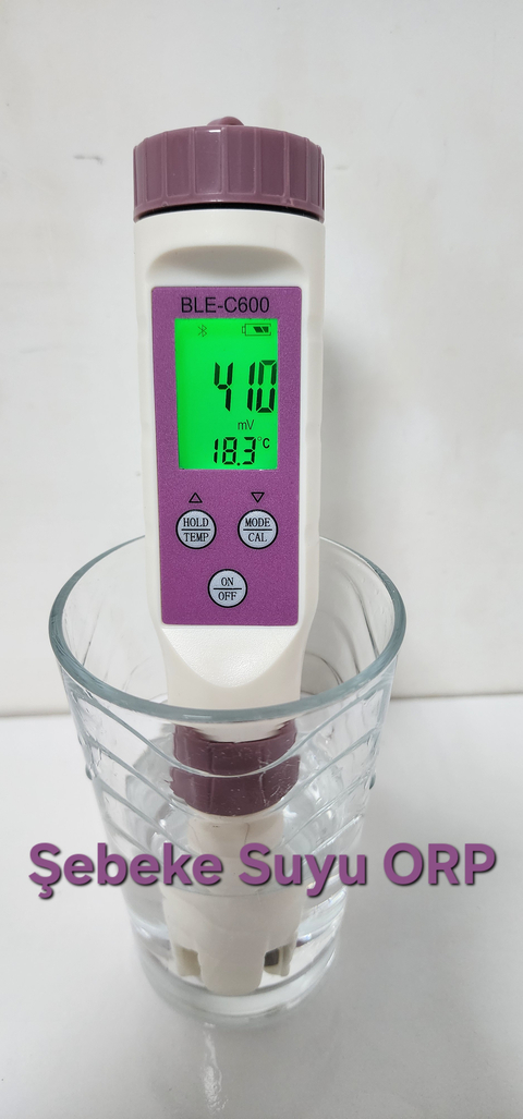

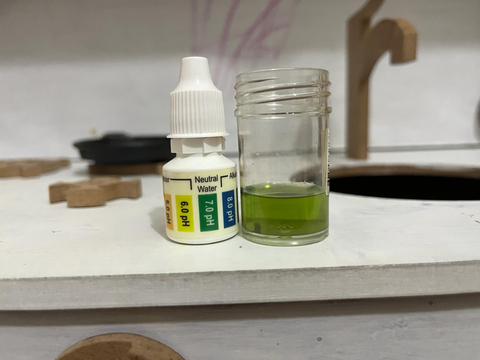

    Değerler filtreyi ilk taktığım 23.01.2024 tarihindeki değerlerdir.

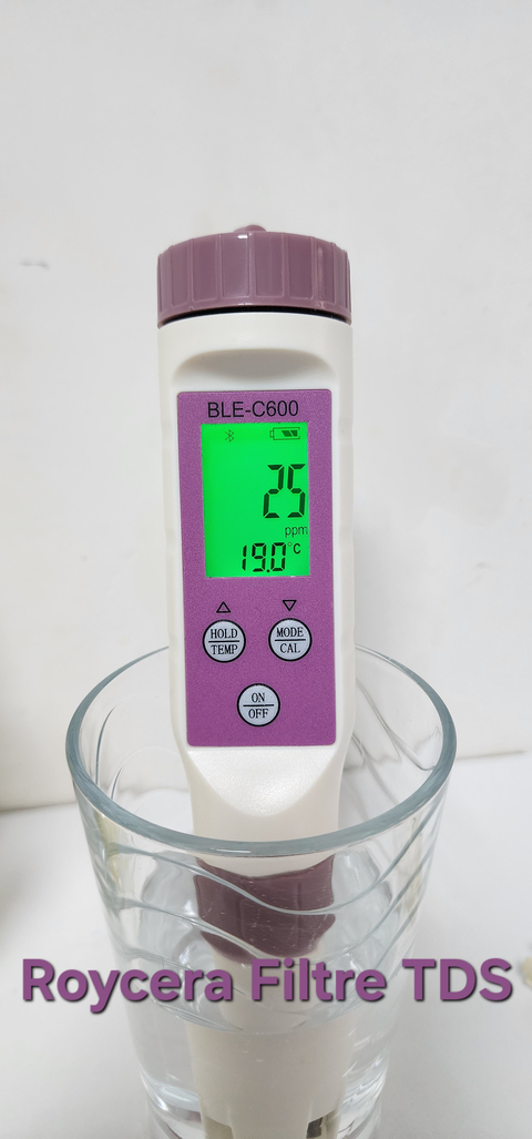

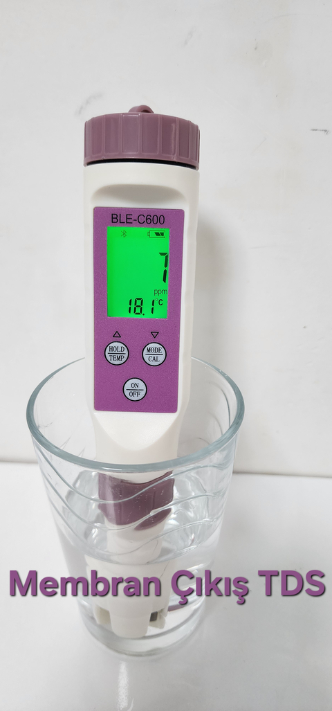

    Şebeke giriş değerim yaklaşık 280 tds civarında.
    membran çıkışı tds değeri 18 tds civarında.

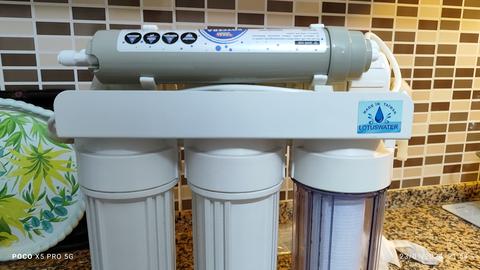

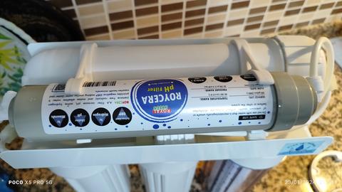

    roycera yavaş akımda ( membran sonrasında ve çıkışınta T parça bulunmaktadır.Bir ucu 1 yıllık pae marka tanka , diğer ucu arıtma musluğuna gitmektedir)
    Roycera sonrasında tatlandırıcı filtre yoktur.Lezzet olarak gerçekten güzeldir ve hafif bir içimde su sağlamaktadır.

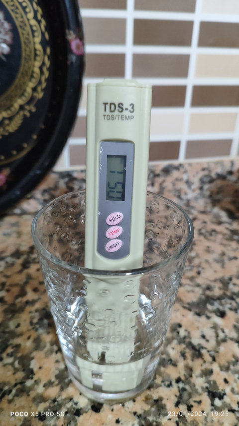

    Roycera çıkış değeri 51 tds

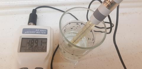

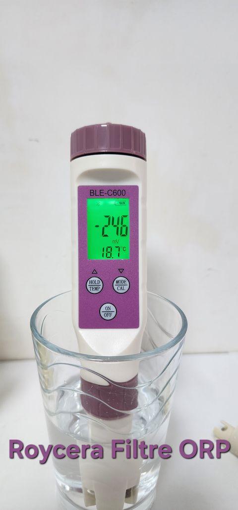

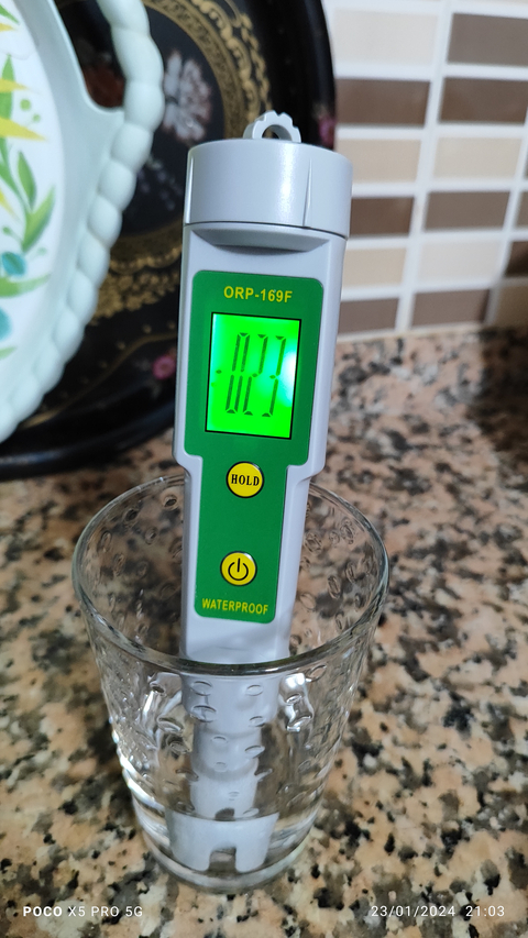

    Roycera orp değeri - 23 ( ilk takıldığı an değeri)
    Roycera Alkali Filtre Orp,tds, ph ölçüm , inceleme test  konusu

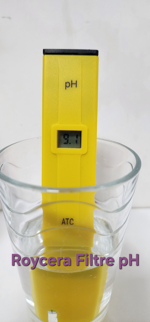

    1 yıllık eski purosis bakır ph ve orp mineral filtrem , sonrasında easwell tatlandırıcı piyasa malı lexus membran filtre.

    Kutu içerisinde 2 adet dirsek ve 1 adet T parça ve yaklaşık 30 cm kadar hortum bulunmaktadır.

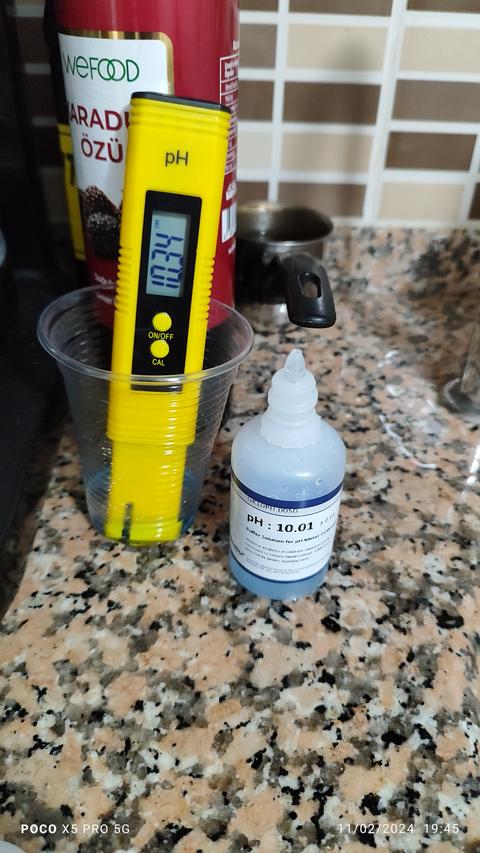

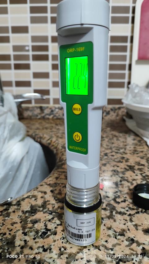

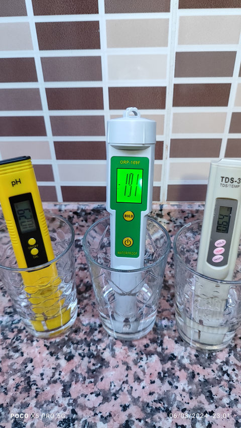

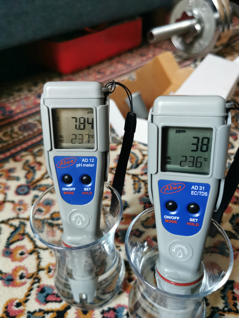

    11.02.2024 tarihli ölçüm.(Cihazlar tam kalibreli)

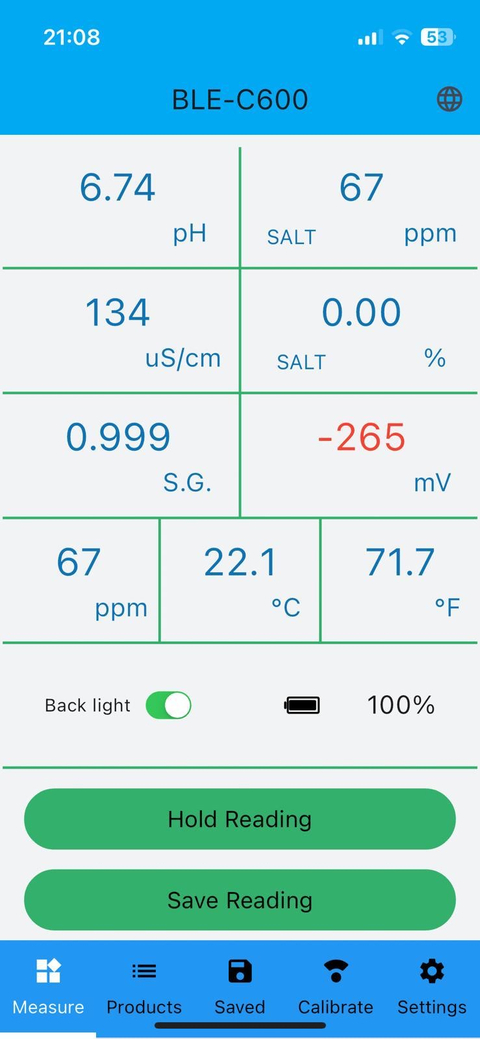

    06.03.2024 tarihli ölçüm

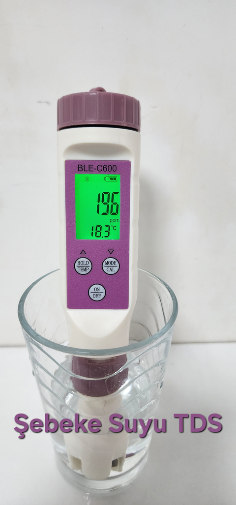

  • İş yerinde yoğun bir şekilde kullanılan şebeke suyu, Membran çıkış Suyu ve Roycera Filtre suyunun TDS, pH, ORP değerleri.

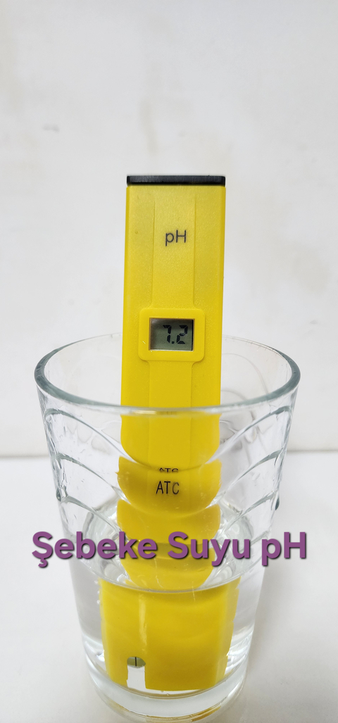

    Şebeke suyu değerleri;
    Roycera Alkali Filtre Orp,tds, ph ölçüm , inceleme test  konusu Roycera Alkali Filtre Orp,tds, ph ölçüm , inceleme test  konusu Roycera Alkali Filtre Orp,tds, ph ölçüm , inceleme test  konusu
    Membran çıkış suyu değerleri;
    Roycera Filtre çıkış suyu değerleri;
    Resimlere tıkladığınızda tam boy açılır ve ne suyu olduğu üzerinde yazmaktadır.

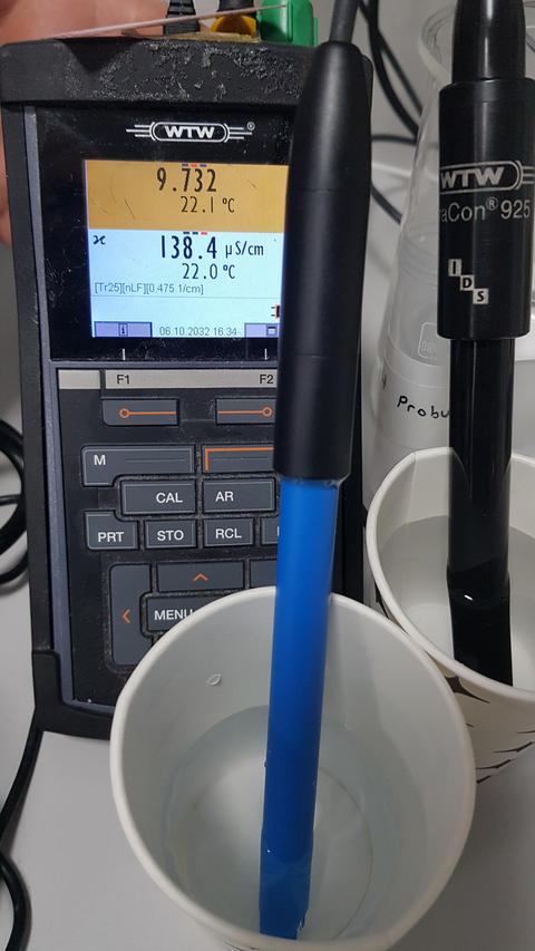

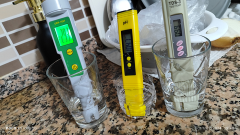

  • Roycera Alkali Filtre Orp,tds, ph ölçüm , inceleme test  konusu
    ROYCERA -ORP
    ROYCERA Tds & pH (Membran çıkış Tds 6.3)
    Şehir şebekesi Tds & pH

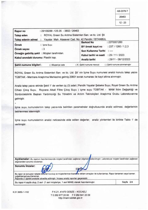

    Evet arkadaşlar ROYCERA bagladigim aritma cihazindaki son aldigim degerler bunlar. Suyun tadı gercekten çok lezzetli. Daha önce BIOPLUS kullanmış biri olarak karşılaştirmak gerekirse, ROYCERA bariz lezzetli su üretiyor. Elde ettiğim verilere göre ROYCERA bende büyük beğeni aldı. Ev halkı ve eve gelen misafirler suyun lezzetini çok beğendiler.
    Herkese sağlıklı günler dilerim.
    Su hayattır. Lütfen su içmeyi önemseyelim. vücudumuza yaraması için de muhakkak pH seviyesi yuksek alkali olan suyu içmeye özen gösterelim.

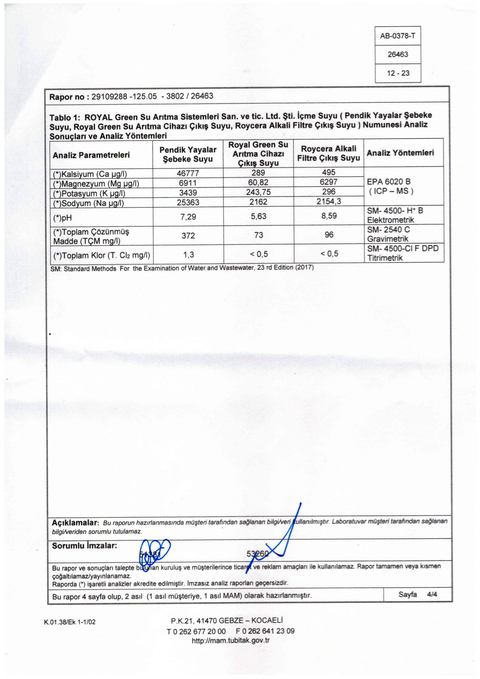

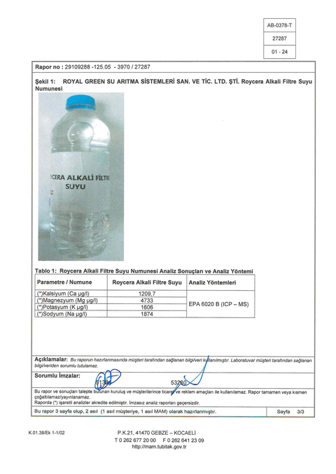

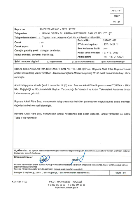

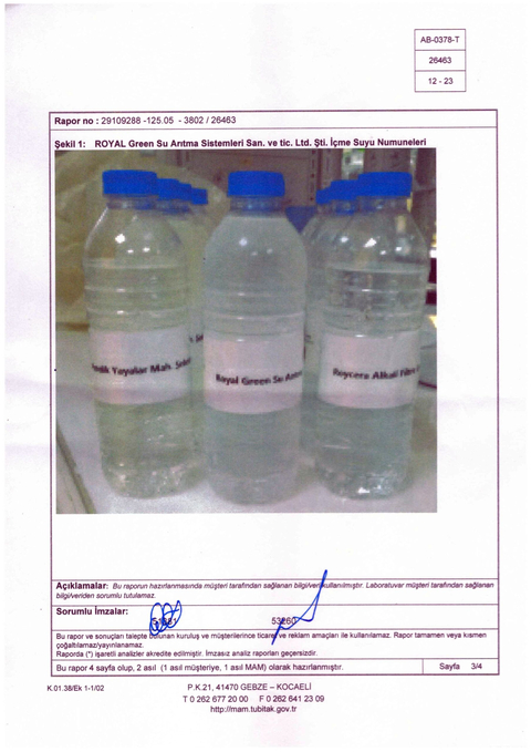

    Hocam bu ölçümleri değil. Laboratuvar ortamında kalsiyum, magnezyum, sodyum gibi mineral yüklerini merak ediyorum ben. Doğal kaynak suyu ile roycera karşılaştırması yapabilmek için. Yani roycera filtre bize ne kazandırıyor, doğal kaynak suyundaki mineral yüke karşılık yüzde kaç yük oluşturabiliyor onu merak ediyorum.
  • pckopat_doktor kullanıcısına yanıt
    Onların ölçümleri var zaten. Firma Tübitak raporunu paylaştı. Mineral olmasa pH olmaz. ORP'nin de yüksek olması antioksidan su olduğunu gösterir. Bunlar zaten mineral olduğunu gösteriyor.
    Doğal kaynak suyu demek zor. Memrandan geçiyorlar sonradan minerallendiriliyorlar. Dağdan direk inmiyor yani :)

    Ben pH ı düşük tutma için doldur boşalt yapıyorum sürekli , yüksek pH daki suyun tadını nedense Biocerada da roycerada da sevemedim .

    Bu da benden olsun . Yeni doldur boşalt sonrası yani filtreden sürekli yaklaşık 8 litre su geçtikten sonra aldığım su . Bir kaç gün sonra bu değer 8 bir hafta sonra da 9 olur vs . Ben hafta bir hem tankın içindeki suyu tazelemek adına hem de pH değerini 6,5-8,5 değerleri arasında tutmak için doldur boşalt işlemini düzenli yapıyorum .

    PH düşsün biraz lezzetini o şekilde daha çok seveceğinizi düşünüyorum ama bakalım . Geri dönüş yaparsınız .
  • 2 ay önce almıştım roycera yı yeni ölçme fırsatı buldum şu an hızlı akışta bağlı ph verileri güzel ileride düşme olursa yavaş akış bağlantı şekline çeviririm .. Roycera Alkali Filtre Orp,tds, ph ölçüm , inceleme test  konusu
