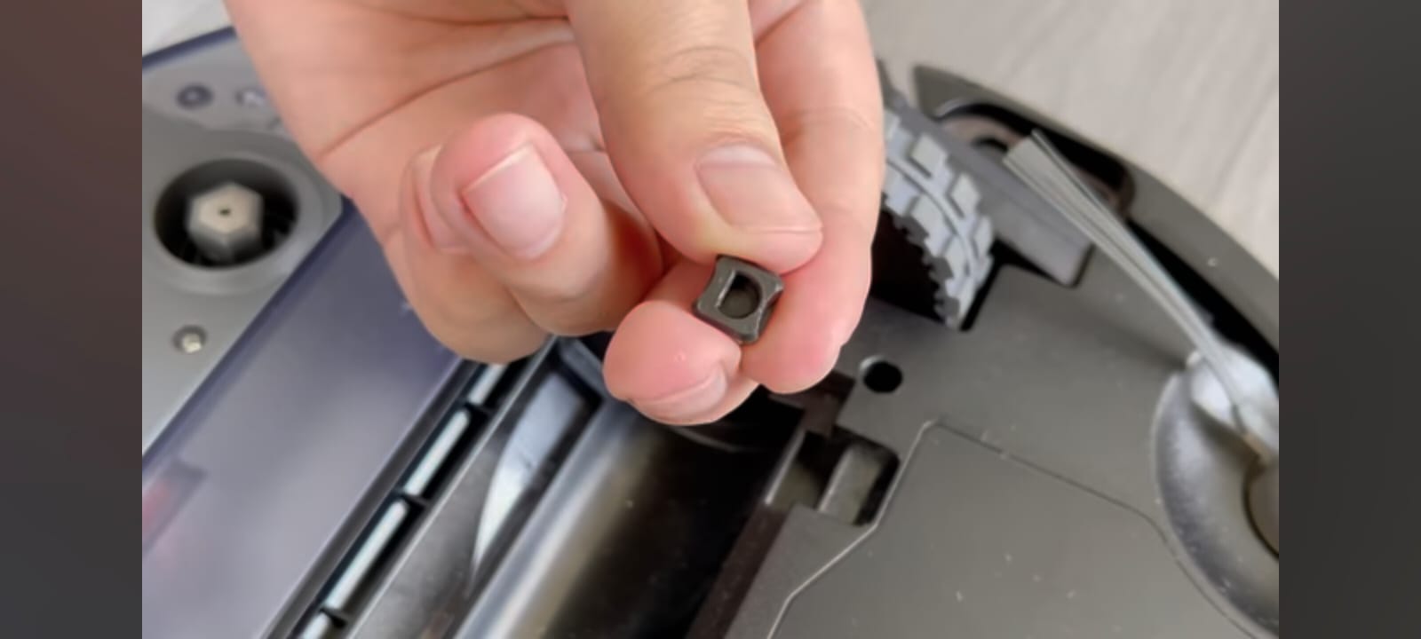

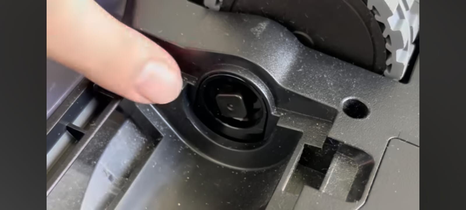

  • Merhaba hocam. Yeedi mop station ürünümün ana fırçasını robota bağlayan parça kaybolmuş. Sanalbt (ya da sanal iletişim) isimli bir servisi var. Ufacık parça için robotu servise istiyorlar. Bu parçayı nerden bulabilirim? İsmini dahi bilmiyorum. Zar zor resmini bulabildim. Yardımcı olursanız koskoca robotu kargoyla sağa sola gönderme riskini almak istemiyorum. Robotun kendi kutusu kayıp. Başka kutuda pek güvenli olmayacak gönderme işi. @Hepsirobot

    Merhaba,
    Yanlış görmüyorsam o parça ana fırçayı döndüren kasnağın ucu, yani baplantı parçası. Ayrı olarak bulabileceğinizi sanmıyorum ama örneği var ise 3D baskı firmalarında yaptırabilirsiniz.

    Örneğini bulabileceğimi sanmıyorum hocam. Servisine göndersem bulmak zorundalar ama değil mi? Garantisi temmuzda bitiyor.
  • brktmr B kullanıcısına yanıt
    Geç kalmadan gönderin, giriş tarihini kayıt altına alın.

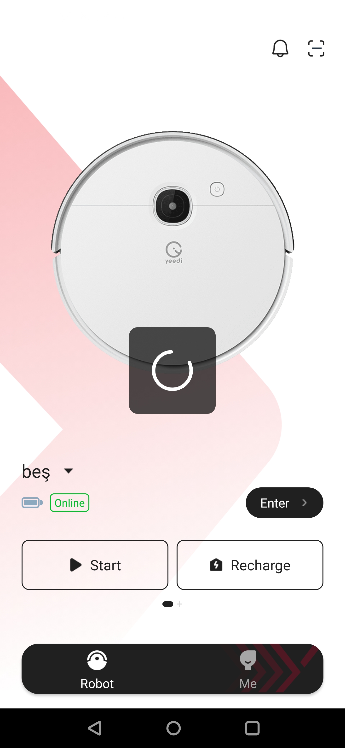

  • Merhaba,
    Babamın evinde yeedi Vac Max var. Uzunca bir süre sıkıntı olmadan kullandılar. Ancak yakın zamanda fiber bağlantı geldiği için modem değişimi oldu. Zte h3600 modem takıldığından bu yana yeedinin appinde cihaz online gözükmesine karşın, cihaza giriş yapmak istediğimizde yalnızca loading ekranı dönüyor.
    Sorun modemin 2.4ghz ile 5ghzyi tek wireless bağlantısından mı vermesidir yoksa başka bir sebep mi vardır fikir ve önerilerinize açığım. Teşekkürler

  • witchkingboo W kullanıcısına yanıt
    Muhtemelen 2.4Ghz sabit kullanmanız gerekecektir, robot iletişimi bu konuda çok hassas.
