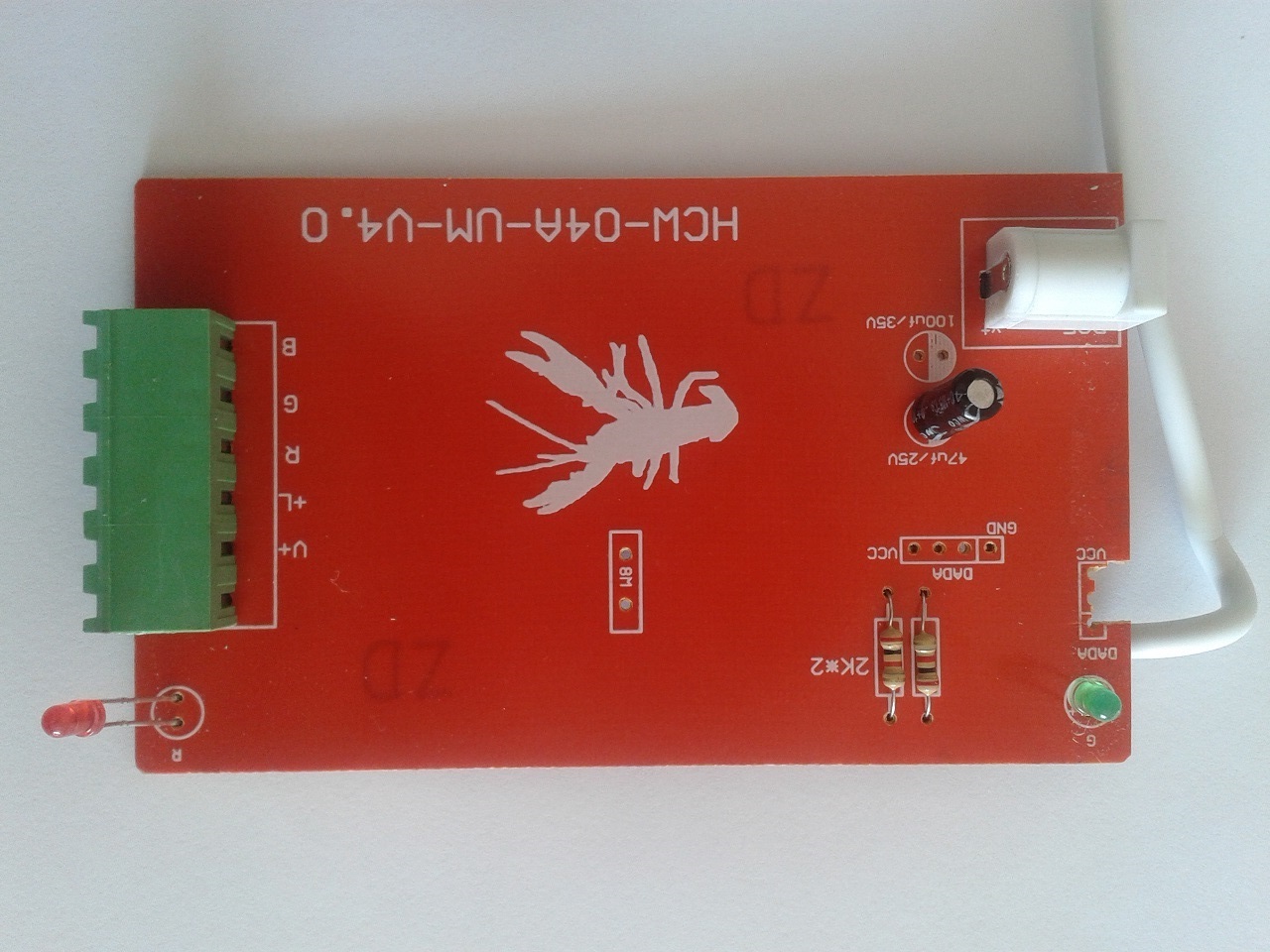

  • Merhaba arkadaşlar,
    Elimde 5050 RGB şerit led var,yeteri kadar güç kaynağı var fakat elimdeki kontrolcünün kumandası diğer evdeki tv,uydu alıcısı ile karışıyor.
    -Tvnin kumandasında bir tuşa basınca (örn ses açma) tavandaki ledler renk değiştiriyor,kanal değiştirmeye basınca flash efekti yapmaya başlıyor vs gibi...
    -2. bir sorunda elektriğe doğrudan çıkış almıştım herhangi bir anahtar kontrol etmiyor ledleri,fakat elektrikler gidip gelince kendine kendine yanmaya başlıyor ledler...Kumandadan kapalı olmasına rağmen otomatik açılıyorlar,neden hala anlamadım acaba yanlış bir bağlantı filanmı yaptım ?
    Bunlardan nasıl kurtulabilirim? Kumandaların frekansını-sensörünü değiştirmek istesem yapabilirmiyim? Yardımlarınızı bekliyorum:)

  • Düzgün çalışıyorsa (renkler ve parlaklık, kumandada yaptığınız ayarlarla uyumlu ise) bağlantınız doğrudur.
    cihaza besleme verdiğinizde ledler yanıyor mu? besleme varken kumandadan kapatıp, elektriği kesin yeniden verin yine yanıyor mu kontrol edin.
    (elektrik kesilip geldiğinde son bıraktığınız şekilde mi yanıyor?)
    Yanıyorsa bunu değiştirmek için yapacağınız bir şey yok maalesef. Devreye anahtar koyup, evde olmadığınız zamanlarda elektriği tamamen kapatabilirsiniz.
    Kumanda için de yapacak bir şey yok, IR alıcı gözü, TV kullanımında sinyal almayacak şekilde saklamak, TV'ye zıt bir tarafa koymak belki çözüm olabilir.
  • garfie kullanıcısına yanıt
    Bahsettiğiniz gibi çalışmada sorun yok hocam,elektriği kesip tekrar bağladığımda en son kumanda dan kapalı bıraksamda otomatik açılıyor.Garip gerçekten.Böyle olmaması gerekli neden oluyor anlayamadım..
    Kumanda içinde öneriniz için teşekkürler fakat salondaki her tarafa çektim alıcıyı,önünü kapattım yok olmuyor.Ya ikiside algılıyor,önüne engel koyuncada (bantla vs) kendi kumandası çalışmıyor.
    Bu İR alıcıyı değiştiremezmiyim?
  • XnetaS kullanıcısına yanıt
    IR kumandalarda kullanılan bir kaç tane haberleşme protokolü var. Genelde 36-38KHz'de çalışıyorlar.
    Bu protokolde gönderilen data içinde bir çok tanımlama bilgisi var, örneğin; TV, filanca model, ses+ gibi.
    Ancak ledlerin kumandasında olduğu gibi genelde fazla detaya girilmiyor bu nedenle de başka kumandaların
    sinyallerini de kendi sinyaliymiş gibi kabul ediyor.
    Sizin Ledleriniz ve TV'niz aynı protokolü kullanıyor, IR alıcı devresi tek bir parça değil, ayrıca alıcıda yapılacak her değişiklik için kumandada da değişiklik yapmalısınız.
    Her iki tarafta da frekans kaydırılsa olur belki ama, pratikte, o devrelerde bunu yapmanın mümkün olacağını sanmıyorum.

    Hocam devrelerin fotoğraflarını atıyorum
    Sizce çift taraflı değişim gibi birşey yapılabilir mi?

  • Arkadaşlar bir diğer şeyde bu kontrolcülerin rf olanları var,onlardan alsak acaba yine kumanda karmaşası yaşarmıyız?
    Örn:http://www.dijitalyazi.com/led-urunleri/RGB_Controller/LD4014
    Frekans : 433MHz
    Orijinalden alıntı: XnetaS
    Frekans : 433MHz
    o kumandayi kumanda yapan zaten ustundeki damla entegre. onlada oynayamacagin icin frekansi degistiremezsin.
    rf kumanda alirsan tv kumandasinda etkilenmesini engellersin. fakat bu seferde disardaki bir araba kilidinden veya garaj kapısınin kumandasindan etkilenme ihtimali var

    Hocam bunların özel şifreli yanlızca kendi aralarında anlaşabileceği tip kumanda varmıdır acaba? Bilginiz varmı?
    Yada bunu engellemenin bir yolu varmıdır,çıldıracam herşey birbirine karışıyor yahu

    maalesef bende cok iyi bilmiyorum bu piyasayi. ama rf de karisma olasiligi yine olsada ir ye gore cidden daha az

    Aynı sorunu şuan ben yaşıyorum, 5050 RGB led kontrolcüsü ile LG televizyon kumandasının sanırım frekansları çakışıyor. TV açma kapama tuşu, kanal değiştirme tuşu gibi bazı tuşlar ledi yakıp söndürüyor.
    Konu hakkında bilgi sahibi olan arkadaşlar yardımlarınızı bekliyorum.
  • merhaba buna benzer bir sorun da bende var. kumanda ve kontrolcü aynı resimdeki gibi fakat kumandanın üst kısmında bulunan kırmızı (üstünde r harfi yazan tuş ile )yanındaki yeşil (üstünde g olan tuş ) yer değiştirmiş durumda. Yani yeşile basınca kırmızı , kırmızıya basınca yeşil oluyor. Aslında bu kumandaların tuşlarının yerlerini değiştirebiliyoruz.(bende olan bu sorun gibi yani) kumandayı alıcıya tutup belirli tuşlama sırası ile kodlama moduna geçirip bu işlemi yapabiliyoruz. fakat bu kodlama moduna geçirmek için gerekli tuşlama sırasını bilmiyorum.
    bu durum televizyonlarda da mevcut.
    kumandanın bir markası olsaydı bulabilirdik. fakat bilmiyoruz bilen varsa yardımcı olsun lütfen...
  • Aynı frekans sorunu bendede vardı ben bunu wireless olan sistemle değiştirdim.Ancak ondada elektrik gidince sistem kapalı olmasına rağmen çalışıyor.Çözüm bulamadım
