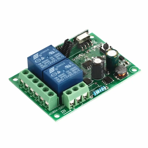

    Elimde daha önceden almış olduğum RF kumandalı röle kartına ait 2 adet RF kumanda var. Bu kumandaları başka bir projede kullanmak istiyorum. Bu noktada elimdeki kumandaları satın alacağım bir RF alıcısına tanıtma işlemi nasıl yapılır bunu merak ediyorum. Yoksa tanıtma gibi bir işlemden ziyade birbirine uyumlu encoder ve decoder kullanmak mı gerekli?
    Bu noktalarda bilgi edindikten sonra RF kumandamı kullanarak arduinoya bağlacağım RF alıcı modül sayesinde arduinoya komut göndermek ve röle modülünü yönetmek istiyorum Bunun haricinde eklemek istediğim fonksiyonlar olduğundan hazır bir RF röle kartı kullanmak istemiyorum.

    Soldaki parlayan parça üzerinde NDR4208 Y4 yazıyor.
    aliexpress.com
    US $9.5 |Tüketici Elektroniği'ten Uzaktan Kumandalar'de 433 Mhz Evrensel Kablosuz Uzaktan Kumanda Anahtarı AC 220 v 110 V 120 V 2CH Röle Alıcı Modülü ve 2 adet RF 433 Mhz Uzaktan Kumandalar AliExpress'da
    https://tr.aliexpress.com/item/32718751576.html

    Şimdilik konuya elimde olan kumandanın ve önceden almış olduğum RF Röle kartının fotoğraflarını ekliyorum.

    Kumanda içindeki entegre üzerinde yazı bulunmuyor malesef. Konuya fotoğrafları ekledim. Bir tahminde bulunabilir misiniz?

  • Maalesef bir tahminde bulunamayacağım. Bağlantı yapısına göre bildiğim chipler ile uyuşmuyor. Farklı bir chip veya 8 bacaklı bir işlemci ile bir mekanizma kurmuş olabilirler. Bundan sonrası için bir şey demek için giden paketin analizini osiloskop yardımı ile yapmak gerekiyor.

    Aradan 2 yıl geçmiş fakat bu projeyi ancak hayata geçirebildim. Röle kartı üzerindeki alıcı RX-480E isimli alıcı olup özelliği EV1527 kodlamasını kullanmasıymış. Mevcut kumandalarım da EV1527 standardında olduğundan bu alıcı karttan bir tane alarak istediğim devreyi kurabildim. Bilginiz olsun
