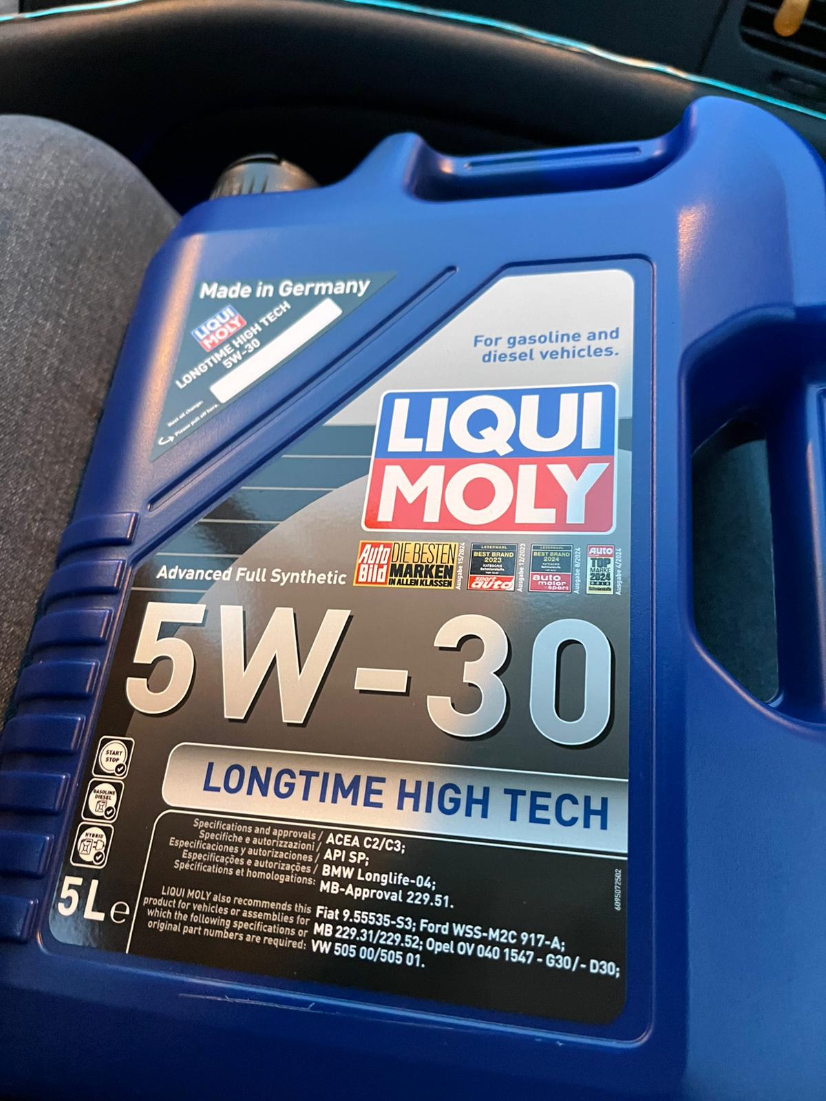

    Hocam merhaba ilk kez yazıyorum burda yanlışım olursa affola.. Reno fluence 2015 icon edc 159.000 km araca sahibim de yakın zamanda muayeneye götüreceğim 9bin olacak zaten periyodik bakıma sokacağım eksiği gediği ne varsa gidereceğim ama motor yağı ne kullanmalıyım araştırma yaparken karşıma bu yazınız çıktı dün güvendiğimiz bi yağcıdan aracıma uyan özellikte liquı moly marka yağ istedim bunu verdi full sentetik yazıyor 2200 tl ye aldım doğru mu almışım renault onaylı mı bu dedim evet dedi de rn0720 kodu lazımmış galiba bunda yok sorun yaşar mıyım bunu kullansam cevaplarınızı bekliyorum @sabitkale

    Hocam bana kimse cevap vermemiş ama ben sana vereyim bende geçen sene Haziran ayında triger kayışı v kayışı seti otomatik vites kutusu için şanzıman yağı vs değişimi yaptırdım arabada gözle görülür bir fark oldu ama bu markayı ben hiç duymadım yerinizde olsam bilindik castrol elf veya diğer kaliteli yağ markalarını kullanmanızı tavsiye ederim öneririm

    Merhaba,
    Bu yağı gönül rahatlığı ile kullanabilirsiniz RN0720 yazmasa dahi C3 olması zaten low saps olduğunu gösteriyor.
    Bir çok liqui moly de synthese technology yazmasına rağmen bunda full syntetic yazması ve api SP olması süper.
    Km yapmasanızda 20 bin km yada 2 yılda bir bu yağı değiştirseniz de olur. (tabii orijinal yağ filtresi kullanır ve hava filtrenizi durumunu arada bir kontrol ederek)

    Merhaba hocam cevapladığınız için çok teşekkür ederim. Bana bunu alman lazımdı yanlış almışsın diyip duruyorlardı (linki bıraktım) onay kodu var ve ACEA C4 koduda bulunduğu için benim de kafam acayip karıştı yağcımda dediğim gibi mavi kutulu olanı önerdi diye bunu aldım zaten sizde şimdi kullan sorun yok diyorsunuz o zaman bunu kullanacağım
  • sabitkale kullanıcısına yanıt
    Bu yağı kullanırsam 20Bİn de bi değiştirsem de olur diyorsunuz anladığım kadarı ile bende 10 binde bir değiştireyim diye kasıyorum kendimi bu yağ çözüm olacak desenize 15 bin km olunca yenilerim artık :) periyodik bakımlarını da sizin önerdiğiniz bir Renault toptancısı adında bi site varmış burada gördüm yine orjinal olduğunu söylemişsiniz oradan sipariş vereceğim ustama da gidip aracıma baktırıp ne lazımsa o siteden alabilirsem alıp değiştirmeyi düşünüyorum ön takımla alakalı ses yapan yerler neresiyse artık Trw ya da Mais alacağım dediğiniz gibi marka olarak tabii ki Teşekkür ederim tekrardan yorumunuz için

    bu 4400 renault araçlar için LM nin üretmiş olduğu yağdır ve sentetik teknoloji ile üretilmiş olduğunu yazması nedeniyle pek tavsiye edemeyeceğim.
    C4 yazması dpf li reno onayını karşıladığını gösterir ama bu satış pazarlama stratejisidir.
    C3 de düşük SAPS olduğundan kullanılabilir. başak marka dpf li araçlarda mesela C2 kullanın der.
    C yi görmeniz, tam sentetik olması, MB 229.5X karşılaması ve API SN yazdımı markaya bakmadan alın derim.
