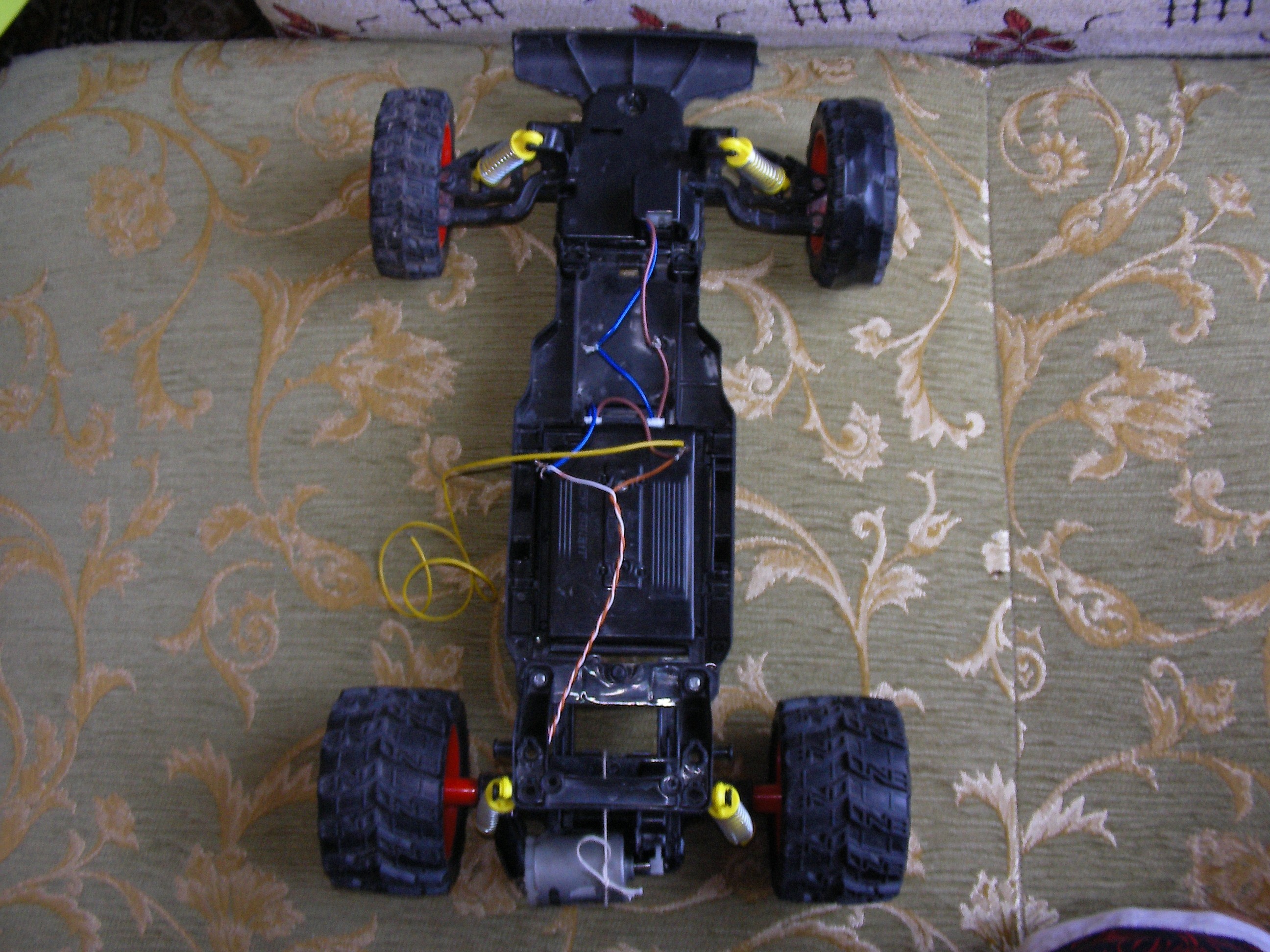

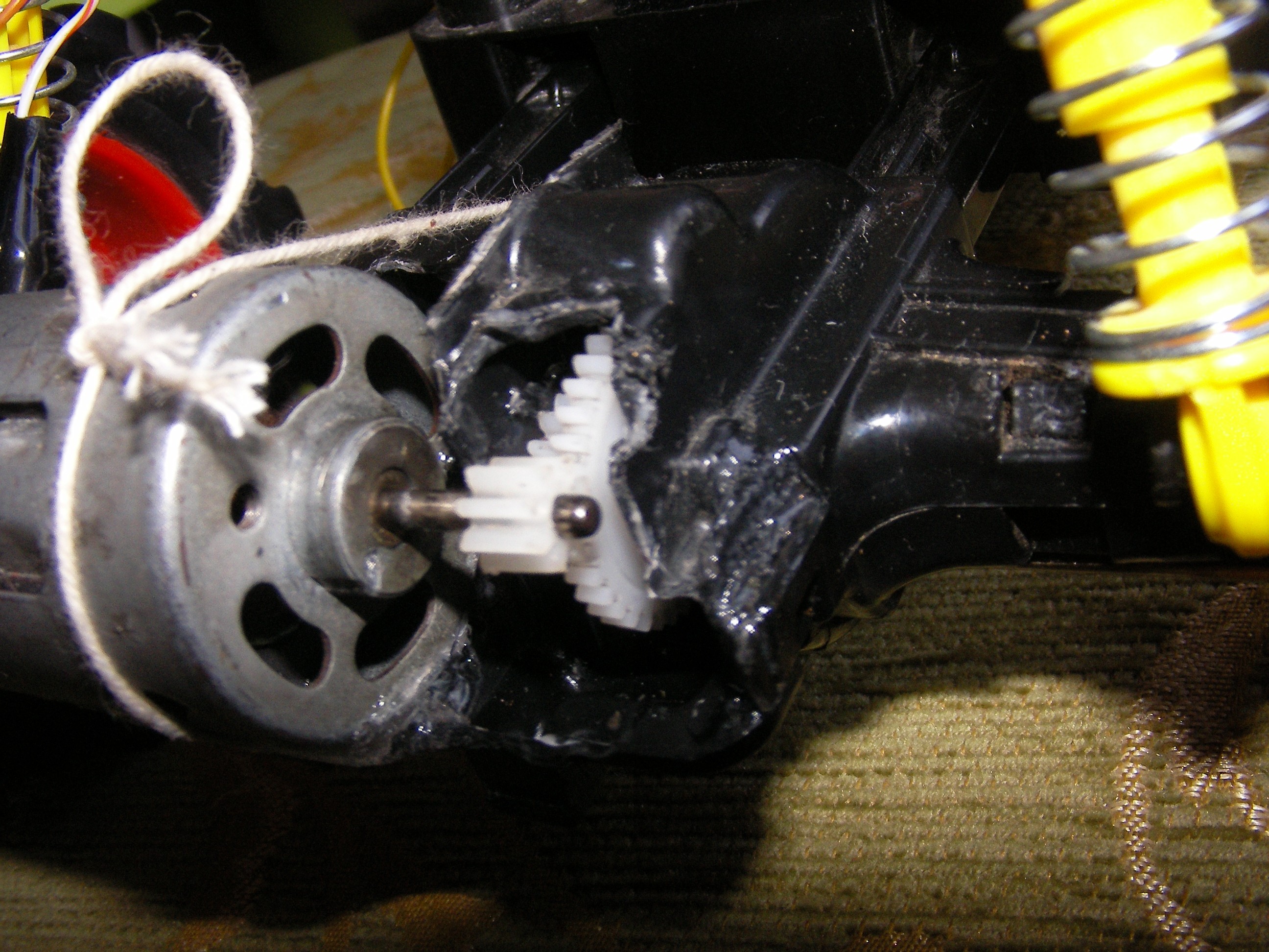

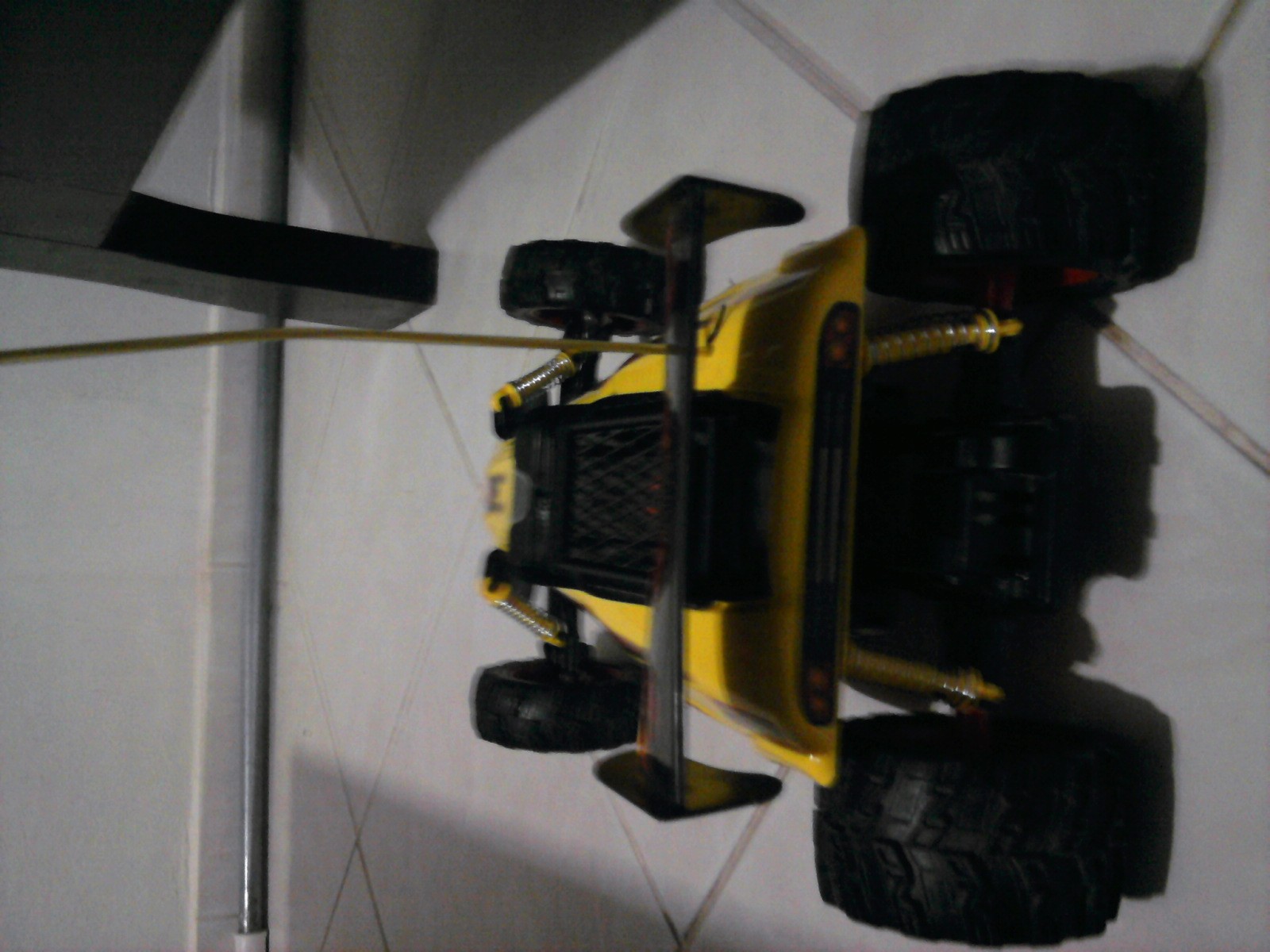

    oyuncak arabayı ben kepsiz kullanıyorum zararı yok , arabanızdaki küçük motoru çıkarın yerini büyütün( plastik parçaları kırarak) eğer daha büyük bir motor bulabilirseniz (540 fırçalı iyi oluyor) onu dişlilere uygun olarak takın uydurun bişiyler yani
    neyse anlatmakla olmuyor ben resimlere geçeyim ...
    arabam :
    [simage]
     rc oyuncak arabalara yapabileceğiniz küçük bir modifiye :)
    [/simage]

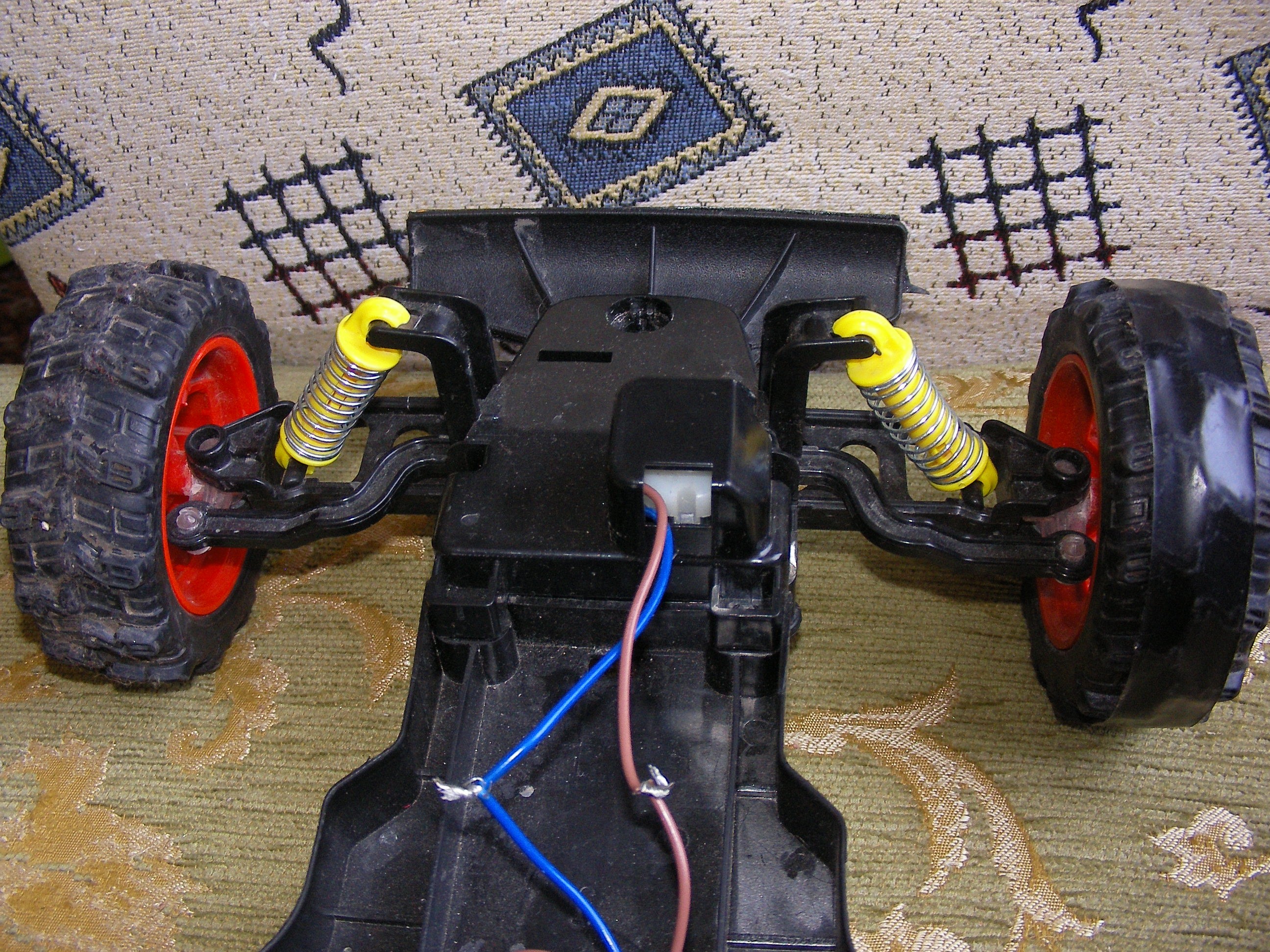

    benim araba 1/14 boyutunda %90 oyuncak %10 model o boyutaki arabaya 1.5 voltluk motor takmışlar tabi haliyle hiç gitmiyor çok yavaş bende sıkıldım küçük motoru söktüm onun eyrine bir tane 540 fırçalı motor uydurdum , ne varki alıcı devresi sürebildi 540 ı
    şimdi 2 adet tel. bataryasını seri bağlayıp çalıştırdım 60 derece yokuşu çıktı ( açıölçerle ölçtüm )

    ilk hali :
    [simage]
    [/simage]

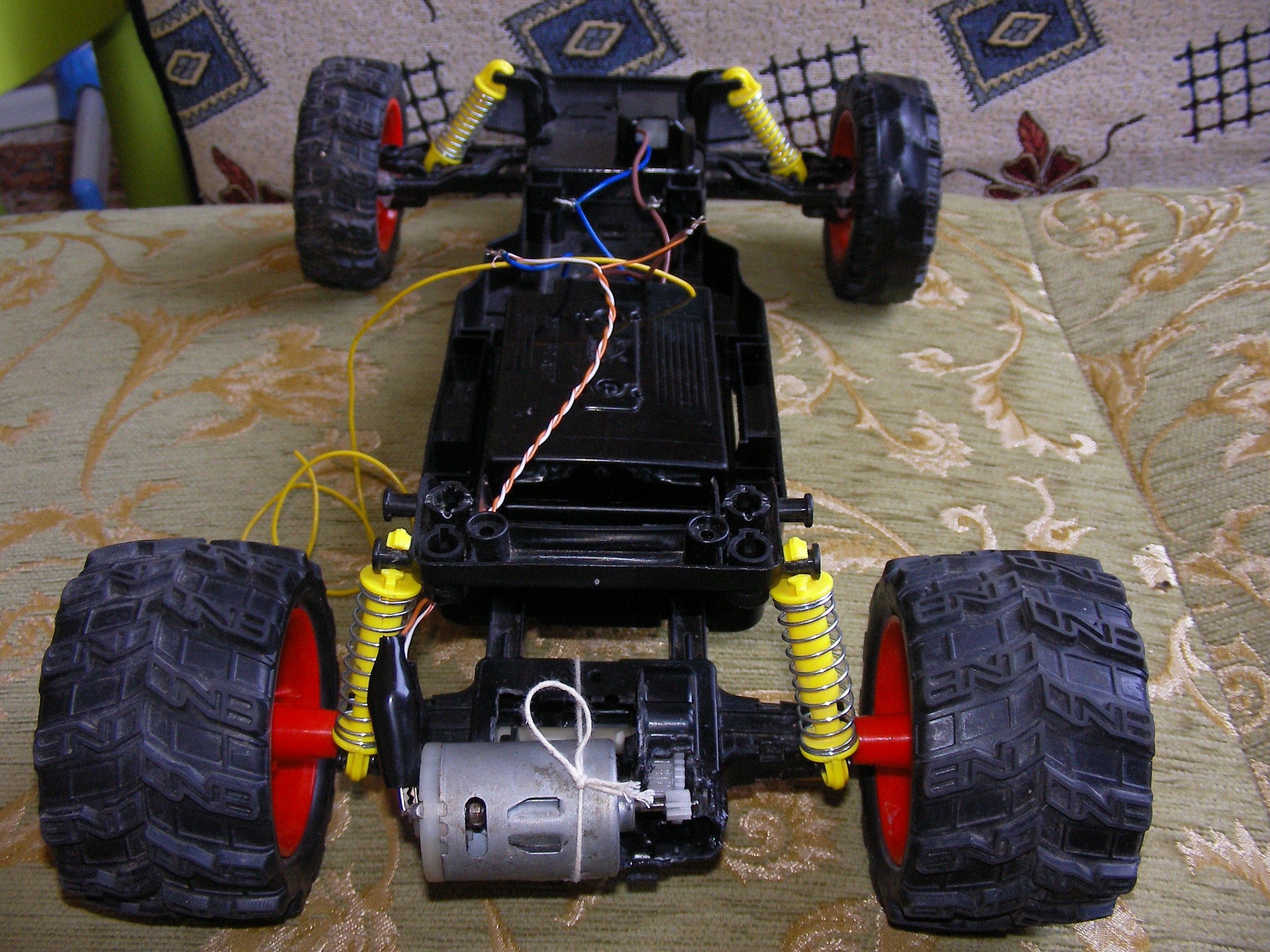

    motor takıldıktan sonra :
    [simage]
    [/simage]
    [simage]
    [/simage]

    işteböyle
    şimdi sorularım olacak
    araba ilk 5 pilliydi yani 7.5 volt alıcı devresi en fazla kaç volta kadar çıkabilir?
    ne ile beslesem daha iyi olur?
    ve fikirleriniz neler?

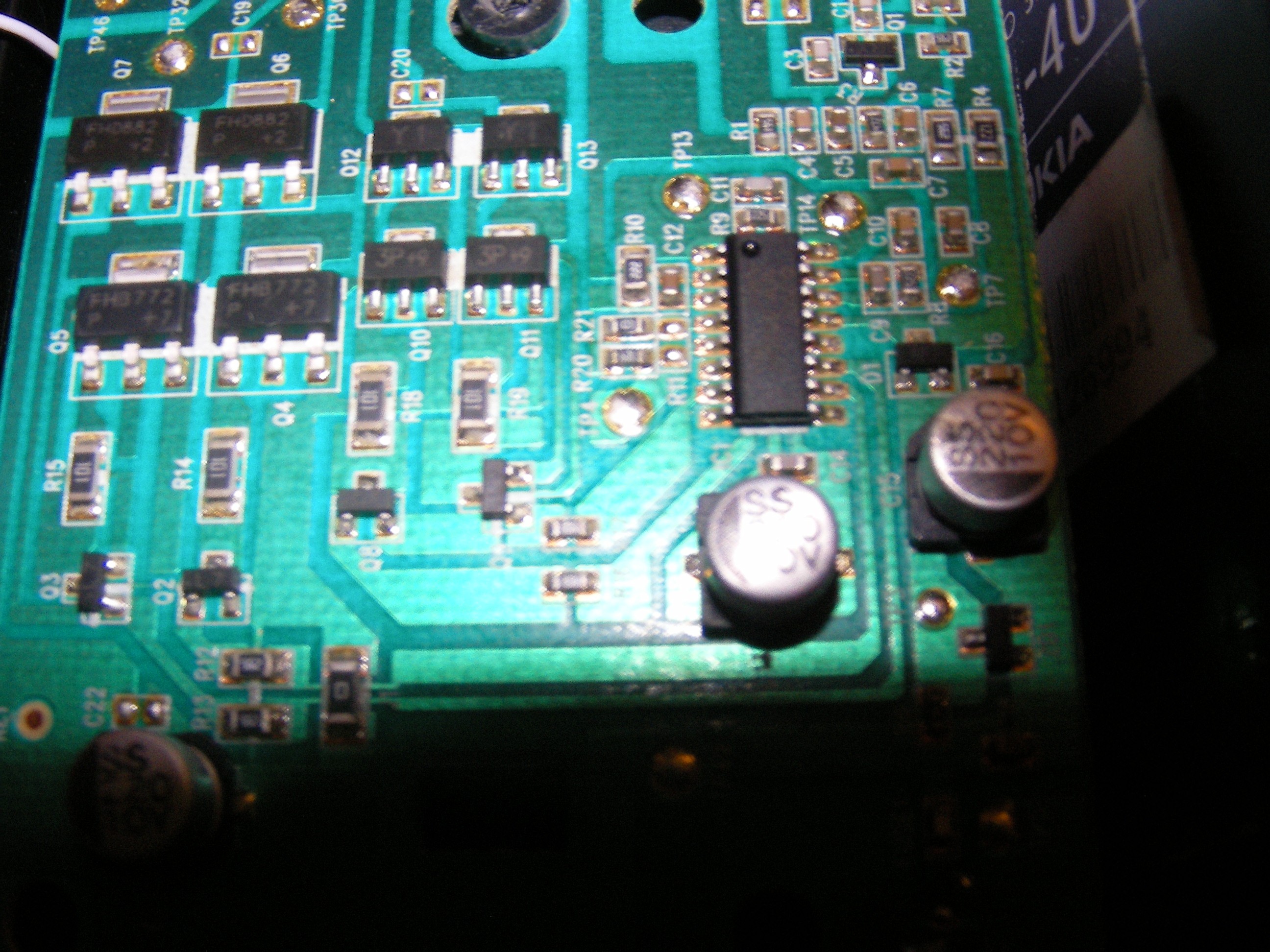

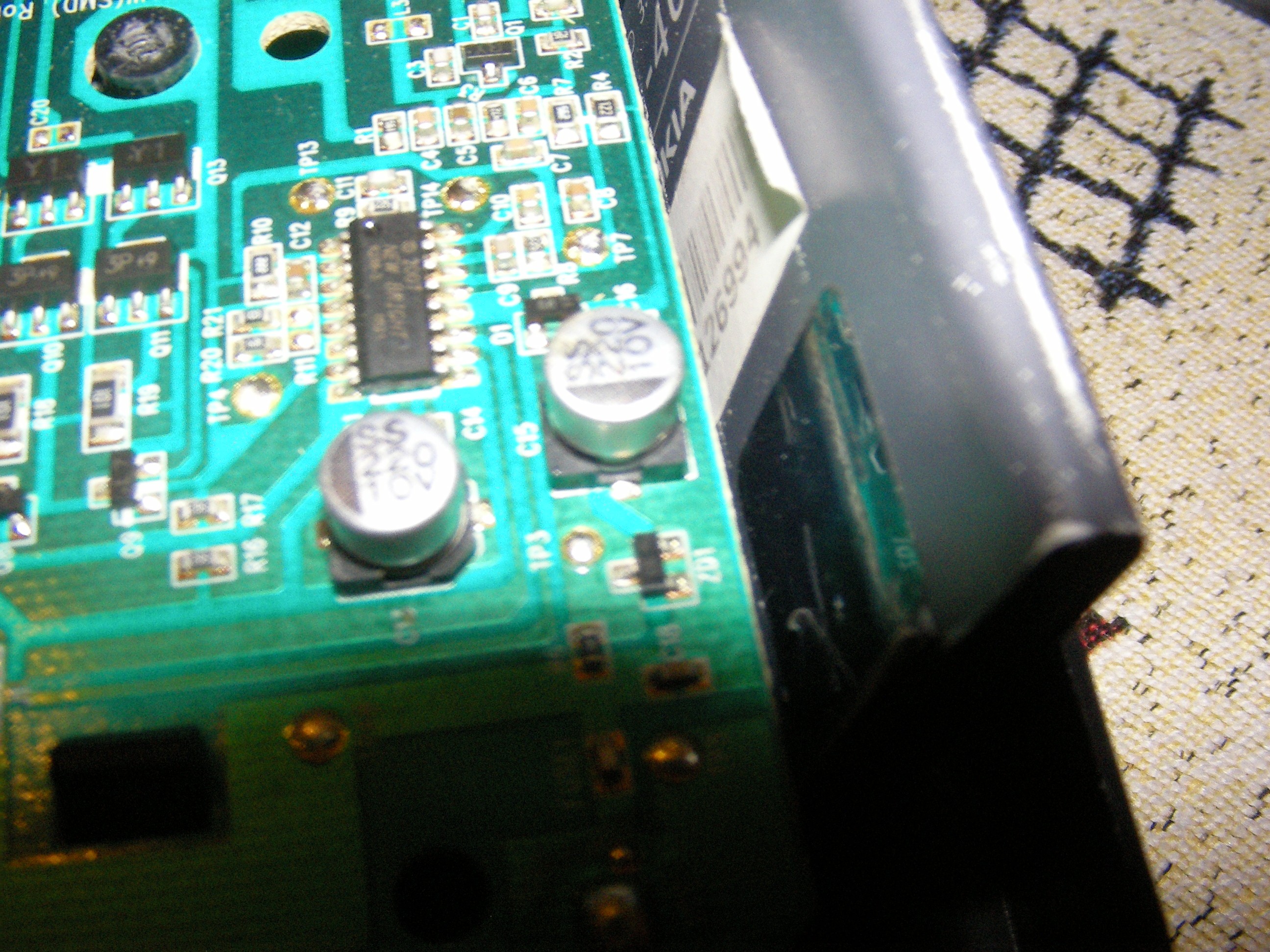

  • alıcı devresi üzerindeki transistör mofset ve entegrelere head sink tarzı bir soğutucu alüminyum takarsan 12 volta kadar çıkar takmazsan yanar
    Orijinalden alıntı: THUNDERBIRD
    alıcı devresindeki kondansatörlerin 10 volt olması beni korkutuyor (SMD)

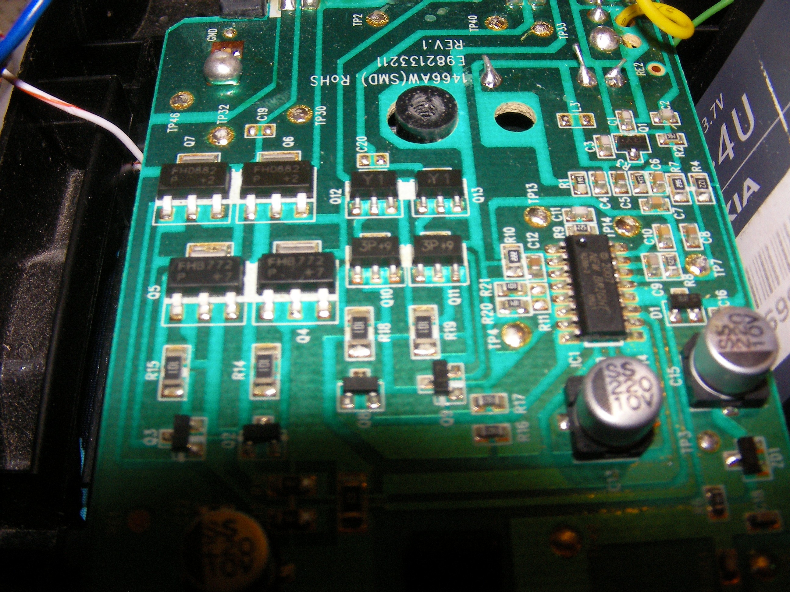

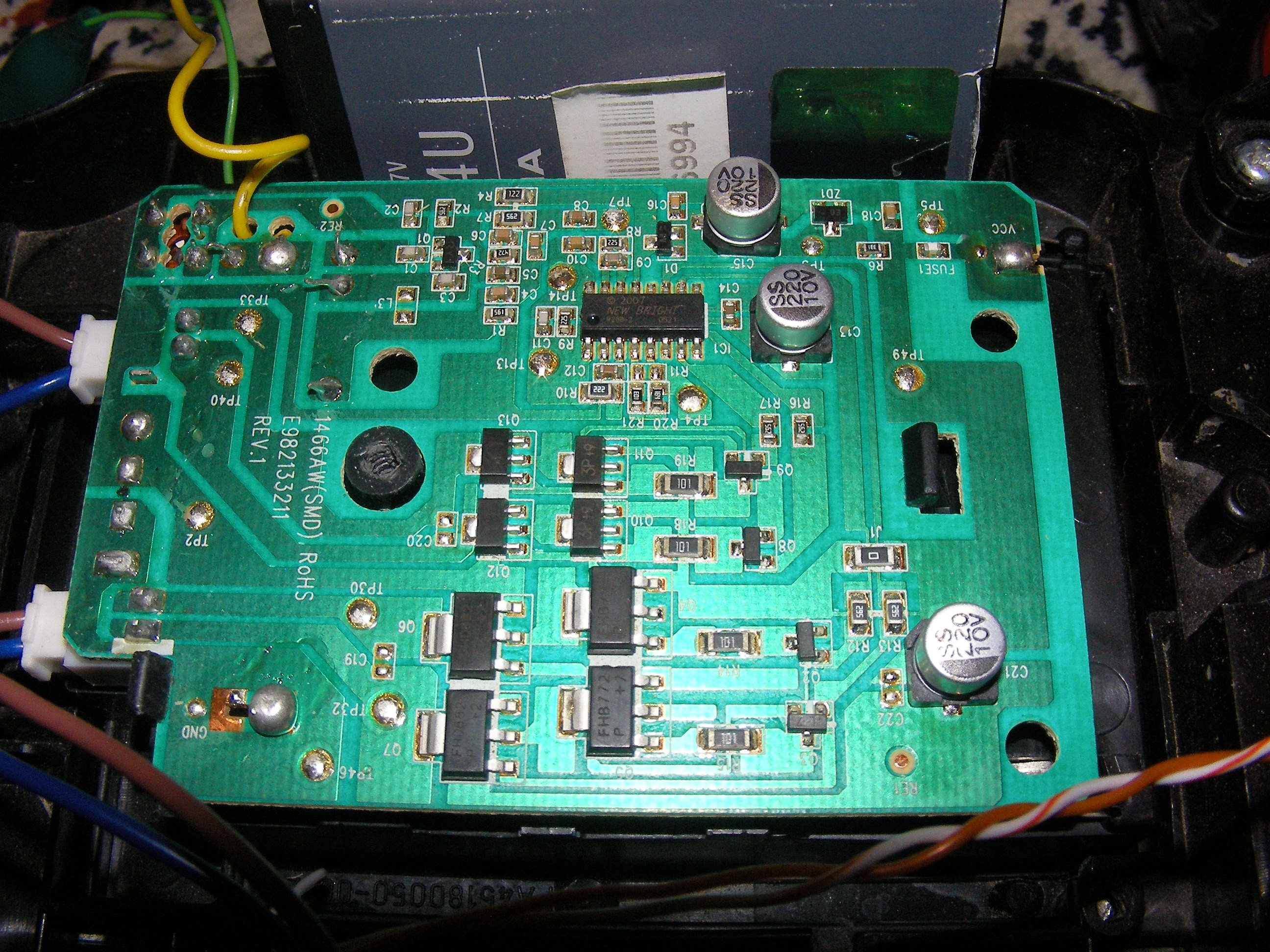

    buyrun alıcı devresi:
    alıcı entegresi :new bright 200-2 0521 kodu çok küçük
    yön transistörleri : 2adet y1 ve 2 adet 3p+9 darlington çiftesi olarak bağlı
    güç tr leri : 2 adet fhd882 2adet fh8772 darlington çiftesi olarak bağlı
    hiçbirinin datasheetini bulamadım
    kondanstörleri 10 voltluk
    12 volt ile kullanılabilirmi?
    kocaman 50-60 watt motor sürdüm trlerde ısınma yok...
