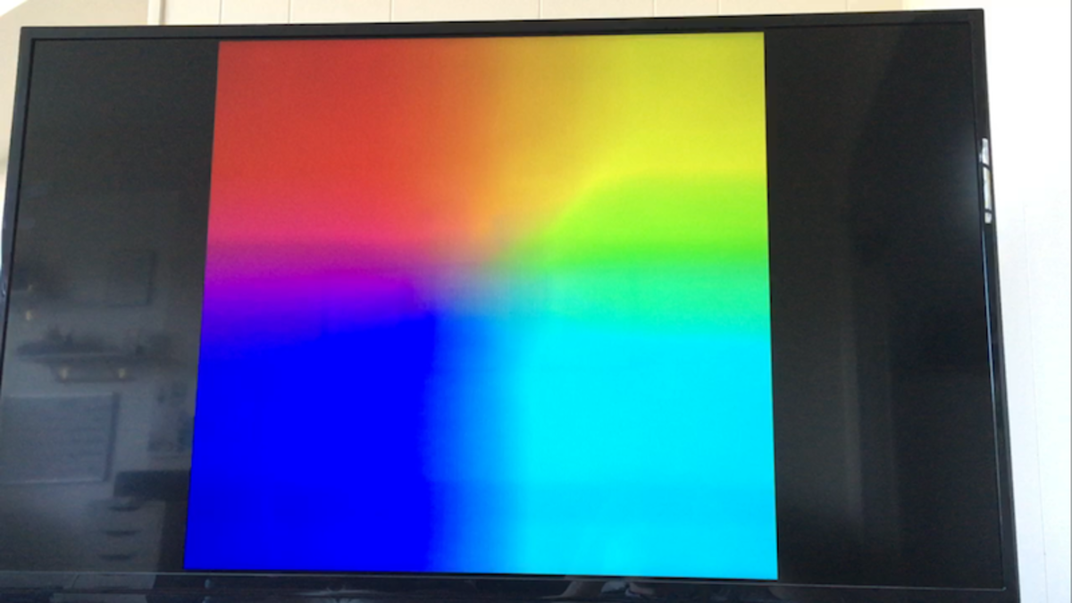

    (sağ üst köşede yaklaşık 1 cm² boyutunda gökkuşağı renkli bir kutucuk oluyor ama oynatıma, görüntüye vs engel değil.siyah bantta kalıyor.)

  • Raspberry pi üzerinde çıkan gökkuşağı ekranları ile ilgili faydalı bilgiler buldum:
    Lifehacker
    What the Raspberry Pi's Rainbow Boot Screen and Rainbow Box Mean
    http://lifehacker.com/what-the-raspberry-pis-rainbow-boot-screen-and-rainbow-1768470271
    Özetle:
    * Cihaz her açıldığında bu gökkuşağı ekranı bir GPU testi olarak çıkıyor. Cihaz bu gökkuşağı ekranında kalırsa ya kernel.img dosyası üzerinden boot başarısız ya da güç kaynağı cihazı beslemek için yetersiz.
    * Eğer cihaz açılmış ve çalışırken ekranın üst köşesinde gökkuşağı bir kare görürseniz bu güç kaynağınızın geriliminin yetersiz olduğu anlamına geliyor.
    * Eğer cihaz açılmış ve çalışırken ekranın üst köşesinde kırmızı bir kare görürseniz bu güç kaynağınızın akımının yetersiz olduğu anlamına geliyor.
    * (Sadece Pi 3 için geçerli) Eğer cihaz açılmış ve çalışırken ekranın üst köşesinde sarı bir kare görürseniz bu işlemci sıcaklığının aşırı arttığı ve bu yüzden işlemci hızının 600 MHz olarak yavaşlatıldığı anlamına geliyor. Bu sorun ile karşılaşılırsa heatsink kullanılması öneriliyor.
