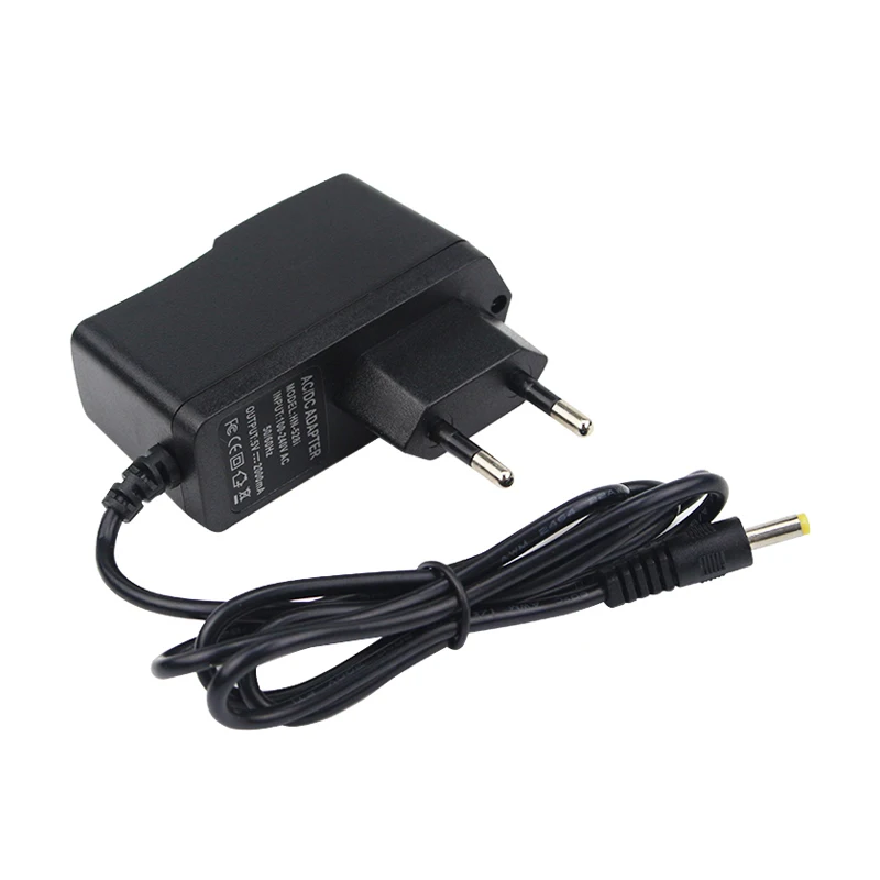

  • Beyler orange pi için adaptörü olan varmi. Değişik bi ucu var. Çinden sipariş edecektim 15 lira kargo parası istiyolar. Olan varsa ödemeyi ininall kart ile yapabilirim.
    I am human.
    Orijinalden alıntı: Havacılık bağımlısı
    aliexpress.com
    US $3.28 10% OFF|High Quality 5V 2A Power Charger Adapter for Banana Pi M3 DC Power Supply For Orange Pi PC / Plus / One-in Demo Board Accessories from Computer & Office on AliExpress
    https://www.aliexpress.com/item/DC-5V2A-Banana-Pi-M2-power-charger-adapter-BPI-M2-power-adapter-BPI-G1-debugger-Power/32357096075.html
    bu değil mi?
    hatta switch'li kablosu olan da mevcut.

    Satın alırken sipariş etmedik salak gibi. Şimdi ceremesini çekiyoz. Ucunu buldum ama adaptöre daha baglayamidim. Elinde olan varsa diye sordum. Yokmuş.

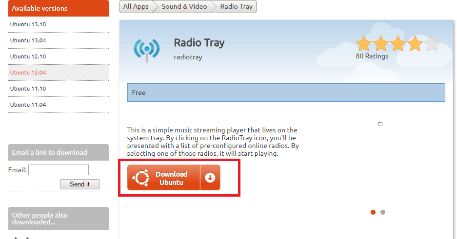

  • sağlam ses istiyorsan ami almalısın diye düşünüyorum. basic bir proje yapacaksanız
    teknogurk.blogspot.com.tr
    Ubuntu Mate için Radyo Dinleme Programı - Radio Tray
    https://teknogurk.blogspot.com.tr/2017/07/ubuntu-mate-icin-radyo-program-radiotray.html
    bu şekilde bir çözüm alabilirsiniz diye düşünüyorum.
