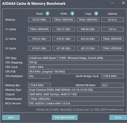

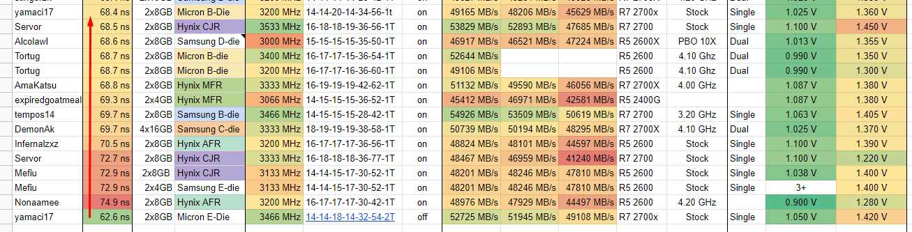

  • yeni e dielarla athens
    micron b die ile kıyaslamak için;
