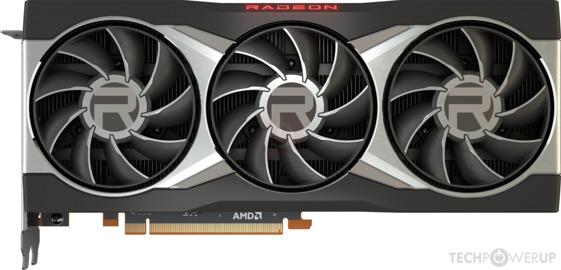

  • Merhabalar, ryzen 5600 - 2x8GB ram, A520 anakartlı bir sistemim var, 6800XT almak istiyorum uyguna buldum fakat psu yeter mi pek emin degilim. Çoğu yerde min 700w felan yazıyor ama 650W de yeterli olduğu söylenmiş
    Psu markam Aero Cool - VX-600 12v kanalından 552w yazıyor. Sizce yeterli olur mu?

  • TDP 300 W
    o psu ile kullanmanı tavsiye etmem zayıf ve kaliteli bir model değil. en kötü böyle bir şey almalısın.
