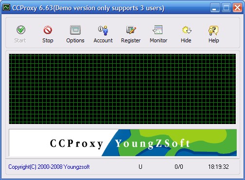

    http://download.cnet.com/CC-Proxy-Server/3000-2155_4-10062250.html?tag=mncol

    Yukardaki CCProxy'yi indirdim, başka program tavsiyeleriniz var mı?
  • Başka yazılımlar var tabi ama sizin için en uygun yazılım benim düşünceme göre bu. Gerek boyutu gerekse kullanım kolaylığı ile öne çıkıyor.

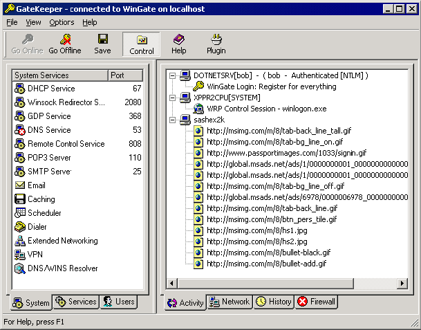

    Başka yazılımlara örnek :
    Usergate
    Gate Keeper

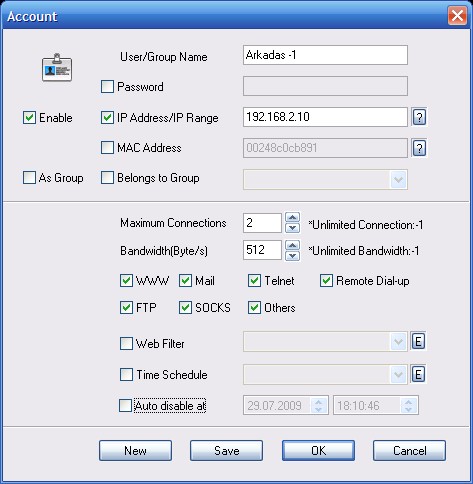

    CCProxy ile gereken ayarları yaptım, benim bilgisayardan browserdaki Proxy ayarlarını yaptım.
    Burdan bi siteye girmeye çalıştığımda, diğer pcdeki CCProxy yazılımı Bağlantı olarak görüyordu, 5-6 siteyi aynı anda açmaya çalıştığımda ise bağlantı sayısı artıyordu.
    Yani 2 bilgisayar arası bağlantıyı sağlamıştık galiba.
    Ancak ben sitelerin hiçbirine giremedim, internet bağlantısı sağlayamadım. Proxy bağlantısı var ancak Proxy internet vermiyordu.
    Başka yapmam gereken bir ayar var mı? Özellikle windowsta herhangi bir ağ ayarı felan yapmam gerekiyor mu?
    Ağ ayarlarında, ethernet kartında internet paylaşımı için kutucuğu işaretledim ancak faydası olmadı.
    Şu an parçalarda eksik olduğundan asıl aklımdaki sistemi kuramadım ancak test amaçlı yaptığımda böyle bi durumla karşı karşıya kaldım.
  • Ağ ayarlarında bağlantı paylaşımı işareti olmamamlı zaten, yani ağ ayarlarını yapılandırırken bağlantı paylaşımı olmayacak şekilde yapılandırmanız lazım. Hem windows hemde proxy üzerinden aynı ayarlar yapıldığı için problem çıkıyor olabilir. Proxy için hizmet veren kartın IP adresi manuel diğerleri auto olmalı.İlla aynı ip grubunda veya ağ maskelerinin aynı olması şart değil. Bu dediğim ayarları bir gözden geçirin. Kurulumda bir hata yapmış olabilirsiniz. Bir bakın işte anlıyorsunuz gördüğüm kadarı ile bu işlerden.

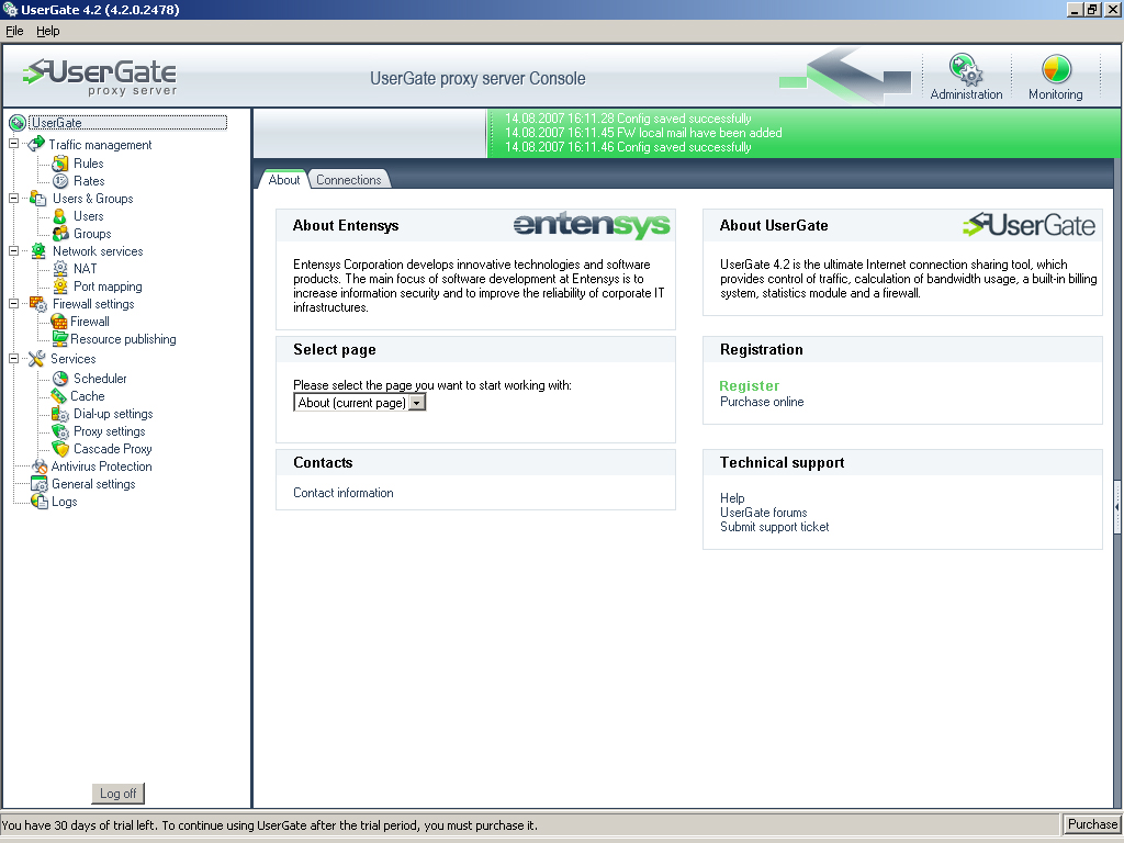

  • Sistemi bugün tamamladım. İstediğim gibi oldu.
    Bilgisayara bi tane 100MBit PCI Ethernet Kartı ve Asus 5'li switch aldım. Gerekli kablolamaları yaptıktan sonra UserGate programı yardımıyla işi hallettim.
    Usergate gerçekten iyi, firewall hizmeti felan da sunuyor, bandwidth raporu felan tutuyor kendi içerisinde.
    Sonuca gelince...
    Ufak bir test yaptık. Ben Counter Strike oyunundayken ağdaki diğer pc Flashget ile Adobe Reader indirdi.
    10 Jet ile download yapıyordu ve ortalama hız 120-140 civarı limitledim. İnternet 2Mbit.
    Benim pingde ufak yükselmeler ve dalgalanmalar oluyor ancak eskisine göre çok iyi. 5-10ms kadar oynama yapıyor sadece.
    Aynı şekilde facebookta eş zamanlı 6-7 tane video'yu başlattığımızda da hissettirmiyordu pek.
    9-10 video olduktan sonra belli etmeye başladı ama zaten abartı bir değer o.
    Şu an gayet güzel çalışıyor sistem. Yardımlarınız için çok teşekkür ederim.
