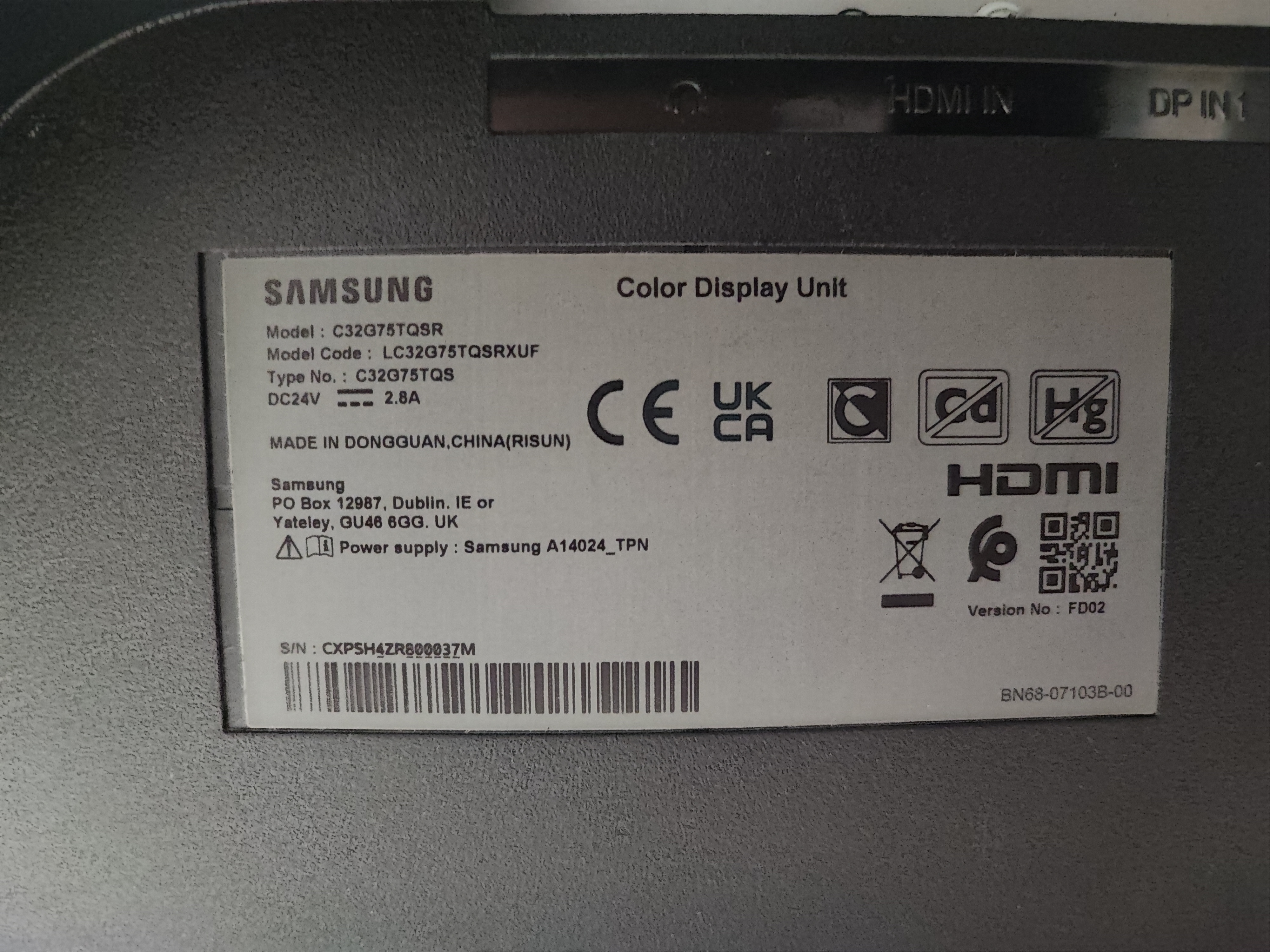

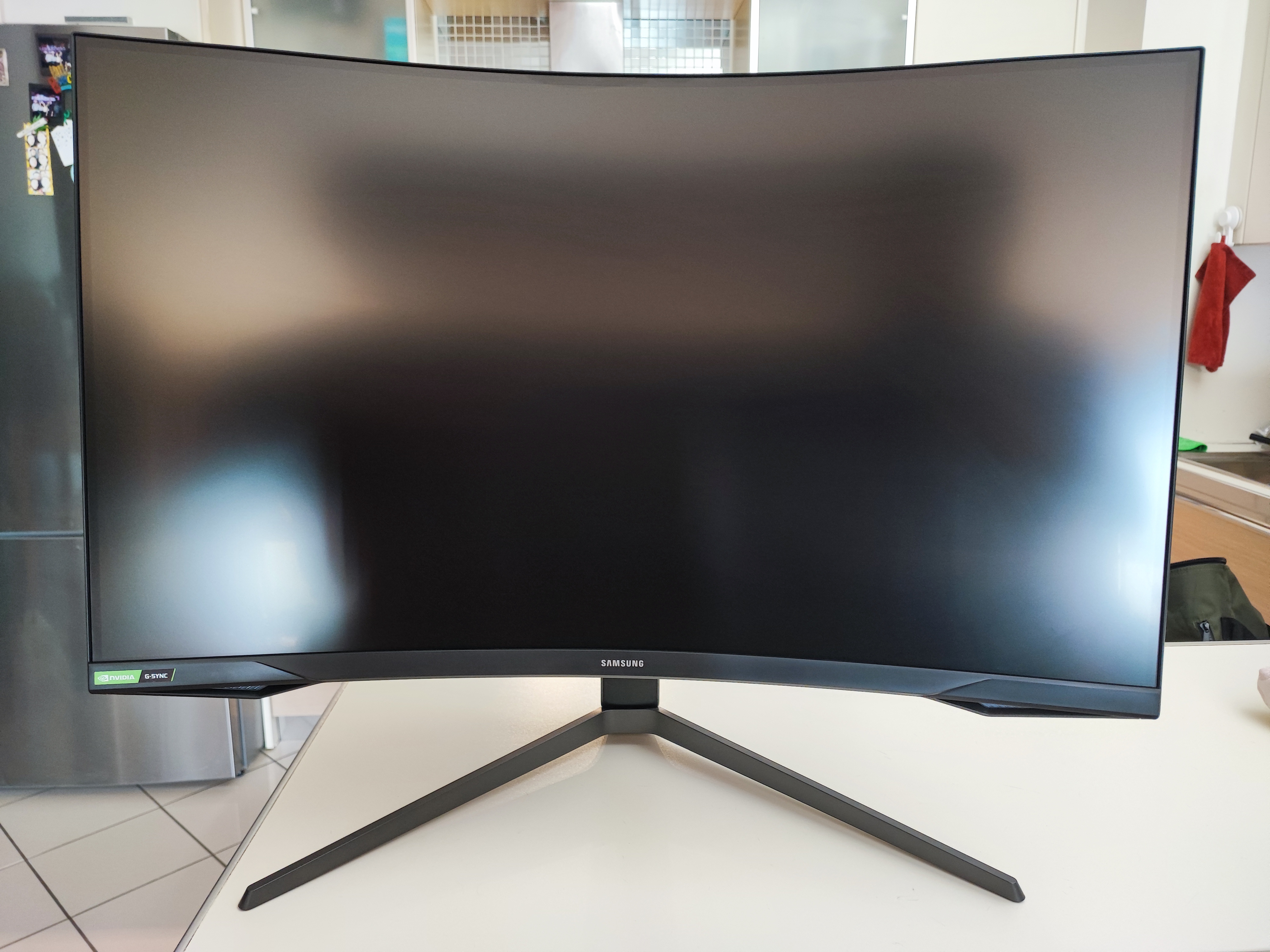

Umarım eksiksiz anlatabildim kafamdaki olayı. 1440p monitorde genelde mümkünde 100fps civarı, yüklü oyunlarda 60fps civarı yeterli olacaktır bana. Monitör de Samsung G7 olarak ek yapayım son olarak. Yorumlarınızı bekliyorum :) Bugün yarın karar verip haftasonuna yetiştirmeye çalışacağım total war açlığımı giderebilmek için :)
