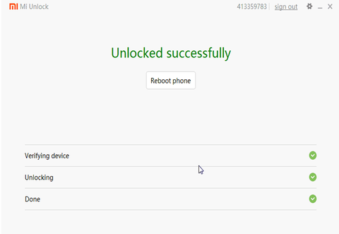

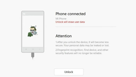

f) Xiaomi Mi Flash Unlock Tools aracını bilgisayarınıza indirin ve açın.
g) Mi hesabınızla giriş yapın.
h) Unlock edin. (Fastboot ekranındayken telefonunuzun USB ile bilgisayara bağlandığından emin olun)
Not: Bu işlem cihazınızdaki her şeyi silecektir. Fabrika ayarlarına geri dönecek bu yüzden önemli her şeyin yedeğini aldığınızdan emin olun.
ı) Unlocked (kilidi açıldı) yazılı ekrana geleceksiniz. Bundan sonra tek yapmanız gereken belirtilen süre kadar beklemek.
i) Bu süre ortalama 14 gündür. Sonrasında cihazınızın kilidi açılacaktır.

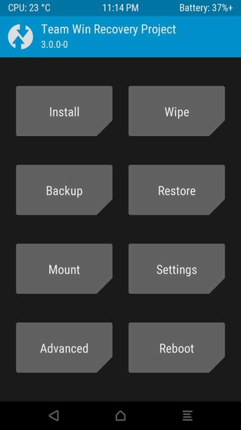

2) TWRP Kurulumu (Orijinal Recovery Ekranını Daha Gelişmiş Recovery Ekranı İle Değiştirmek)
Orijinal recovery ekranları oldukça basittir. Sadece minimal işlem yapmamıza izin verir. TWRP sağ olsun, bu ekranı daha işlevsel hale getirebiliyoruz.
TWRP ile birlikte gelişmiş yedek almak, dokunmatik kontrol (bilgisayarlarda eski BIOS'tan yeni UEFI ekranına geçmek gibi), özel ROM'lar kurmak ve ROOT atmak için kullanılır.
TWRP için birçok gönüllü geliştirici bulunmakta, açık kaynak kodlu olduğundan içiniz rahat olsun.
Özel recovery'lerin en bilinen ve en yaygın olanı Team Win versiyonudur.

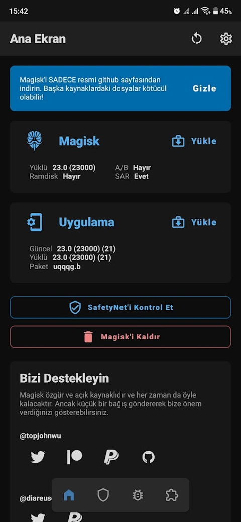

Magisk, cihazınızı root'lamak için kullanılan ve bunun yanı sıra modül kurmanıza izin veren çok amaçlı bir uygulamadır. Cihazınızı rootlamak için Magisk zorunlu değildir farklı bir program da kullanabilirsiniz (örneğin KingRoot) fakat Magisk, root'un Google Playstore'u gibi olduğu için şiddetle tavsiye edilir. En tanınanı ve en çok modüle sahip olan root uygulamasıdır. (Magisk'in yaratıcısının yakın zamanda Google'da işe alındığını biliyor muydunuz? Ekstra bir bilgi.)
Dikkat edilmesi gerekenler: Magisk açık kaynaklı güvenli bir uygulama olabilir fakat her sürümünü gözünüz kapalı çalıştırabilirsiniz demek değil. Bu ne demek? Magisk'in yaratıcısı bu programı sadece GitHub ve XDA-Forum'da yayınladığını söylüyor. Yani Google'a ilk yazdığınızda karşınıza çıkan magiskmanager.com / magisk.me / magiskapp.com gibi siteler orijinal yapımcıya ait değil. Bu tarz sitelerden indirmek cihazınıza zarar verebilir, bilgilerinizi çalabilir. Bu nedenle sadece ve sadece GitHub'tan indirin. Şimdi anlatıma başlıyorum.
a) Magisk Orijinal GitHub Sayfası - Buradan Releases kısmına geliyorsunuz. En üstte en güncel sürüm bulunuyor. Assets kısmından Magisk.apk 'yi indiriyorsunuz. (Örneğin: Magisk-v23.0.apk, siz en günceli hangisiyse onu indirin.)
[Not: Magisk v22, Jellybean ve Kitkat'ı destekleyen son ana sürümdür. Magisk v23 yalnızca Android 5.0 ve üstünü destekler.]
b) Magisk.apk'yi cihazınıza kurun.
c) Herhangi bir Dosya Yöneticisi aracılığıyla (örneğin RAR), Downloads kısmına gelin, indirdiğiniz Magisk dosyasının uzantısını .apk'dan .zip'e yeniden adlandırın. Gelen uyarıyı onaylayın.
d) Cihazınızı tamamen kapatın. Güç düğmesi ve ses açma tuşlarına basılı tutarak Recovery ekranına giriş yapın.
e) Downloads kısmına gelip Magisk.zip dosyasını seçin ve flashlayın (sağa kaydırın). (flaşlamak nedir? kurmak demektir.)
f) Reboot System deyin ve telefonunuzu yeniden başlatın.
g) Örneğin Root Checker Basic uygulamasını Appstore'dan indirin ve root'lu olup olmadığınızı kontrol edin.
Gelen bildirime izin verin (sizden root izni isteyecektir.) Kök kontrol deyin ve onaylandığını göreceksiniz.
h) Tebrikler! Magisk kuruldu ve cihazınız artık rootlu.

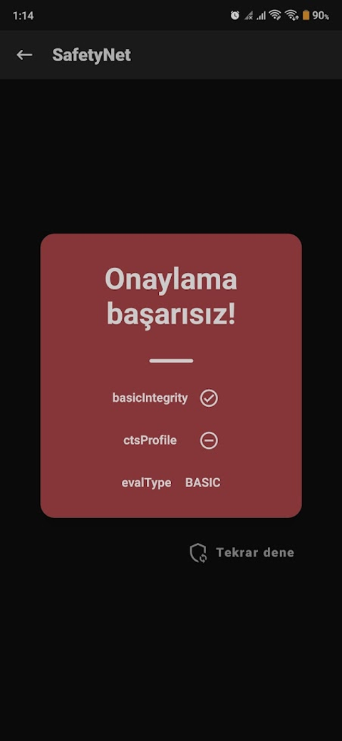

4) SafetyNet Onaylanmadı Hatası Çözümü
SafetyNet adın da olduğu üzere güvenli ağ demektir. Cihazınız root'landığı için eğer SafetyNet başarısız olursa kötü saldırılara karşı şu anda kolay avsınız. Hesaplarınızın şifreleri, banka uygulamalarınız, ödemeleriniz risk altında olabilir. Bu nedenle güvenliğimizi sağlamalıyız.
a) Magisk içerisinden SafetyNet'i Kontrol Et tuşuna basıyoruz.
Cihazınızı ilk kurduğunuzda başarısız olması muhtemel.
Bu şekilde kullanmaya devam edebilirsiniz ama güvenliğiniz risk altında olur. Bu nedenle okumaya devam edin.

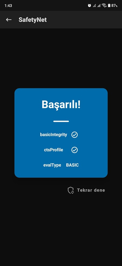

b) kdrag0n'un yapmış olduğu safetynet-fix dosyasını buraya tıklayarak GitHub üzerinden indiriyoruz. (Releases > Assets > ZIP dosyası)
c) Artık tek yapmamız gereken bu dosyayı flaşlamak(kurmak).
- Bunu da ister Magisk uygulamasını açıp ZIP dosyasını kurun (Yeniden başlatma gerekir).
- İsterseniz de Recovery ekranına girip dosyayı flaşlayıp Reboot System deyin. İkisi de aynı işlem.
d) Bu dosyayı kurduktan sonra Magisk içerisinden tekrar kontrol ediyoruz ve onaylamanın başarılı olduğunu görüyoruz. Artık güvendesiniz

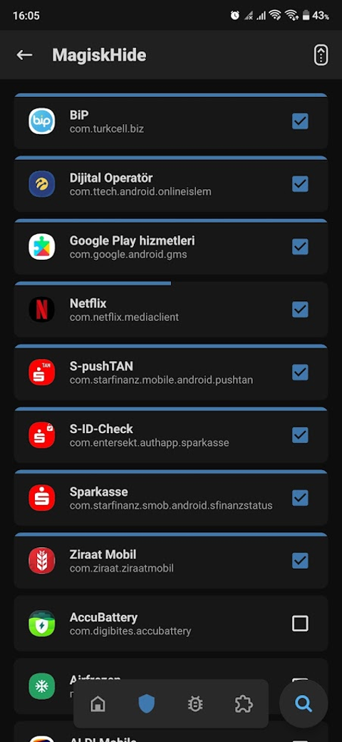

5) Uygulamalar Root'lu Olduğumu Anlıyor, Nasıl Gizleyebilirim? (Magisk Hide & Airfrozen)
Genellikle banka uygulamaları cihazınızın root'lu olduğunu anlar ve güvensiz olduğu için giriş yapmanızı engeller. Ancak biz üstte SafetyNet'in onaylamasını aldığımız için artık bunu dert etmemize gerek kalmadı.

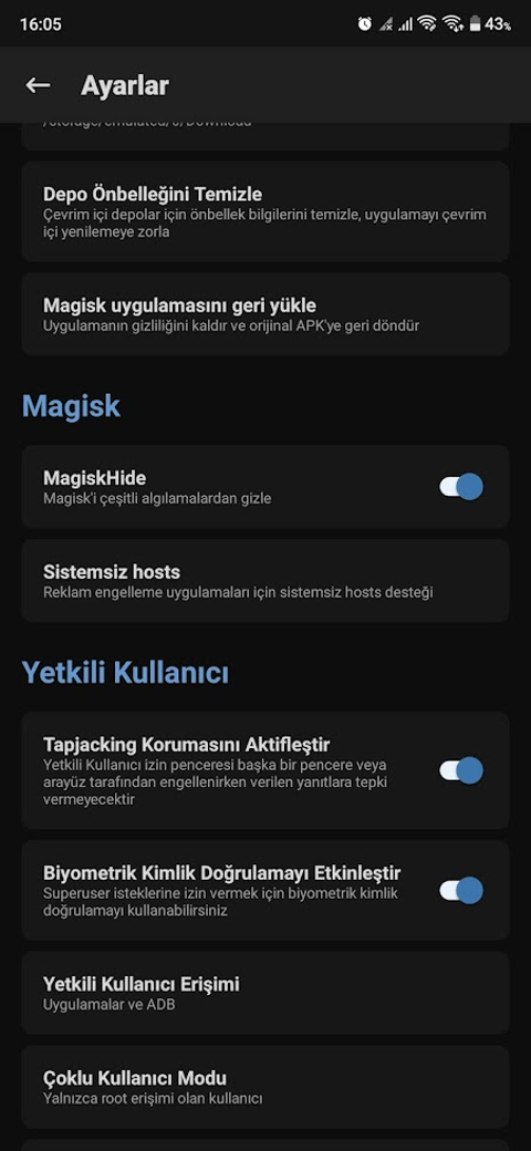

a) Magisk'i Standart Gizlemek (Magisk İçerisinden)
Magisk'i açın, Magisk Hide kısmına girin ve banka uygulamaları, Google Play Store, Google Services gibi uygulamaları Magisk'ten gizleyin.
Ayrıca bazı uygulamalar rootlu olduğunuzu gizleseniz de Magisk ismini sisteminizde gördüğü için yine uyarı verebiliyor. Bunun için de uygulama ismini değiştirin. Örneğin ben Settings yaptım, ikonu da otomatik olarak Android logosuna dönüştü.

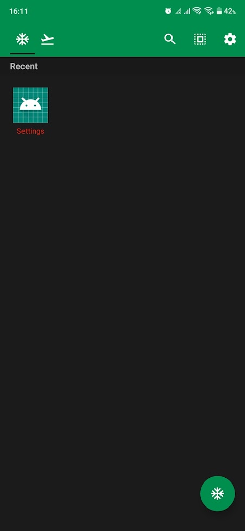

b) Magisk'i Tamamen Gizlemek (Airfrozen)
Standart gizleme normalde işinizi görecektir. Ancak başıma bir istisna geldi ve bunu şimdi sizlerle de paylaşacağım.
Bir süreliğine yurt dışına, Almanya'ya gitmiştim. Ve orada Sparkasse banka hesabının uygulamasını kullanmam gerekiyordu.
Buradaki her şey tamam olmasına rağmen banka uygulaması hala cihazın root'lu olduğunu algılıyor ve açmama izin vermiyordu.
İşte burada sizlere Magisk'i gizlemenin en gelişmiş yolu Airfrozen uygulamasını sunuyorum.
Bu uygulama içerisinden Magisk'i gizlerseniz artık hiçbir uygulama Magisk olup olmadığını bilemez.
Bu sayede Sparkasse banka uygulamasına giriş yapabildim :)

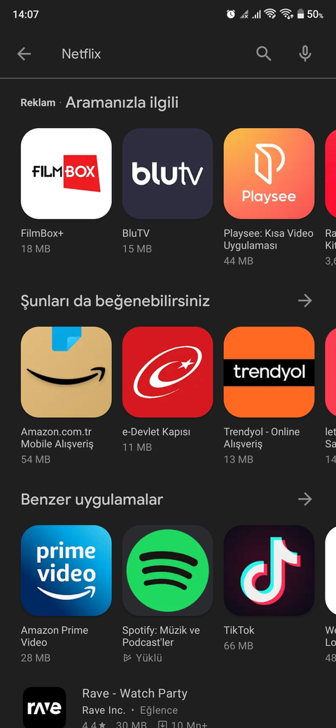

5) DRM Korumalı Uygulamalar (Netflix vb.)
Cihazınız rootlu olduğunda DRM korumalı uygulamaları kuramayabilirsiniz.
Bu herkesin başına gelmez, bazı kişiler rootlu da DRM korumalı uygulamaları kullanmaya devam edebilir.
Örneğin Netflix uygulaması "cihazınızla uyumlu değil" uyarısı veriyorsa veya Appstore'da hiç çıkmıyorsa tek yapmanız gereken APK olarak indirmek.
Netflix uzantısı APK değil XAPK olduğundan Appstore'dan herhangi bir XAPK kurucusu kullanabilirsiniz.
Orijinal APK'ları indirmek için de APKPure sitesini kullanabilirsiniz.
DRM uygulamalarını şimdilik bu şekilde manuel olarak kurmak gerekiyor.
APK olarak kursanız da orijinal hesabınıza giriş yapıp kullanmaya devam edebiliyorsunuz o yüzden sorun yok.

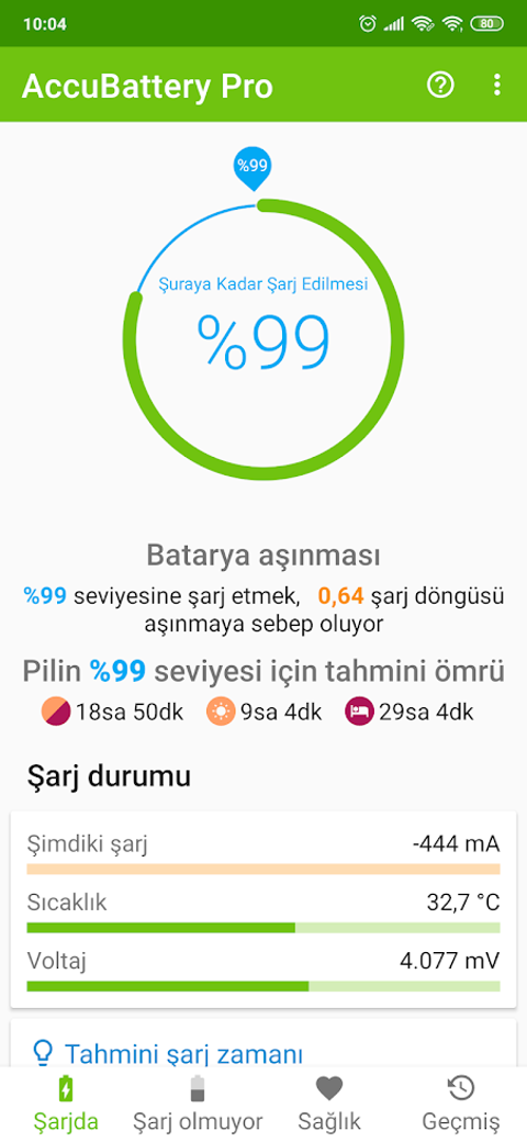

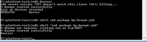

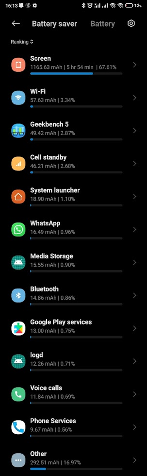

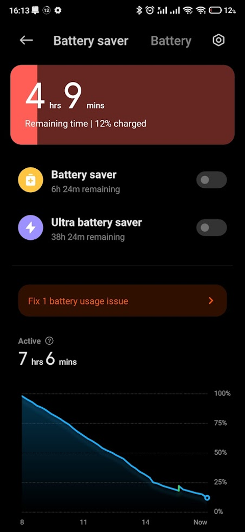

7) MIUI 11-12 İle Gelen Bataryanın Hızlı Tükenmesi Sorunu Çözüm
Yaklaşık bir haftadır sorunu çözmekle uğraşıp, bulamayıp hem tüm zamanımı kaybetmeme hem de kafayı yememe sebep olan durumdur.
Sanılanın aksine bu sorun MIUI'den değil bizzat Android sisteminden (Google geliştiricileri) tarafından kaynaklanmaktadır.
Mi 9T Pro'yu 2019 yılında satın aldığımda bir günü rahatlıkla çıkartıyordu. Şarj süresi yeterliydi ve telefon tüm işimi görüyordu. 2019 yılında MIUI 10.0.3.0 (Android 9) sürümü vardı. Şarj süresi benim kullanımımla 12-15 saat gidiyordu (Oyun oynamadığım vakitlerde).
Ne olduysa MIUI 11 kurulmasıyla (Android 10'a güncellenmesiyle) başladı. Şarj süresi ortalama %35 düştü, bu da yetmezmiş gibi ekran kapalı olmasına rağmen ciddi bir şarj yiyişi başladı. Bu da batarya süremin 6 saat olmasına ve günde 3 kez şarj etmeme, her gün yanımda powerbank taşımama sebep oldu. MIUI 11'den beri her güncellemede çözülecek diye bir umut yeni güncellemeleri bekliyordum. MIUI'yi beğendiğim için yeni ROM kurmak da pek işime gelmiyordu. Özellikle MIUI 12 güncellemesiyle iOS tarzı bildirim ekranına geçmeleri tasarımı o kadar modern seviyeye çıkardı ki, animasyonlar da artısı. Ama bir dezavantajı vardı MIUI 11'den 12'ye geçişte batarya daha da düşmüştü, artık kullanılamayacak seviyedeydi benim için. Sonra düşündüm dedim ki Xiaomi bilerek planlı eskitme yapıyor ve buna MIUI 12.5.2 güncellemesiyle bile düzelmeyince neredeyse emin olmuştum. Ta ki, sorunun Xiaomi'de değil Android'de olduğunu anlayınca. Xiaomi forumunda gezerken bir konuya denk geldim: [MIUI with Tom #8] FIX battery Drain in MIUI - after OTA or after reset to factory settings!
Şimdi bu konunun kısa halini Türkçe anlatmaya başlayalım. Android sisteminin diğer uygulamalara göre daha fazla enerji tükettiğini sıklıkla görebilirsiniz. Bu, sistemin optimize edilmesine izin vermemenin sonucudur. Android 6 ve önceki sürümlerde optimizasyonda zorlanıyordu, Android 7 ve üstü ile birlikte uygulamaları anında optimize etmek için (JIT, Just-In-Time) olarak yeni bir seçenek eklendi.
JIT ile ilk optimizasyon silinmez ve yalnızca aşağıdaki koşullar yerine getirildiğinde başlar:
Telefon şarj cihazına bağlıysa,
Tam şarj ise,
Telefon açıksa (ekran değil),

a) Minimal ADB Fastboot programını indirin ve programı çalıştırın (cmd-here.exe) (sıradan cmd ekranı değildir, fastboot içindir)
b) Telefonu USB ile bilgisayara bağlayın.
c) Sırasıyla aşağıdaki kodları yazın:
adb devices
adb shell "cmd package bg-dexopt-job"
Eğer Android 10 ve üzeri kuruluysa Success yazısını göreceksiniz, Android 7'den 9'a kadar ise komut girmek için yeni bir satır görünecektir.
İşlem bazı cihazlarda 3 saate kadar sürebilir (Benim Mi 9T Pro cihazımda 5-10 dk sürdü).
Optimizasyon sırasında cihazın bağlantısının kesilmesi işlemi kesintiye uğraması cihaza zarar vermez. Kesinlikle güvenlidir ancak işlemi tekrar yapmanız gerekir.
Rootsuz kullanıcılar hata mesajı görebilir.
"user 2000 nor current process has Android.permission.Update_Device_Stats"
İşlem bu kadardı. İşte benim kullanım sonuçlarım:
Batarya süresi harika! Saat 3-12 arasında (9 saat uyudum) ve sadece %2 şarj gitti.
Artık telefon ekranı kapalıyken absürt şarj yemiyor. Normal kullanım da daha optimize gözüküyor, 22 saate çıktı :)
Artık bataryanızı sağlıklı kullanmaya devam edebilirsiniz. Benim bataryam 3480 mAh'a düşmüş, ona rağmen iyi performans alıyorum.
Bunu nasıl öğreneceğinizi de anlatacağım. Şimdilik ekstra batarya tasarrufunuz için tavsiyelere gelelim.
