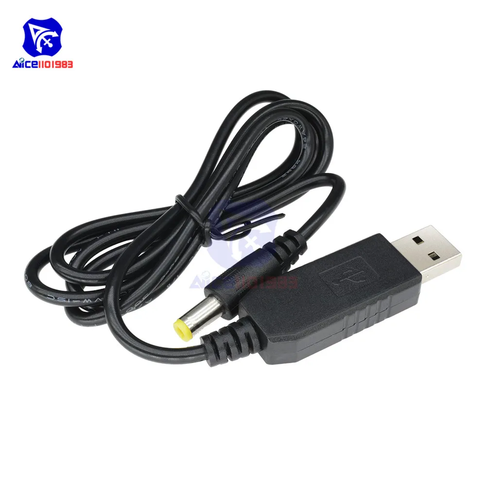

    Elektrik kesintilerinden dolayı modemime güç kaynağı almak istiyorum.
    Modemim huwai 253s 12V 1.5A ayrıca yanında da zannedersem fiber optik ile alakalı başka bir cihaz var 12v 0.5A. Kısaca 12V luk 2 çıkışa ihtiyacım var.
    Bu nedenle tek çıkışa sahip tunçmatik nano modem ups olmaz.
    Powerful PM-8800 piyasada yok. Powerful PM-4400 çift çıkış olmasına karşın düşük kapasiteli olduğu gibi 1A çıkış veriyor. Oysaki modem 1.5A diğer cihaz 0.5A bu nedenle alsam da çalıştırıp çalıştırmayacağını bilmiyorum.
    Araştırma yaparken step up(dc dc) kablolar ile karşılaştım. Acaba elimde bulunan yüksek kapasiteli ve 2A çıkış veren iki tane powerbank ve 2 tane step up kablo alsam işimi görür mü? modemin yanındaki diğer cihaza akım yeteceğini düşünüyorum ama modeme yeter mi bilemedim. Yardımcı olursanız sevirim. Eğer bu şekilde işimi görüyorsa Powerful PM-4400 almayı düşük kapasiteden dolayı düşünmüyorum.

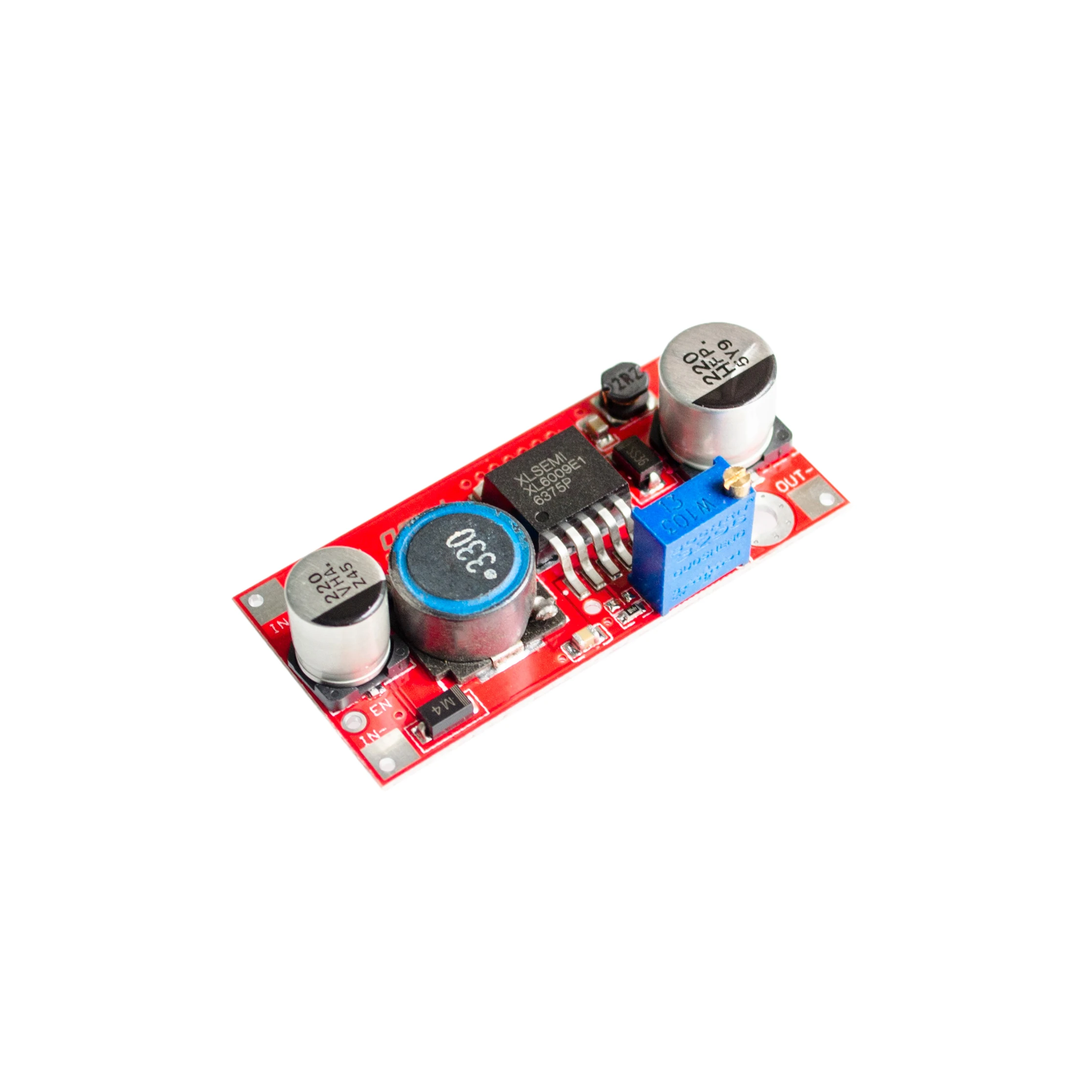

  • Kendin yapmak istersen,
    4S li ion charger modul 5-10 tl
    Step down module 2-3 tl
    4 adet li lon pil (pahali... eski laptoptan sokulebilir)
    ile problemi cozebilirsin.
    Elektrik gittiginde otomatik devreye girme, uyari verme, mail gonderme, telefon sarj etme gibi bir cok ozellik eklenebilir.

    tavsiyen için teşekkür ederim. Ancak bunları birleştirme işini kendim yapamam zaten piller elimde yok. Dışarıdan almam gerekecek. Ancak powerbank fazladan kullanmadığım var. 5V 2.1 A akım veriyor. step up kablo teoride iş görür mü bu konuda bilgin var mı?
  • Step up kabloyu daha önce duymamıştım. Ama akım sınırlaması yoksa iş görür tabiki. Ayrica iki powerbanka ihtiyacın yok. Cihazlar toplam 2 Amper cekecegi için step up kablodan paralel cıkıs alsan yeterli olur.
  • Kesin bir bilgim olmamakla beraber, 5 V 2 A ile 12 V 0.8 A çıkış alırsın. Bu durumda cihazların çalışmayabilir.

  • Ihens5 USB 5 V DC 12 V 5.5mm x 2.1mm güç adaptörü Dönüştürücü Varil Jakı Ile Booster modülü
    aliexpress.com
    US $8.59 |ihens5 USB 5V to DC 12V 5.5mm x 2.1 mm power adapter Converter With Barrel Jack Booster Module-in Cables, Adapters & Sockets from Automobiles & Motorcycles on AliExpress
    http://s.aliexpress.com/3maQrqmQ?fromSns=Copy
    to Clipboard
    Ben buna benzer birşey kullanıyorum iş görüyor elektrikler kesildiğinde modemi powerbank a takıyorum.

    arkadaşın kullandığı ürünün speclerine baktım gönderdiği linkten (aşağıya kopyaliyorum), çıkışa 600-800 mA diyor. bizim hesaplamamız doğru o zaman. biraz araştırma yaptım. eğer cihaz onun kullanmak istediği amperden daha düşük bir amperde çalıştırılırsa ısınıp yanabiliyormuş (kaynak).
    Ama uzun süre bu halde çalışmayacağı için problem yaşamayabilirsin.
    Power up gün adaptörü özellikleri
    Specification:
    Type: 5V to 12V
    Cable Length: 1M
    Input connector: USB A Male
    Output connector: 5.5mm x 2.1mm DC male jack
    Input: 5V, 2A Max
    Output: 12V, 600-800Amh(differs from the devices)

  • glizagar G kullanıcısına yanıt
    Verdiğiniz bilgiler için teşekkür ederim.
    ilk mesajımda yer alan step up kabloyu dün denemek için almıştım. Bugün geldi. 5 dk denedim modem çalıştı. İnternette gezinti yapabildim. Anladığım kadarıyla 1.5A max çekebileceği akım olması lazım 0.6-0.8A ile çalıştığına göre. Zaten çoğu internet modemi max 1A çekiyor.
    Yalnız step up kablonun devreyi içeren kısmı biraz ısındı. 2-3 saatlik kesintilerde ne kadar dayanır bilemem tabi. O zaman klimada olmayacak.
    Fiber kablo cihazı için 1 tane daha step up kablo almam gerekiyor. İnternette satanlar markasız Çin ürünü satıyor. Teknosa, Vatan vs. bakıcam yoksa mecbur yine internetten aynısını alıcam.
    Bu arada bu yazıyı okuyup aynı şekilde çözüm bulmak isteyenler yukarıdaki teknik bilgilere göre kablonun girişine en fazla 2A çıkışlı powerbank kullanın.
    Kullanmak zorunda kaldığımda bir sıkıntıyla karşılaşırsam buradan bildiririm.

    Yaklaşık 2 hafta önce bulunduğum ilçede elektrikler 5 saat yoktu ve be aliexpres ten aldığım bu modülü 5 saat kullandım ne modül de ısınma oldu nede modemde kopma,powerbank ta usınmadı kullandığım modem asus adsl modem ve 12 volt ile çalışıyor kullandığım powerbank xiaomi 20000 ma taktığında powerbank tam doluydu 4 ışık yanıyordu 5 saat sonra powerbankı çıkardığında 3 ışık yanıyordu 5 saat sonunda modem çok az elektrik harcadı.

    TRY 3.34 12%OFF | USB DC 5 V için DC 12 V Step up Modülü 2.1x5.5mm Erkek Konnektör Dönüştürücü
    aliexpress.com
    US $0.61 11% OFF|diymore USB Charging Cable USB to 2.1*5.5mm DC Power Adapter DC 5V to 9V/12V Step Up Boost Converter Connector Wire|usb dc|usb dc 5vstep up module - AliExpress
    http://dhbr.co/bs4T
    sana bundan lazım
    Aynı ürünlerden gitti gidiyor ve n11 var ama biraz pahalı olabilir Türkiye'de 5 volt to 12 volt olarak arayıp internette online alışveriş sitelerinde bulabilirsin
    Bu kablonun ucundaki jak senin modeme olmaz ise seni modeme uygun bir jak bul kabloyu kes artı ve eksiye dikkat et lehimle kullan

  • Ben bu modülü alıp bir ucundan powerbank ın usb sinden aldığın 5 volt u verdim.Diğer ucundan da modemimin çalıştığı(adaptöründe çıkış voltajı olarak yazar) voltaja ayarlayıp jak takıp verdim sorunsuz kullanıyorum tavsiye edebilirim.

    Benim üst mesajda gönderdiğim aliexprex linkteki ürününün açıklamasında 5,5 mm jak olduğu yazıyor büyük olasılıkla olur.
    Hatta aliexpres teki sayfayı açtığında sayfanın aşağısında başka ürünlerde var senin modem 12 volt ise benim sana önerdiğini al.
    Ben böyle hazır olanından almadım ben step up modülü aldım usb lı elimde olan bozuk modem adaptörünün kablosunu kestim lehimledim öyle kullanıyorum

    Step up devresi işini göreceğini sanmıyorum. Yukarıda da yazmışlar zaten 12 volt 1 amper yaklaşık 5 volt 2,4 amper yapıyor. Hızlı şarj destekli powerbank'ler verir ama onlarda özel qualcomm 3.0 vb. Çipler kullanılıyor yani direk alamazsın.
    En iyisi kendin yapman ama bu durumda da çirkin gözükecek ister istemez.
    AliExpress ten 4 hücreli en uygunundan bir powerbank alıp seri bağlayarak birde 4s devresi koyarak güzel bir modem powerbank'i yapabilirsin.
    Yada yine uygun bir powerbank alıp içindeki devreyi atıp direk 5 volt için uygun step up devresi koyup kullanabilirsin.
    Üzerindeki çip 5 volt 2 amper den fazla vermez ama çipi söküp direk pilden enerji alırsan işini fazlasıyla görür diye düşünüyorum.
