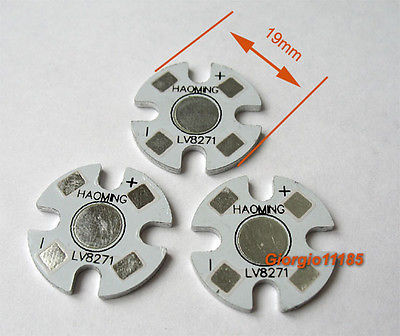

  • Şu tarz soğutucular var. Sanırım bunlardan almam gerekiyor. Bunların 3-4-6... gruplu olanları falan da var. Fiyatları da çok ucuz. 1w ı rahatlıkla soğutur heralde

    bunlar powerled pcb,si. led,i önce altına termal macun sürerek bu pcb ye lehimlersin daha pcb ninde altına macun sürerek daha büyük bir soğutucuya vidalarsın.sadece pcb yeterli olmaz led i soğutmak için.

    Dostum alt tarafı 1w ama ya 1w ı soğutmak için altına bir de heatsink mi koyacağız? Ne ledmiş arkadaş. Peki büyüklük olarak ne kadar olması lazım bu heatsinklerin? 30 tane heatsink maliyetli de olur.
    Buna bile böyle birşey gerekiyorsa 40-50 wattlık led için fan bile gerekecek heralde

    Şurdaki ürüne bakarsak adam with heatsink demiş. Ama soğutucu olarak arkada yukarda dediğim plakalardan başka birşey yok gibi görünüyor. Bana da 1w lık ledi soğutmaya yeter gibi geliyor o plakalar.

    Soğutucu dan kastın nedir tam anlamadım. O gösterdiğim plaka 3mm kalınlığında ve 2cm genişliğinde 1 adet ledi soğutmaya bu yetmez ve fazladan 1 tane daha büyük bir heatsink mi gerekli?
    1W power led, 17 normal led e eşit olduğu için normaldir heatsink istemesi.
