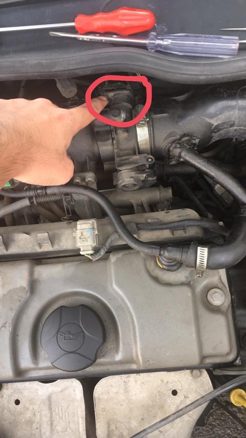

  • merhaba. bugün aracımın kontağını çevirdiğimde sanki sonuna kadar gaza basmışım gibi kendiliğinden motor bas bas bağırmaya başladı. Gaz pedalını kontrol ettiğimde bi problem yoktu. Gaz telinde de sorun göremedim. Kablo bağlantılarını incelediğimde, kalın bir borunun yerinden çıktığını gördüm. Vidalar ve vida yuvaları parçalanmıştı. İdare etsin diye sıcak silikon ve plastik kelepçeyle ilgili kısmı tekrar bağladığımda problem ortadan kalkmış oldu. Söz konusu çıkan boruyu aşağıdaki fotoğrafta işaretledim. Bu bağlantı parçasının adını ve görevini bilen varsa yardımcı olabilir mi?

  • Gösterdiğiniz rölanti valfine benziyor kelebek aşağıda ustundede yani gösterdiğiniz parçada rölanti valfi

    Hocam sağolun. “rölanti valfi” olarak googleladığımda bahsettiğim parçanın bu olduğunu gördüm. Teşekkür ederim. O zaman rölanti valfi değişimi için yakın zamanda bir ustaya gidiyorum..

  • Valf yada kelebek degisecek
  • O yarilan yer motora direkt havayi almasina sebeb oluyor. o yüzden bağırdı motorun dibine kadar gaza basmissin gibi. Rölanti valfi parça.
