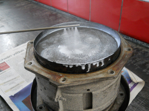

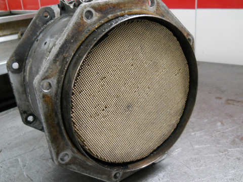

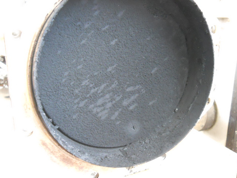

  • Peki tıkanan DPF yani partikül filtremizi ne yapacağız, eğer sökülmeyen tip ise ki genelde binek araçlarda böyledir yada susturucu tipinde hatta katalitik konvertör ile beraber yan yana da olabilir, sadece filtre 4000 lira gibidir ortalama, uzun tip sökülemeyen filtre ise 10.000 liraya kadar yolu vardır. Kurum çözücü kimyasallar ile temizlenmelidir bu işi layıkı ile tunap firmasının ürünleri yapmaktadır (tunap ile herhangi bir maddi manevi çıkarım söz konusu değildir) tunap 131 ve 132 kullanılabilir. filtre sökülebilir tip ise (resimdeki gibi) önce ters taraftan hava tabancası ile hava tutarak kaba kurumlar uzaklaştırılmalıdır. sonra bir kaç dakika aralıkla yani bekleyerek 131 sıvısı ile kurumlar yumuşatılmalı. Sökülmeyen tip ise öndeki sıcaklık sensörü sökülerek içeriye bu 131 sıvısı basılmalıdır yani yine duraksayarak. Sökülebilen tipte bu 131 sıvısını arka taraftan da uygulanmasını tavsiye ederim hatta işlemin sonunda eğer simetrik ise filtre yani takılabiliyorsa ters takmanızı tavsiye ederim (resimdeki filtre mesela). Daha sonra durulama sıvısını tunap 132 yi tek seferde uygulayıp montajı yapılmalı ve el bilgisayarı ile araca rejenerasyon yaptırılarak uygulama bitirilmeli yalnız dikkat edin bu sıvılar rejenerasyon esnasında bol beyaz duman attırır kapalı mekanda yapılmamasını tevsiye ederim.
