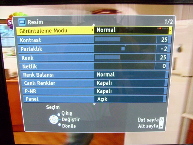

  • vatandan kampanya ile Panasonic TX-P42C2E modelini aldım servis geldi kurulum yaptı ilk 2 3 hafta kısık ayarda kullanın diye uyardı buda hoşuma gitmedi değil açıkcası neyse onlar gittikten sonra kendim kumandayı alıp ayarları iyice düşürdüm bu şekilde bile tatminkar görüntü veriyor cihaz 200 saatlik kullanımda nasıl ayar yapmalıyım şu an kullandığım değerler aşağıdaki resimde görebilirsiniz düzeltilmesi gereken yer varmıdır ?
    Herhangi bir olumsuzluk yaşamamak için ben sizin gibi ayarları düşürmedim. Dinamik modun dışında normal veya diğerlerinde kullanıyorum.Banada servis farketmez nasıl kullanırsan kullan dedi.Panasonic plazma kullanan elektronik teknisyeni bir arkadaşda 2-3 saat aynı kanalda kalmasın buna dikkat et,burn in eski plazmlarda oluyordu.Şimdikilerde bir özellik söyledi onu eklediler olmaz dedi.
  • Bilgi için teşekkürler. Zaten dinamik mod. izlenicek gibi değil renkler çok yanık her modu denedim zaten en natural olan normal mod ilk 150-200 saat kadar kısık kullanıp sonra gözüme güzel gözüken şekilde ayarlıcam PDP ler için en iyi refresh sistemi tv yi kapatmadan önce analog boş kanalda (karıncalanma) dediğimiz ekranda 5 dk çalıştırıp tv yi öyle kapatmak sağlıklı olurmuş yabancı bi sitede okudum + bu 200 saatlik dönemde uzun süreli kanal izlemek istediğimde adjust tuşundan zoom +2 ye ayarlıyorum tv kanalının üstünden ve yanlarından kesiyo doğal olarak tv logosu kayboluyor 3 gündür cihazı bu şekilde kullanıyorum sabit bi görüntü olmadan 2-3 saatte bi kanal değiştiriyorum 5-10 dk arası analog yayında bekliyorum hatta hafıza kartındaki slayt modu çok güzel adobe photoshoptan siyah ve beyaz olarak ekran çözünürlüğüne göre .jpeg resimi yaptım beyaz siyah ekran yaparak refresh yaptırıyorum (bunuda yabancı bi sitede önermişler) şimdilik bi problemim yok uzun yıllar boyunca projeksiyon tv kullandım + projeksiyon kullandım bilgisayarımda lcd mevcut fakat plazma ile tanışmam bu cihaza kısmetmiş memnunum şimdilik umarım üzücek bi problemle karşılaşmayız ilginiz için teşekkürler yeniden.
    + Bana kuruluma gelen arkadaşlar farketmez nasıl kullanırsan kullan demediler. Ayarları kıstılar 2-3 hafta bu şekilde kullanırsanız iyi olur diye uyardılar hatta.

    Albani hocam , sizce geçebilir mi benim paneldeki iz.İz kaldığında özellikle düşük kontrastta kullanıyordum ve aralıklı olarak sabit görüntü vardı.Futbol oyunu skor tablosunun izi kalmıştı.Yukarıda belirttiğim gibi 2,5 ay oldu o süre zarfında sürekli azaldı sanki ama bilemiyorum sanki bunun bir sınırı var gibi.Siz ne düşünüyorsunuz acaba?
    Kardeş paneldeki temp./perm. dediğimiz izler(örneğin LOGO) ve bir şekilde oluşmuş textler ile özellikle çok FILM(Cinematic video format) izlendiği
    zaman oluşan alt-üst Bar lardaki retention(ekranda iki ayrı ton farkı oluşumu) önce geçici oluşur sonra kalıcı hale gelir,sistem böyle çalışmaktadır
