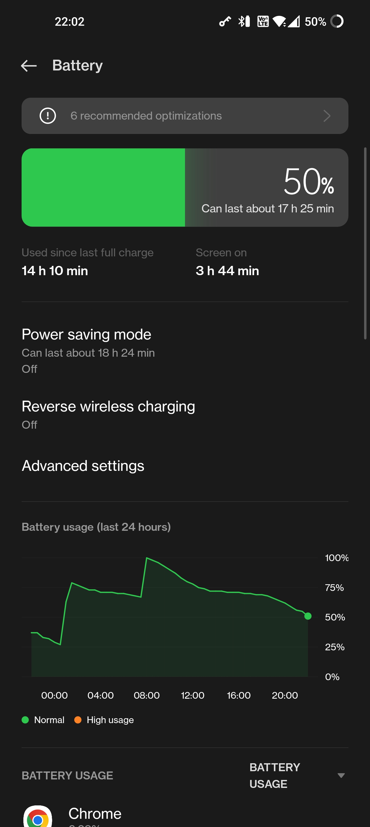

    Keşke ben de google uygulamalarını kullanmasam ama işim gereği saydiklarimin özellikle drive, lens ve fotoğraflar uygulamaları çok önem arz ediyor. Harika bir ekran süreniz var, ben 7-8 saate razıyım şahsen. C.61 ben de aldım, bana da bir öncekinden daha iyi geldi mesela şarj yönünden. Sanki yarım saat daha fazla ekran süresi alıyorum sanki, yani 5bucuk saat :D

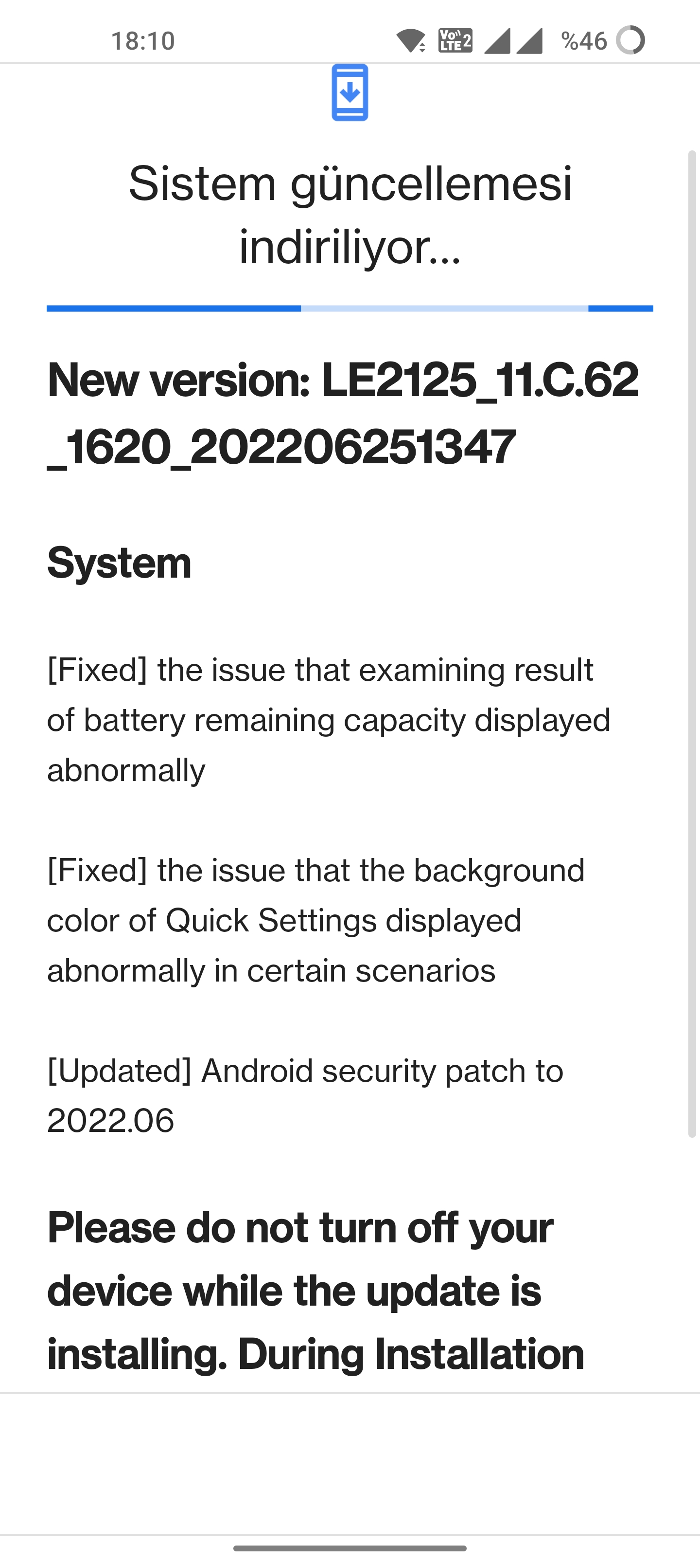

  • ayrıca c62 yazılımı ile batarya süresinde iyileşme var gibi

  • Bildiğim kadarıyla acubattery tek pili baz alabiliyor oneplus proda görüntü tek gibi olsada çift pil var . Zaten programın tahmini kapasite kısmı herkeste ikibin küsur buna görede 47 diyor. Siz kullanım sürenize bakın . 47 dogru değil.

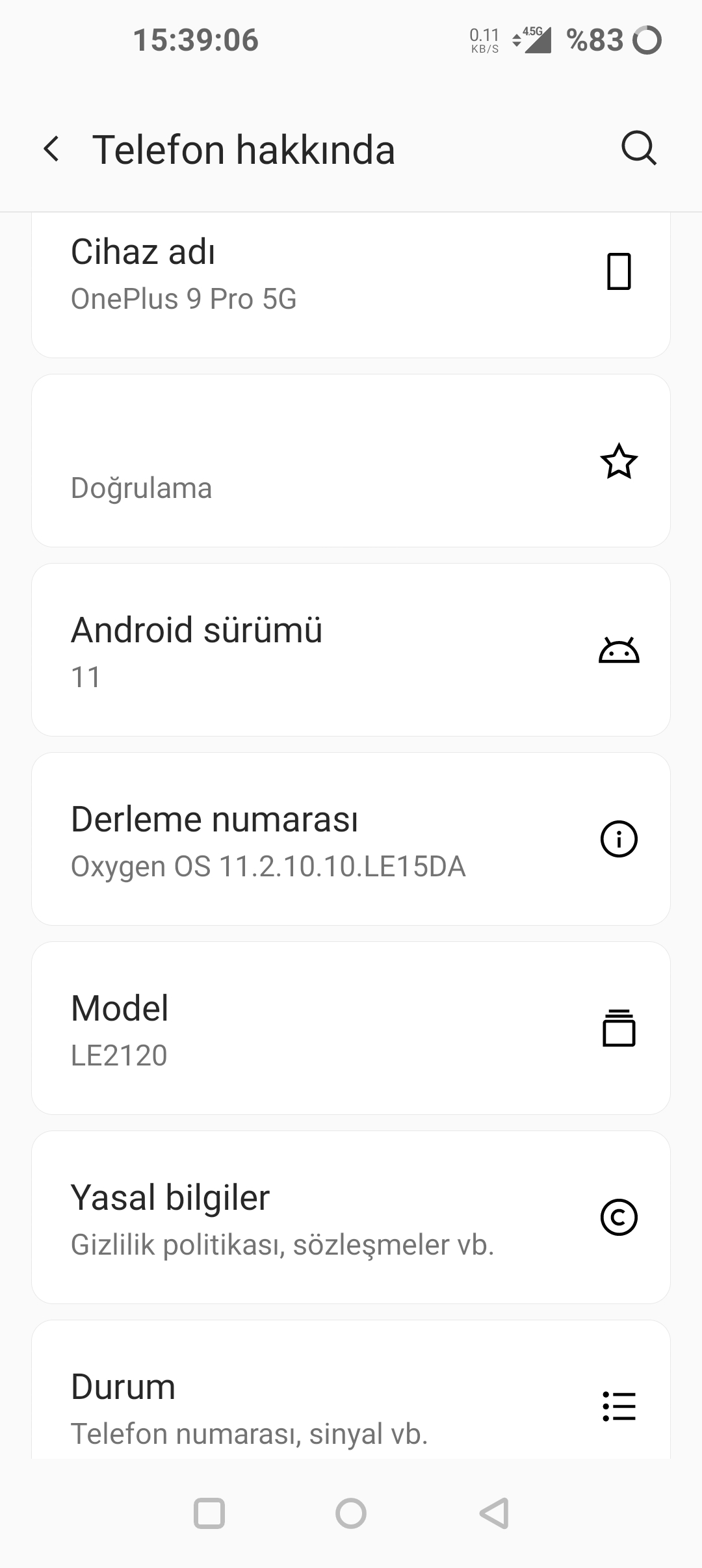

  • Merhaba bir kaç sorum var:
    LE2121 modeli 12 güncellemesi alınca imeii gidiyor muydu?
    - onikiyi kurmadan direkt 13 güncellemesi alınca da gider mi?
    - hep 11 de kalmak istesem kendiliğinden 12yi kurar mı acaba?
    Teşekkürler ☺️
  • erdemszk E kullanıcısına yanıt
    - o sürümde imei gidiyor
    - direkt 13 kurarsanız da kuvvetle muhtemel gider. Çünkü Android sürümlerin üstüne inşası, değişeceğini sanmıyorum.
    - siz okey demeden güncellemeyi yüklemez.
