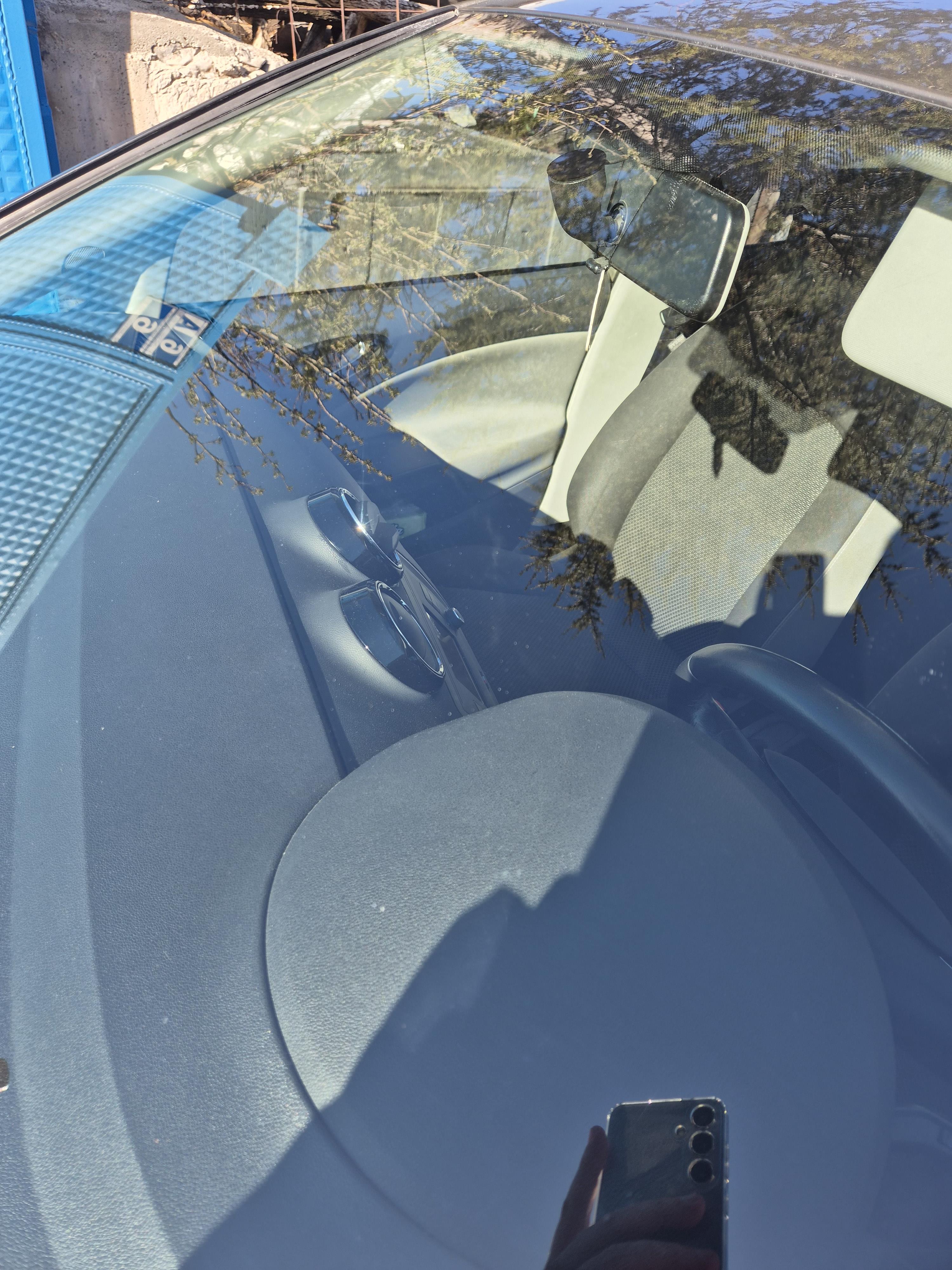

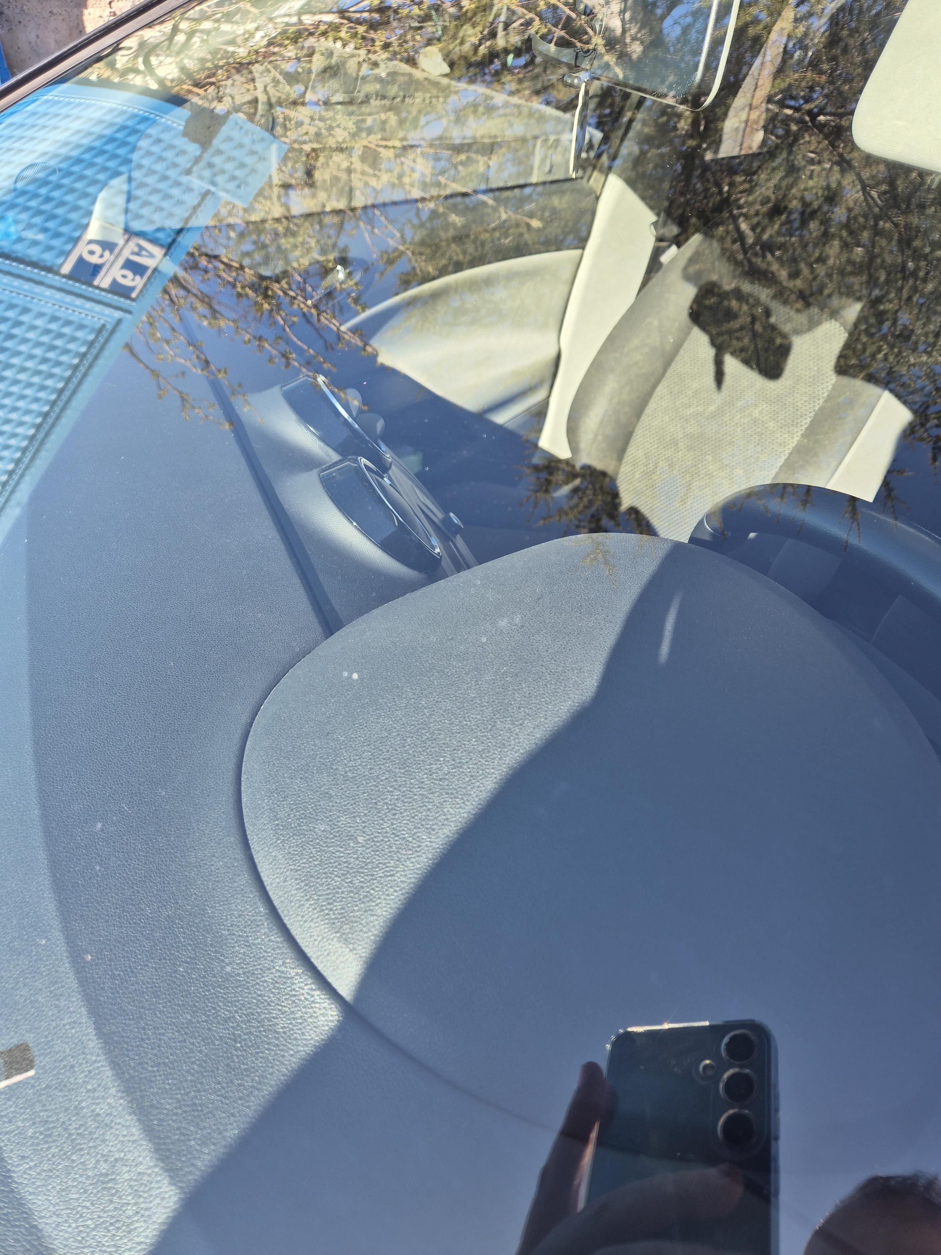

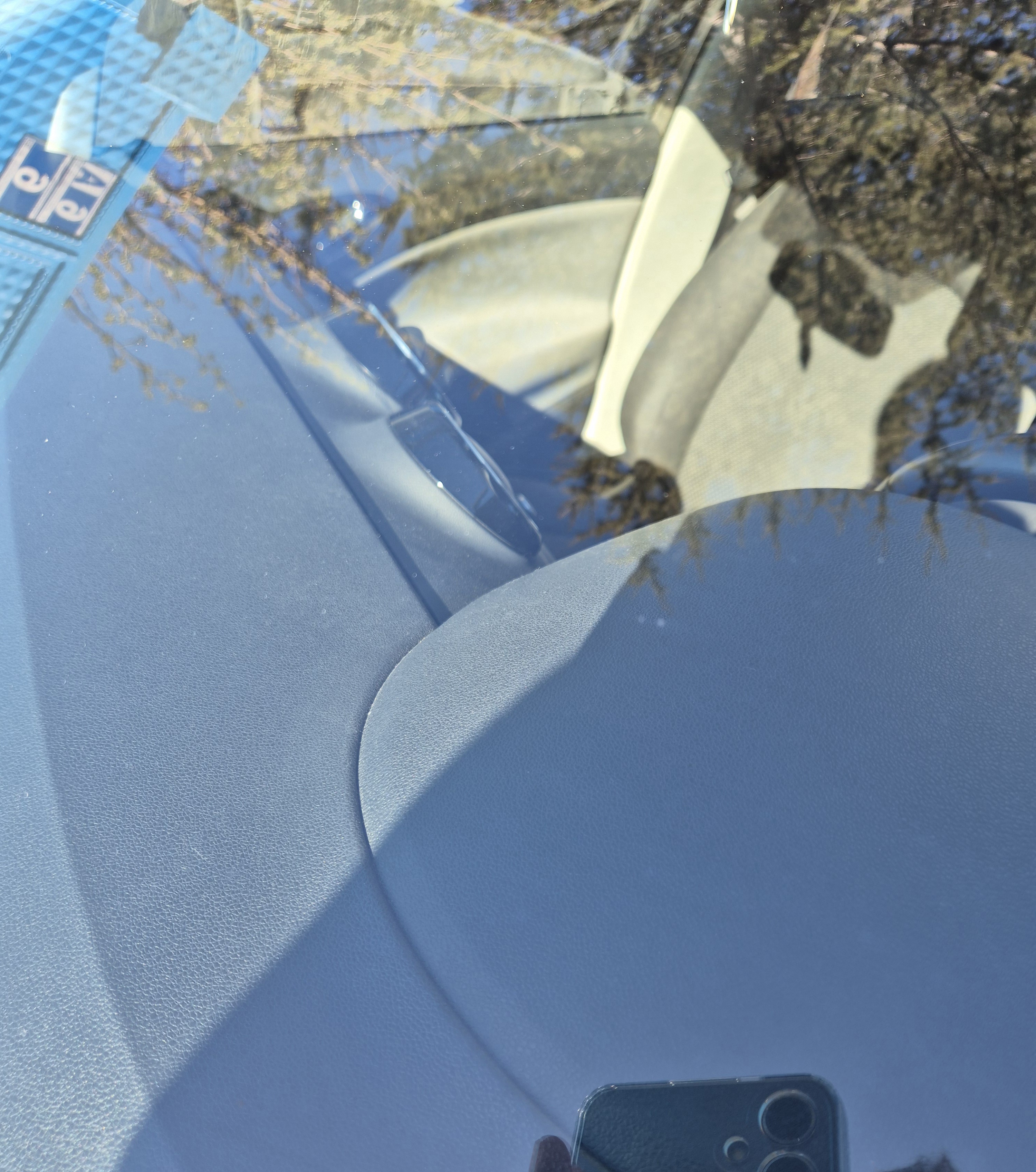

  • Herkese selamlar. Aracın ön camında sileceğin oluşturduğu iz vardı, ben de cam pastası adında bir işlem yapıldığını duydum bu yere gittim. Cama beyaz ilaç sıktı, dönen makineler ile temizledi. Her neyse bugün yola çıktığımda fark ettim camda bir sürü ufak tefek izlerden oluşmuş daha önce yoktu bunlardan. Silmeye çalıştım çıkmıyor da ortada nokta etrafı sulu şekilde kalıyor. Bu durum kalıcı olur mu yoksa adamakıllı bir yere gitsem düzeltilecek bir durum mudur? Durduk yere can sıkıldı. Resmen camın içine işlemiş gibi

  • Hocam Merhaba,
    Aynı işlemi bende yaptırdım, uygulamayı yapan yer ile ilgili değil o problem,
    o nokta nokta çukurlar zamanla aracınızın camında oluşan deformasyondan kaynaklı (taş çarpması, rüzgardan çarpan tozlar vs.) cama yapılan uygulama sonrası o beyaz cila aralara doluyor bu sebeple belirgin oluyorlar. Zamanla araç yıkana yıkana o boşluktaki cila kalıntıları gidecek.

    Yorumunuz için çok teşekkür ederim hocam rahatladım şimdi. Başımıza iş aldık diye üzülmüştüm. Kendim de yıkadım aslında ama yeterli olmadı galiba. Zamanla geçsin artık :)
  • Pastadan sonra izopropil alkol ile sildiler mi hocam camı?
  • Material-Engineer kullanıcısına yanıt
    Bahsettiğiniz madde ile silmediler hocam. Normal camsille sildiler. Ondan mı camda izler kaldı acaba? Kalıcı olmasın da Allah korusun

    Kalıcı olmadığını yıkandıkça azalınca göreceksiniz, hızlandırmak için alkol vs ile de silinebilir.

    Taş izleri camın üstündeki parlaklığı alıp alttaki mat kısmı ortaya çıkardığı için o izlerin pasta ile ya da polisaj makinesi ile giderilmesi mümkün değil , bende işe hergün çevre yolundan gidip geldiğim için çıt çıt ufak çaplı taşlar bile izl bırakıyor anında , sinir bozucu bir durum Ön camdaki nokta nokta izler..
  • helsloot kullanıcısına yanıt
    Ben camda silecek izi sebebiyle pasta olayına girişmiştim hocam, sanki camın içine yol yapmıştı silecek. Sonrasında bu küçük izler çıktı ortaya. Onlar da cila iziymiş zamanla geçermiş inşallah.
