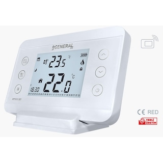

  • Viessmann Vitopend 100 için Termostat istiyorum
    Viessmann'ın kendi kablosuz termostatı 1000 TL civarında. Bu kadar fiyat vermek istemiyorum açıkçası.
    Bu nedenle Siemens veya General markalı aşağıdaki termostatlardan almayı düşünüyorum
    Siemens
    General
    urun.n11.com
    General Yeni Ht 300s Set Kablosuz Programlanabilir Oda Termostatı - n11.com
    http://urun.n11.com/termostat/general-yeni-ht-300-set-kablosuz-programlanabilir-oda-termostati-P45541462
    General'de günlük ve saatlik program yapılabiliyor yazıyor. O dikkatimi çekti ve hoşuma da gitti. Ayrıca tasarımı daha güzel bana göre. Programlanabilir bir termostat arıyorum. Ama marka olarak General nasıl bir markadır sizce? Kullanan mutlaka vardır forumumuzda. Memnun musunuz? Viessmann'ın termostatı ile arasında bir fark var mıdır? Başka marka termostat kombinin garantisini bozar mı?
    Sizce hangi termostatı almalıyım. Eğer farklı bir marka termostat önerir iseniz bu fiyat aralığında onları da inceleyebilirim.
    Bu konuda yardımcı olabilirseniz çok sevinirim arkadaşlar.
    Yardımlarınız için şimdiden teşekkürler.
