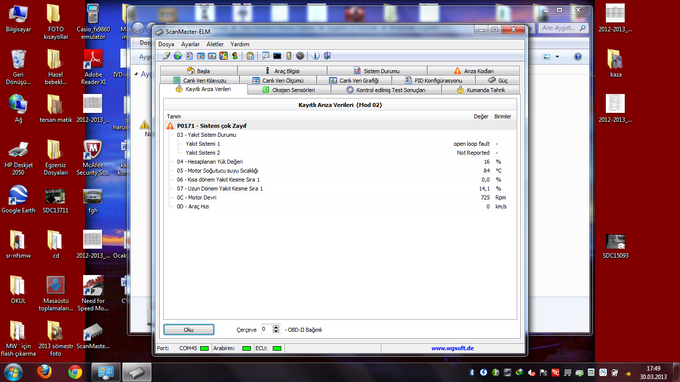

    Şu arıza kodu için ne dersiniz?
     NISSAN ALMERA KLÜBÜ
    Fakir karışım arızası. Lpg bakım zamanı gelmiştir.Aracına az çok aşina olduğum için lambdadan yapacağını sanmıyorum.KK konvektör iptal edilince orta vadede aracın değerleri değişti. Lpg kalibrasyon ayarlarını tekrar yaptırmalısın.Olmadı tekrar ışık yanarsa enjektör meme çaplarını 0.1 mm büyüterek ayar çekmelisin. Bende de olmuştu son olarak 2.2 meme çapı yaptım düzeldi.Bu meme çapı büyütmek yakıt artışı yapmaz ayar doğru olursa. şehiriçi 1 lt lpg ile 11.11 km yol gidiyorum hiç kasmadan ve çok sık aç kapa yapıyorum. Mutlaka bilen kişiye doğru ayar yaptırmalısın.
    Konyadaki Brc bayilerinde iş yok. Bu yüzden 2 hafta önce hususi günübirlik Ankaraya gidip LPG ayarı-filtre değişimi-kontrolü yaptırıp geldim. Montaj yaptırdığım yer Ankara BRC ana bayi (aynı zamanda iç anadolu baş bayisi sanırım) Mavidenizler otogaz. Daha önce birçok Almera montajı yapmışlar. Uygun olmayan enjektör çapı kullandıklarını sanmam. Tüp taktırırkende araştırıp sırf LPG dönüünü bu adamlar yapsın diye 450 km yol yapmıtım.
    Hiç elleşmesem ne olur? Arıza kaydını 2 gün önce sildim. Lambada tekrar yanmadı
    Yada bu işlemleri kendimiz yapsak nasıl olur? İş bilmez adam gibi abi şuna bir ayar yap diye gidince yalandan bilgisayara bağlayıp yalandan sistemi taratıp dehliyorlar gibi hissediyorum. Herşeye el atıyoruz, bunada atabiliriz belki?
