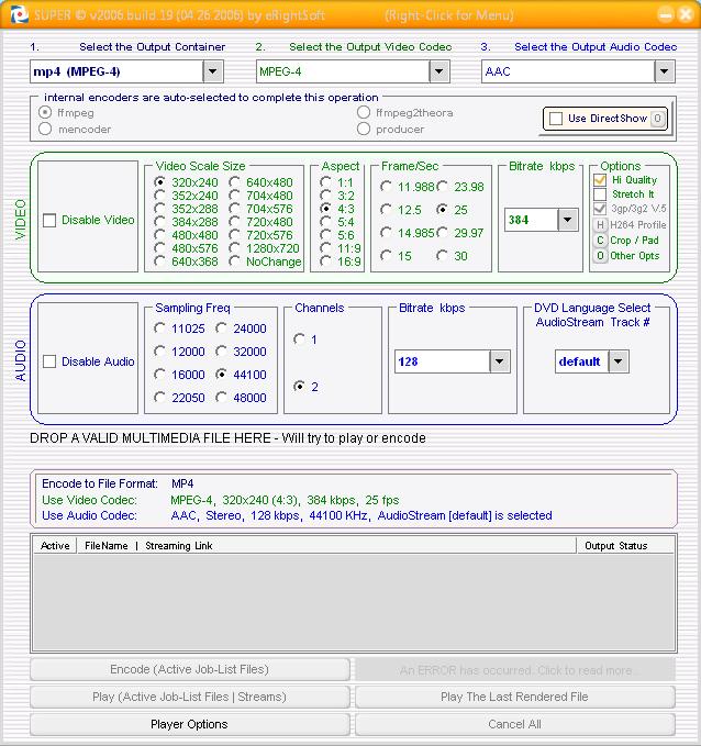

    320x240 pixeli deişebilirsiniz..;);)
    http://img175.imageshack.us/my.php?image=v2006wv3.jpg
    daha önce başka topic açılmıştı...orada da cvp vermiştim..;);)
    son derece harika converter..;);)
    ses - goruntu kayması die bişey yok..;);)

    3gp nin kalitesinide artırabilirsiniz
    örnek ayarlar
    3gp yi seçiyoruz sonra
    video codec =mpeg4
    video size=176*144 (telefonun desteklere ise 320*240 da olur
    bitrate=500 (kendisi sonra ayarlıyor)
    fram rate= 25 seçeneklerde 11 ile 15 var siz el ile 25 yapın
    Auido (ses) bölümüne geçiyoruz
    Auidio codec =mpeg4aac
    bitrate=0 seçeneklerde yok el ile yazıyoruz
    sample rate=44100
    channels= 2 (streo)
    evet ayarlar bunlar bir deneyin
    umarım faydalı olur.
    Ve sonunda diyeceksinizki 3gp de oluyormuş
    Altın kutal malzeme iyi ise çevirimlerde iyi olur yani 3gp ile çekilen bir video görüntüsünü çok fazla iyileştiremezsiniz fakat avi veya mp4 ü 3gp yapıp telefonda çok iyi bir şekilde izleyebilirsiniz.
    değerlendirmelerinizi bekliyorum

    Winavi'nin ayarlari söyle; programi açinca "mp4" u seçiyor, dosyanın yerini gosteriyoruz.. advanced'dan "picture size'i "176* 144" yapiyor (ki buna özellikle dikkat ediyoruz), video sample rate'i "15" yaparak alta geciyoruz.. "video bitrate" orani 160000 ile 170000 arasinda bir rakam yeterli.. (bu deger video kalitesini direkt olarak etkileyen önemli bir unsur.. fazla abartilirsa K750'nin işlemcisini kasarak video da takilmalara, ses ve goruntude senkron hatalarina neden olur.. ortalama 160000 ile 165000 arasi bir deger yeterli kaliteyi sunuyor ama "bana bu yetmez, ben daha fazlasini isterim" diyen arkadaslar deneme- yanilma yontemi ile video'da takilmalar oluncaya degin bu rakami yukseltebilirler ama max.190000'i gecmemenizi tawsiye ederim) "Audio sample rate" ve "audio bitrate" degerleri ise aynı, 16000 yapiyoruz.. ustteki "encode" sekmesinden "source aspect ratio"yu AUTO" yaparak sayfayi ok'liyoruz.. Son olarak karsimiza cikan sayfada ok'e basiyor ve birkac dk sonra videonuz emrinize amade oluyor.. iyi seyirler ...

    3gp den mp4 de çevirmek kaliteyi arttırmaz ama size kullandığım ayarları vereyim
    imtoo 3 te eğer elinizdeki video 29.97FPS ise telefona 14.986 Olarak çevirin ,dikkatimi çeken mpeg çevirirken oluşan video ses uyumsuzluğu WMV uzantılılarda oluşmuyor isterseniz moviemakera atıyarak önce wmv sonra mp4 yapın

  • arkadaslar en iyi program total video converter bu programın ayarlarında zaten sonyericsson secenekleri var oradan kendi telefonunuzun modelini secin ve istediğiniz video görüntülerini çevirmeye başlayın kalite son derece iyi hatta iyi ötesi

  • Ultra Mobile 3GP Video Converter süper ayar gerekmez kendisi ne bırakın arkanıza yaslanın...

  • super converter var forumda.. sony ericsson geliştiricileri yazmış.. onu bulun, aynı sayfada gerekli ayarlar da var.. ben simpsons movie çevirdim, çok da güzel izleniyor..
