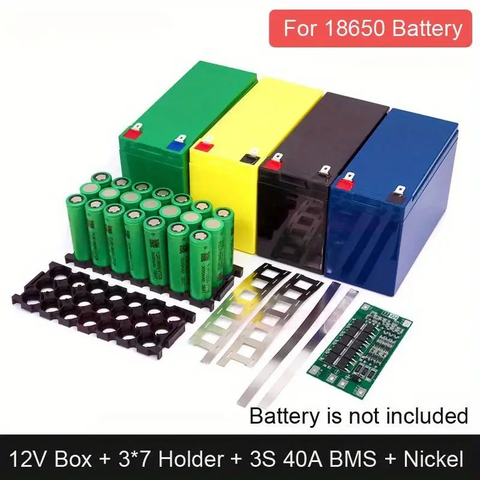

Bu aküleri 18650 li-ion pillerden yapılma akü ile değiştirmeyi düşündüm. Bu amaçla Temu dan 5 adet şu akü kutusundan aldım:

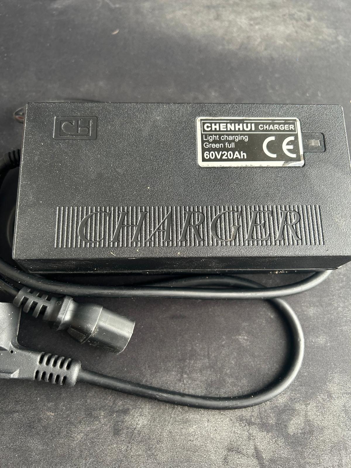

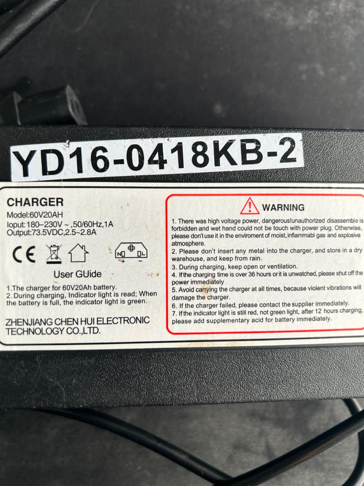

Şarj aletim de şu:
Şimdi sormak istediğim akü kutularında 3s 40a BMS devresi var. Bu kutuların her birine 21 adet li-ion 18650 pil koyacağım. Aküler de birbirlerine seri olarak bağlanıyor. Böylece 60 v elde edeceğim.
Sizce bu yapmak istediğim sistem verimli olur mu, pillerin gücü motoru çalıştırmaya yeter mi , yoksa bms ler cortlar mı ? Şarj adaptörü bu sisteme uyumlu mudur ,seri bağlanan akülerde sorun yaratır mı? En son da hangi 18650 pili önerirsiniz ?
